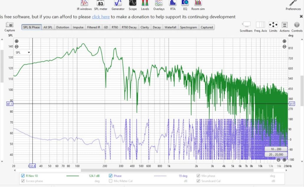

У меня тоже рупорная акустика и на меня произвела впечатление “пила” фазовых искажений вылетающих из рупора. Причем на НЧ ее почти нет, на ВЧ -сплошная “пила”. В итоге решил аккуратно гасить СЧ-ВЧ диапазон, вылетающий из рупора, поглотителем на выходе этого же рупора.
Прям “пила” и именно фазовых? А можно график посмотреть и фото самой системы?

Что за система и как проводился эксперимент?
Просто засуньте UMIK в рупор - получите похожую картину. Можете тоже поделиться потом.

Примерно такой метраж. Но UMIK был внутри рупора. Чисто посмотреть, что оттуда летит. Влияние верхнего динамика мало.

Я постарался ответить как мог, даже график привел, проблему описал, решение предложил.
Описал тоже выше - поставил UMIK прям в рупор.

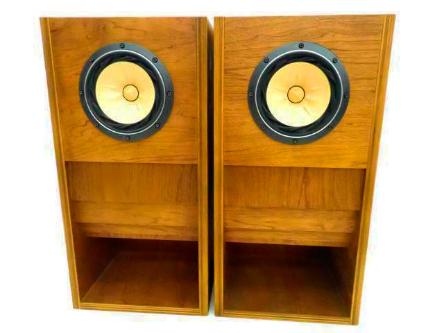

Относительно компактные свернутые рупора
Уважаемый, Лев! Подскажите пожалуйста высоту акустики. Исключительно любопытство, рядом предметов нет для сравнения поэтому и спрашиваю
