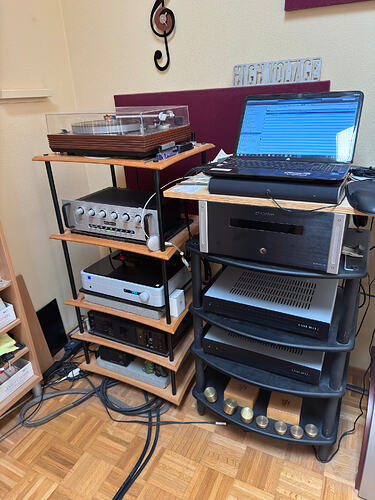

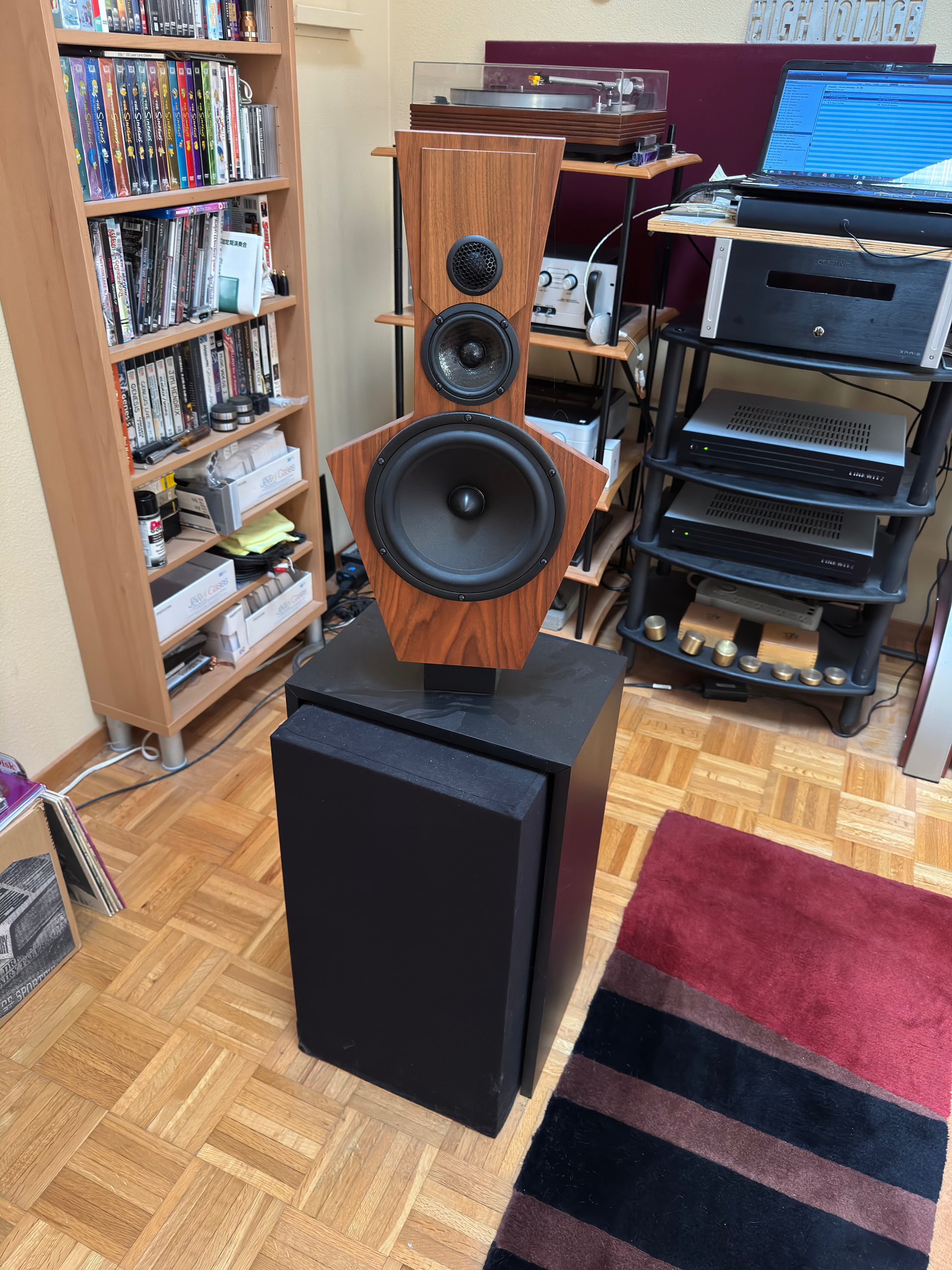

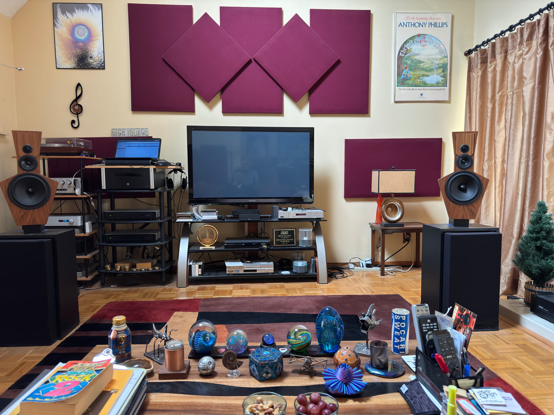

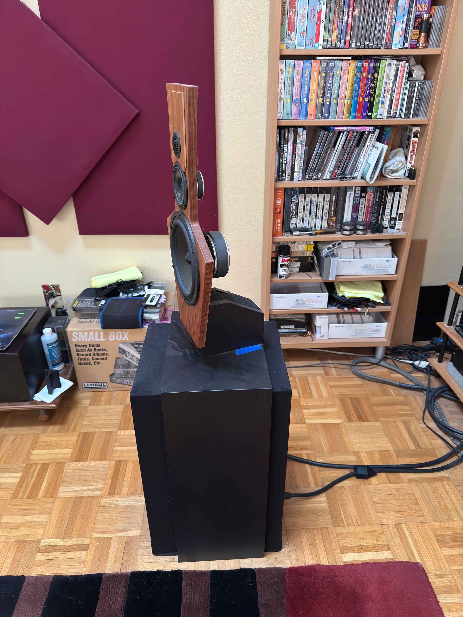

Удалось сегодня послушать Linkwitz LX521.4 MG. Трудились вместе с их ASP и многоканальным мощником на Hypex nCore.
Меня любезно пригласил владелец этой системы из Сономы (такой город в Калифорнии). Система не самая детальная, но детальности абсолютно достаточно. Слышно, что из записей достаётся всё, что в них есть (но не более того). Звук открытый, естественный, быстрый и мясной (сколько мяса в трек положили, столько и получите). Я бы добавил чуть-чуть жизни другим усилением и кабелями, но даже в таком виде это лучший звук, который я слышал.

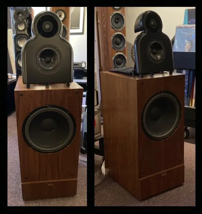

Всем привет! Задумался о будущем проекте в Open Baffle. Есть подозрения, что нч динамик расположенный на одном щите с шириком будет давать большое количество вибрации, которая полохо скажется на результате. Какие есть варианты решения? Разность в отдельные щиты и ставить рядом? Кто то сталкивался?
А в коробочках? )
Думаю там та же проблема и её решают по разному. Но так как корпус один, то решить до конца её не получится.
Наверное масса и жесткость самого щита может нивелировать эти влияния.

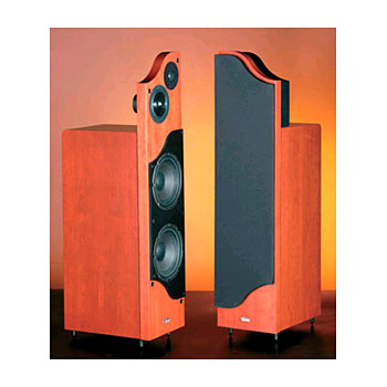

Не знаю, решено там что или или нет, но мне нравится:

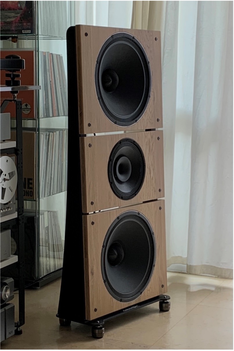

Или… вот так:
Но вообще, конечно, долой ящики )

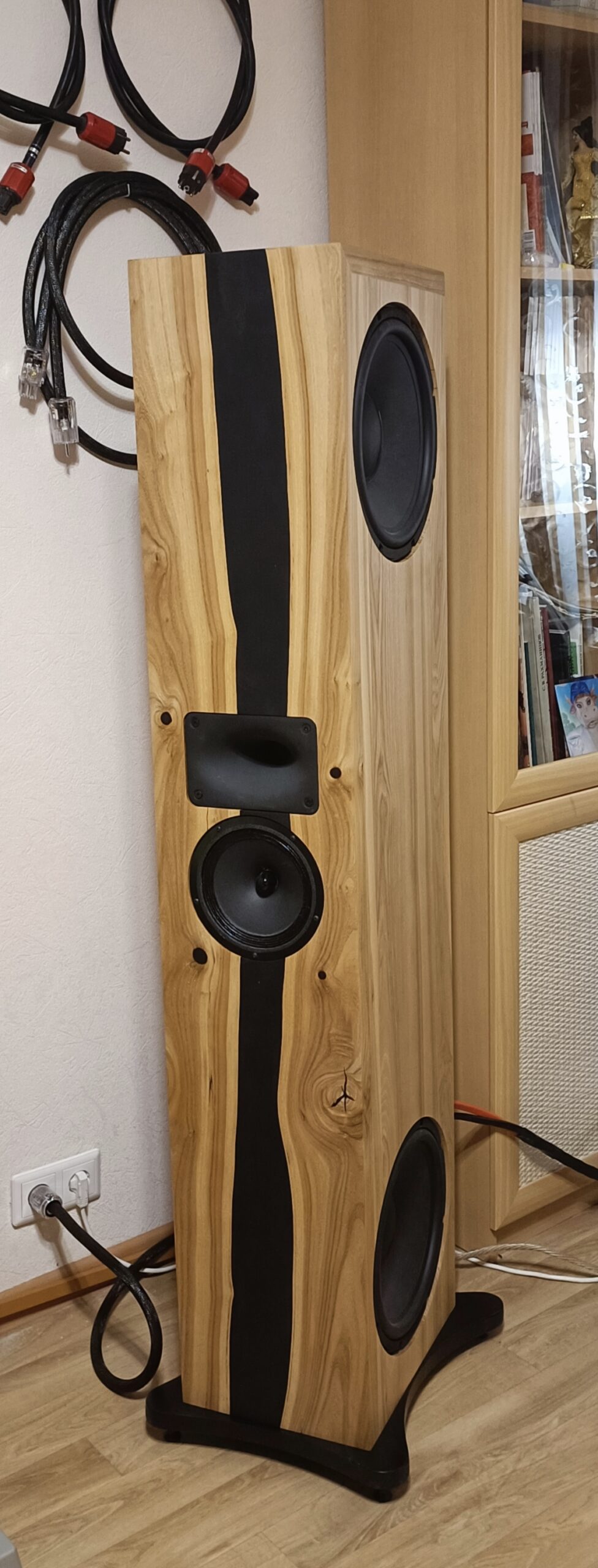

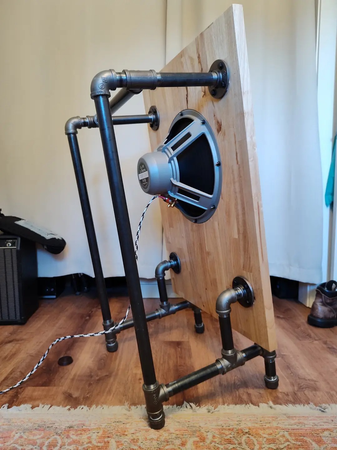

Я решил вопрос вот так:
Абсолютных решений не бывает. В любом варианте есть свои плюсы и минусы - как в конструктиве, так и в требуемом исходном результате. При вдумчивом подходе всегда можно найти баланс. :nerd_face:
