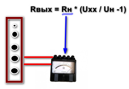

Это только провод. А динамик вы не считаете? Или он не входит в цепь между клеммами усилителя?
Так не впадайте)) Про 1 Ом между динамиком и УМЗЧ будут подтверждения? У Вас пока что 0.3 Ом насчитали (как по мне - многовато даже для 6 Ом). У меня 2.7 мГн Mundorf Feron bs140, там 0.17 Ом, со всеми проводами не более 0.2 Ом.
