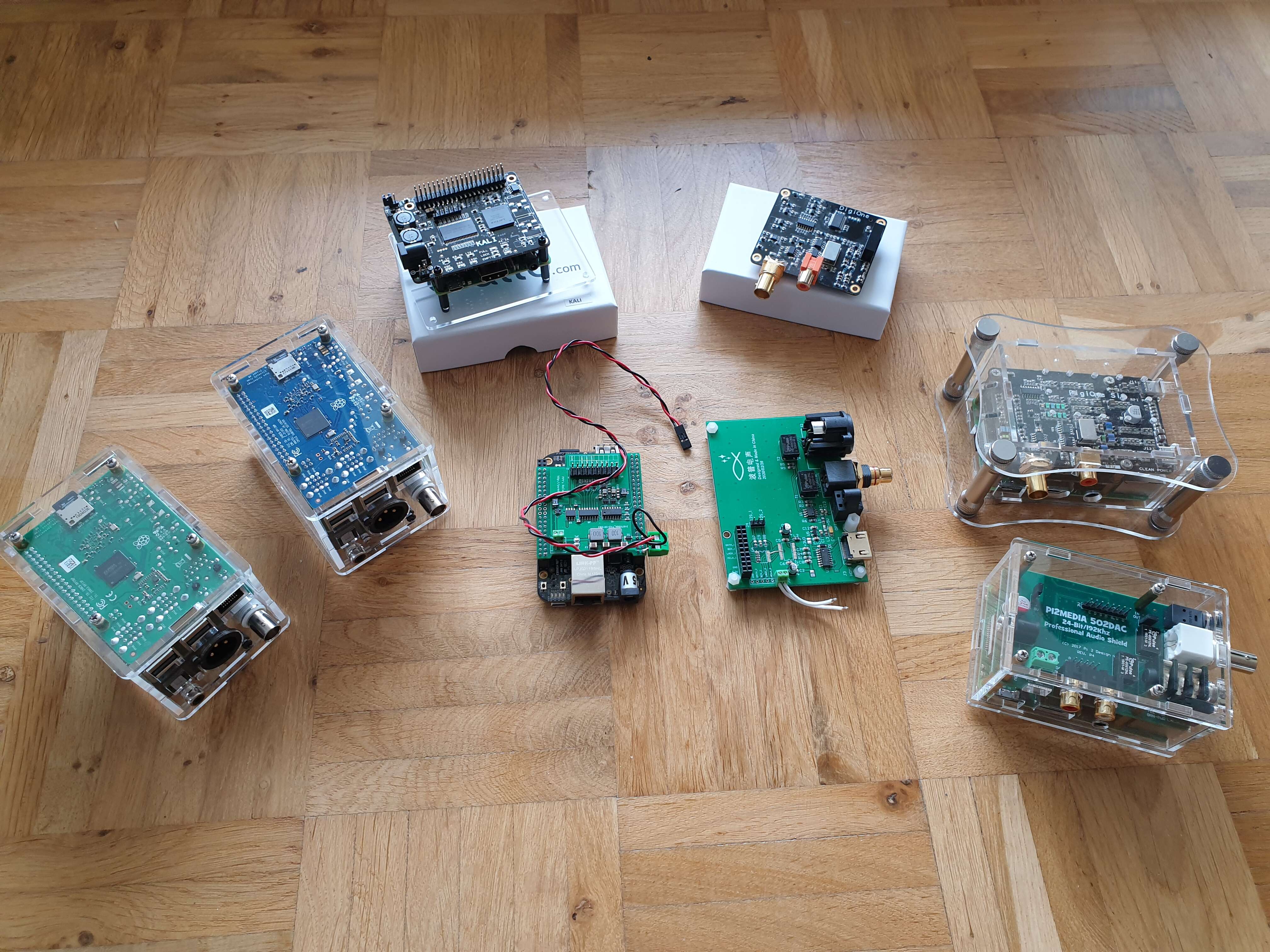

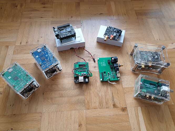

Просто делая свой проект, стало ясно что один из залогов успеха, это источник. Пришло это от размышлений на тему почему одна и та же цифра записаная на CD и в файле звучит по разному. И именно в этом месте все и определяется. И основная разница в том, что как бы странно не звучало, но цифра на CD уже лежит в аналоговом поле… жестко в виде дырочек на CD. И читается тоже аналоговым путем - лазером. И значит в принципе изначально исключает джитер. Его конечно можно получить дальше, но в начале его нет. Вот оптимизация этого у файлов, создание правильного I2S и стало основной задачей, что бы добиться звучания цифровых копий или стрима как у CD. Соответственно надо было найти каким образом это сделать как получитп I2S уровня CD . Самое очевидное купить наиболее популярные варинты шляп котрые правеют и реклочат I2S малины, и выбрать лучшее. И это было сделано…
Вот что есть в наличии и отслушано:
Pi2aes (две версии P2 и P3)
Digione
Digione Signature
502
Kalli
И из новинок Bigl + Реклокер Павла, и Волк.
Как писал в первом посте, с виду плат и много, но по сути всего 2 технологии используют phase locked loop (PLL) thechniques и reclock с использованием FiFO будфера.
Почти все известные платы работают по принципу PLL, даже короткого видео достаточно чтобы понять что это тот еще костыль для решения нашей проблемы. И становится пнятно почему с ними так нежно надо обходиться в плане питания, клоков и т.д.
Allo Digione, Allo Digione Signature, PI2AES, 502, Реклокер Павла для бигля, Волк… они все основаны на дной и тоже технологии PLL и чипе WM8805 или WM8804.
И гораздо более бескомпромиссное решение использует Kalli reclocker вынрнй для проекта.
Единственный ез всех представителей работающей по совершенно иному принципу.
Ого даже и реклокером называть не совсем правильно, т.к. как остальне он ничего не исправляет, а создает заново. Именно создаеть I2S с нуля на основании полученных с малины данных. И ему, с таким подходом, вообще всеравно какими кривыми эти данные небыли бы. и не точными по времени. От малины ему нужна только правильная псоледовательность нулей и едениц, и какая частоа потока, а на время (джитер) плевать… не важно! Т.к. с двумя клоками под боком он сам сделает I2S! Лучше ничего не придумать как мне кажется. Именно это и слышно при сравненнии этих плат. Кокието могут лучше, какието хуже… но сдесь стабильно хороший результат. И это очень важно.
Если подробнее, то
DigiOne - слабо совсем
502 - уже получше
Digione Sognature - уже заметно получше но с раздельным питанием от блока батарейек как задумано.
PI2AES - еще лучше как по мме, но тоже поитать раздельно и хорошо подбирать питание.
Билгль, пробобвал по USB, т.к. очень хвалят. Ресаультать - забудьте. Услыеав хоть раз правильный I2S… вы не вспомните про USB как про музыкальный интерфейс )
Бугль и реклокер Павла, пока был обробовам без радельного питсания (Лев сказал разницы не слышно, но это его мнение). Так вот с питанир через бигль, I2S не впечатлил.
Но справедливости ради нужен окончательный трест с раздельным питанием (… будет)
Ни и Волк… с раздельным питание заиграл тоже очень хорошо по I2S… Но он и не из дешевых решений. Ни играет правда хорошо. Молодца, может. Руслану респект.
Как то так.
А Кали реклокер, дешего и сердито. Просто делает не напрягаясь то что положено, делает предсказуемо хорошо и не борется с ветрянными мельницами. Т.к. просото не принемает их в расчет. Ему это ненадо )
