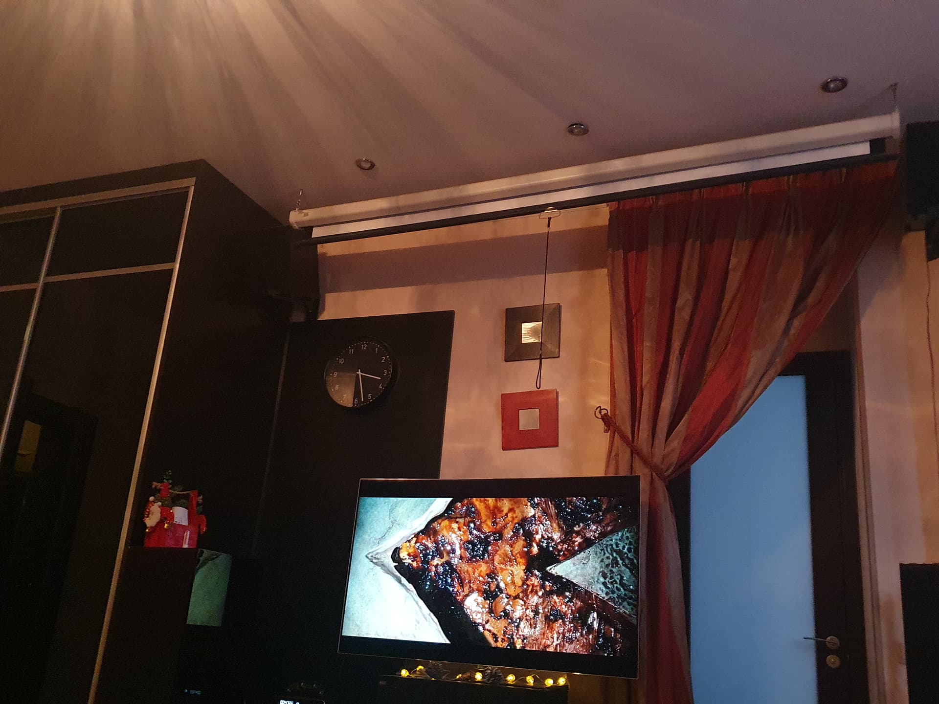

Пока не забрал, но надеюсь на лучшее. Все эти 4к мне мимо. А вот поверхность для проектора какая-то нужна, сейчас просто на стену. Посоветуйте настенный и разворачиваемый снизу вверх экран
А чем потолочный не устраивает?
Ой простите. На ТВ кадр из ужасов :slight_smile:
Pull up такая штука у китайцев называется.
Но ALR не совсем для классики-для широкоугольных.
Лучше поискать pull up, но без ALR. Хотя может и норм будет.
50 мало, метра 2-3 надо.
Метра два-три разворачиваемый?
А расстояния до экрана хватит?
Для диагонали в 3 метра расстояние должно быть 3,5-5,5 метров.
