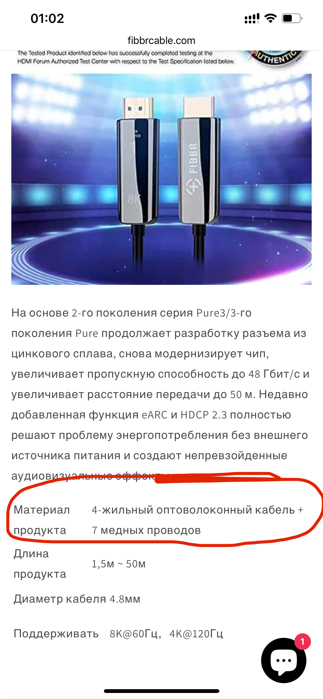

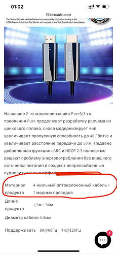

Штука в том, что в оптических hdmi есть 4 металлических линии, поэтому нет, не отвязать им.
Оптика для передачи видео сигнала на большие расстояния.
Есть и без медных проводников.
Так это и неплохо. Лишь говорит о большой пропускной способности.
Модель можно?
Fibbr Pure Series HDMI Cable
Ну вот, а если озадачиться, можно ещё поискать другие марки. Да они реже встречаются, но они есть.
Не стыковочка.

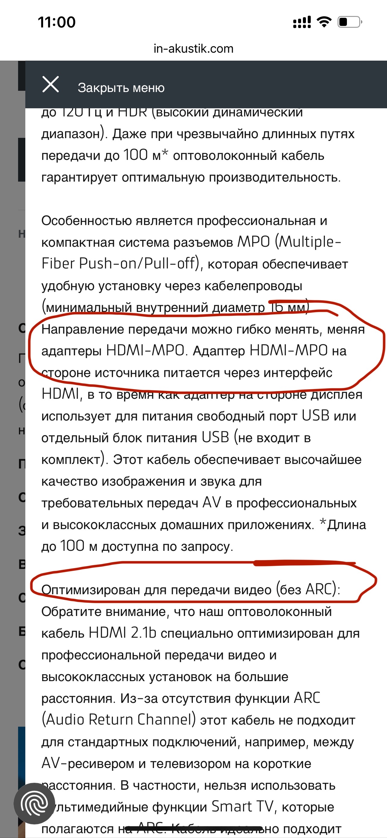

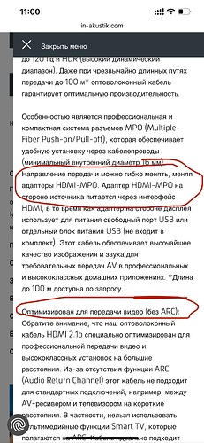

Они не могут оптику в другую сторону реализовать, тк придется еще 2 чипа ставить в обратку. Именно по этому для возвратного канала ставят медные линии. Кабели могут отличаться только сечением и количеством проводников.
Да есть они, надо только пошевелить мышкой, мало, но есть.
https://www.heyoptics.net/products/8k-hdmi-mpo-optical-cable
Ключевое слово MPO
Multi-Fiber Push On
5 минут в Гугле.
Да я просто сталкиваюсь по работе с передачей видеосигнала по оптике. Просто двух оптических жил уже достаточно. Нет особых таинств, жлобская хайфай индустрия, в профсегменте завались решений.
Спасибо, действительно есть. Впервые узнал об этом.
