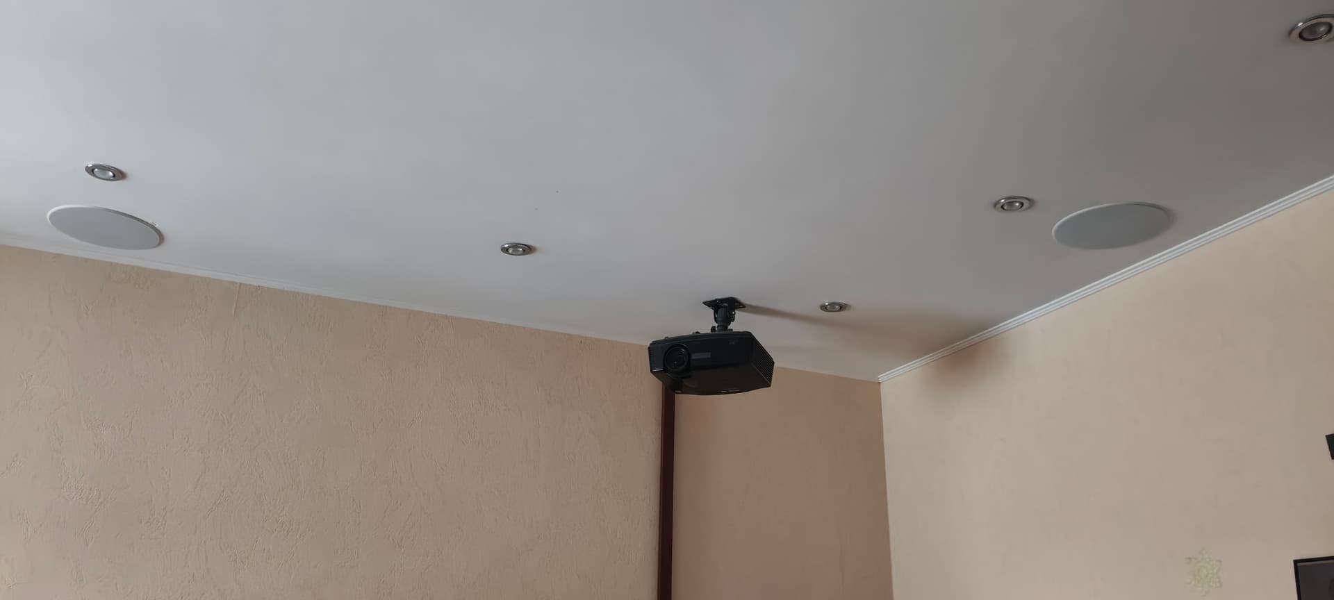

У меня потолки подвесные поэтому сам еще 17м году сделал. И то поленился и передние все же на стене.

Передние

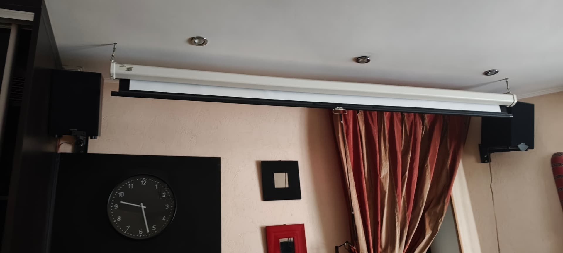

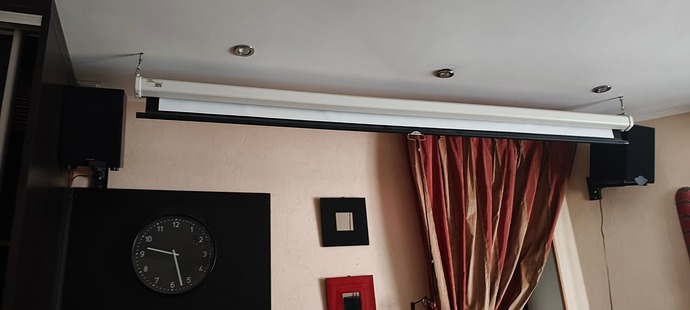

Задние
Только 2 особо и смысла нет делать.

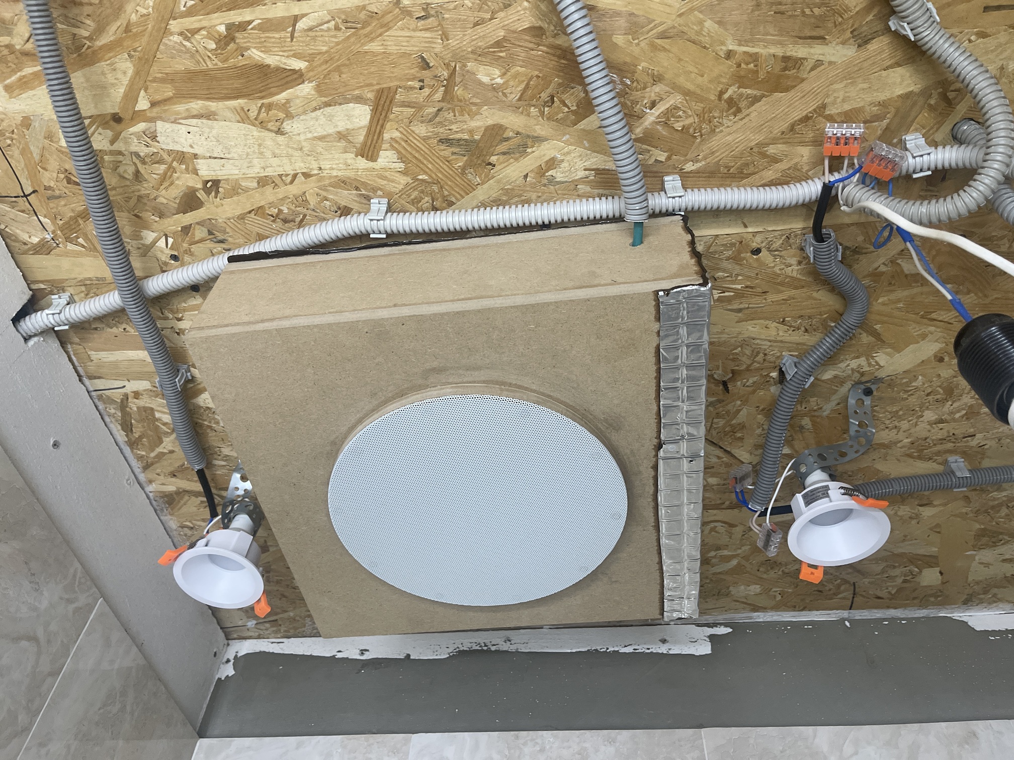

Так встройка есть с корпусом,
у меня ещё и ниша сделана с коробом из толстого МДФ. И по вч их можно довернуть на точку прослушивания

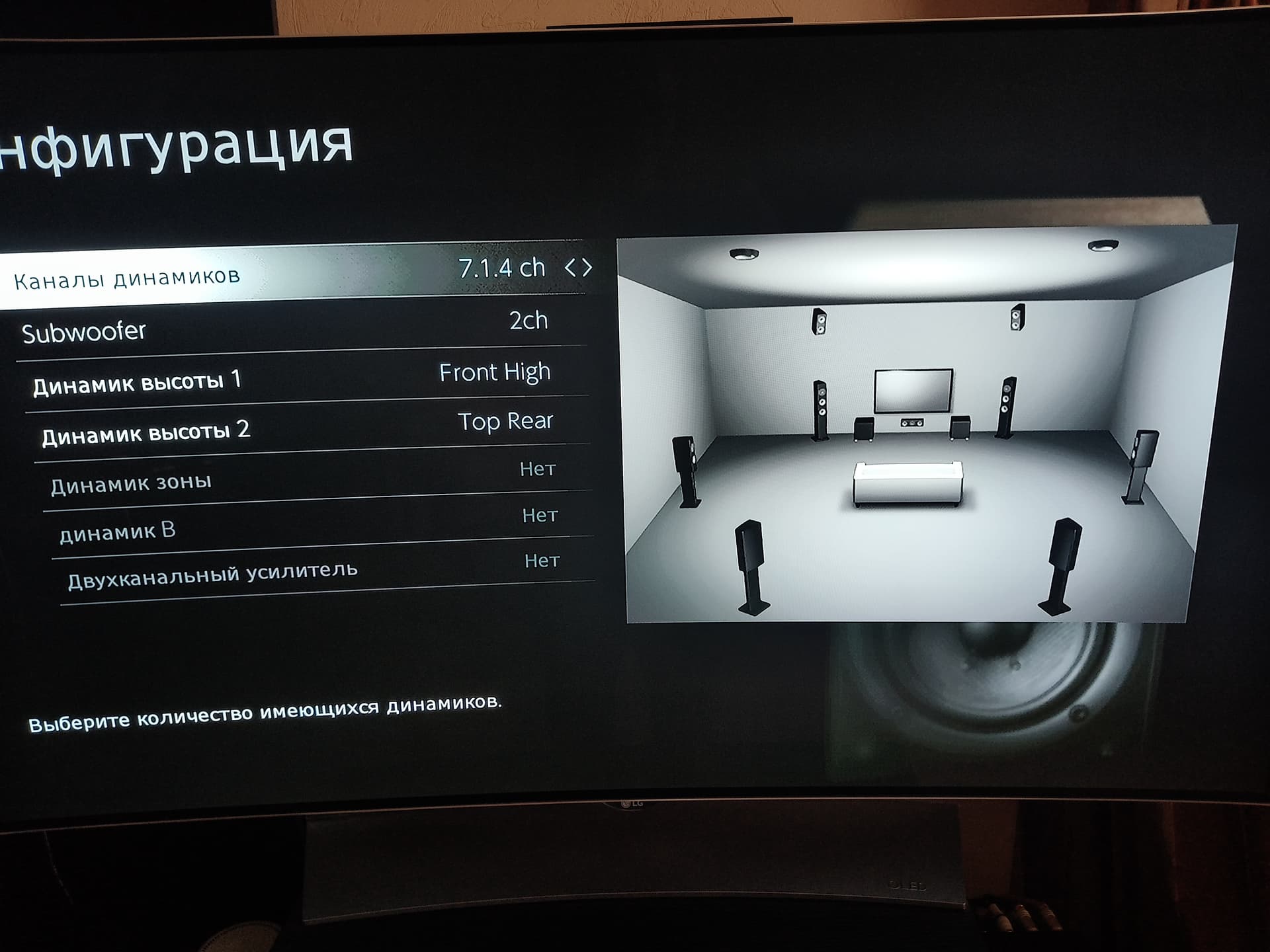

У тебя перед и зад потолочные разные?
Да. И эту схему ресивер умеет (настенные + потолочные)
