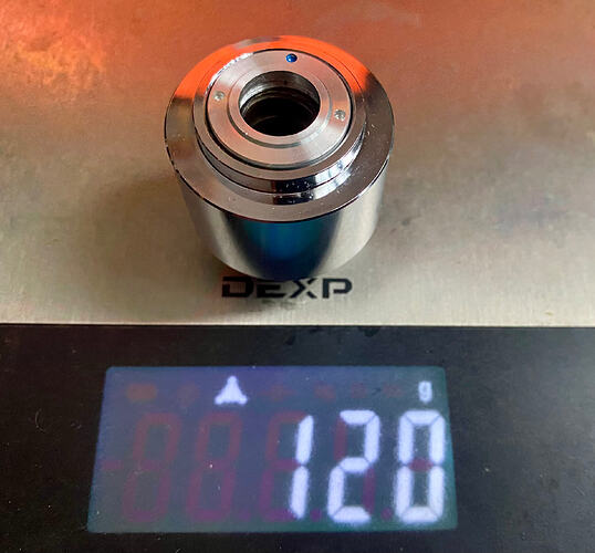

Мое мнение норм вариант. Поехать проверить… Очень важно что в наличии 2 противовеса.
По цене не знаю.
А брать которые M и H сразу думаете?
Я чего то на M думал забить)
Но точно хочу взять Шелл родной керамический и стабилизатор)

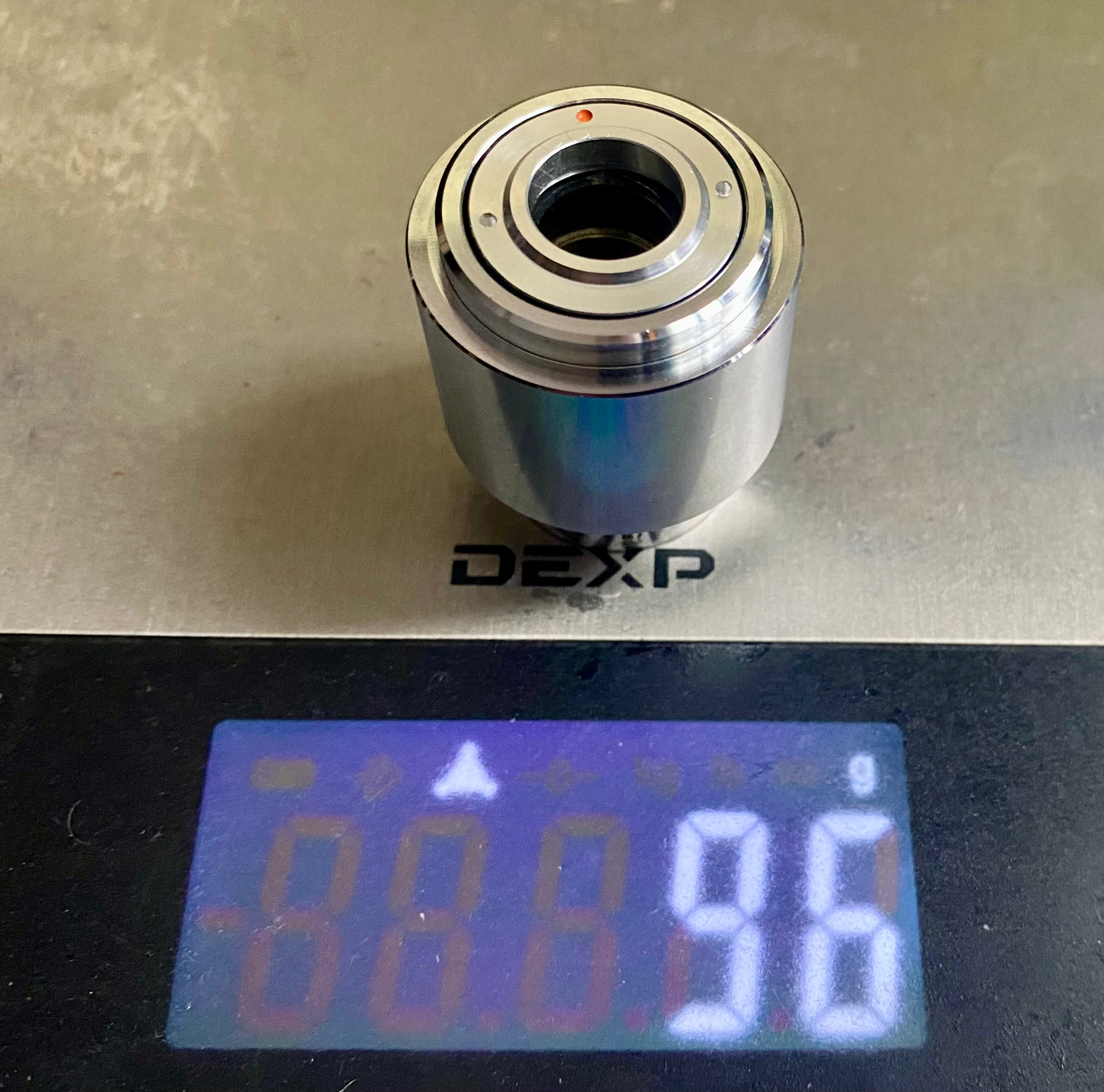

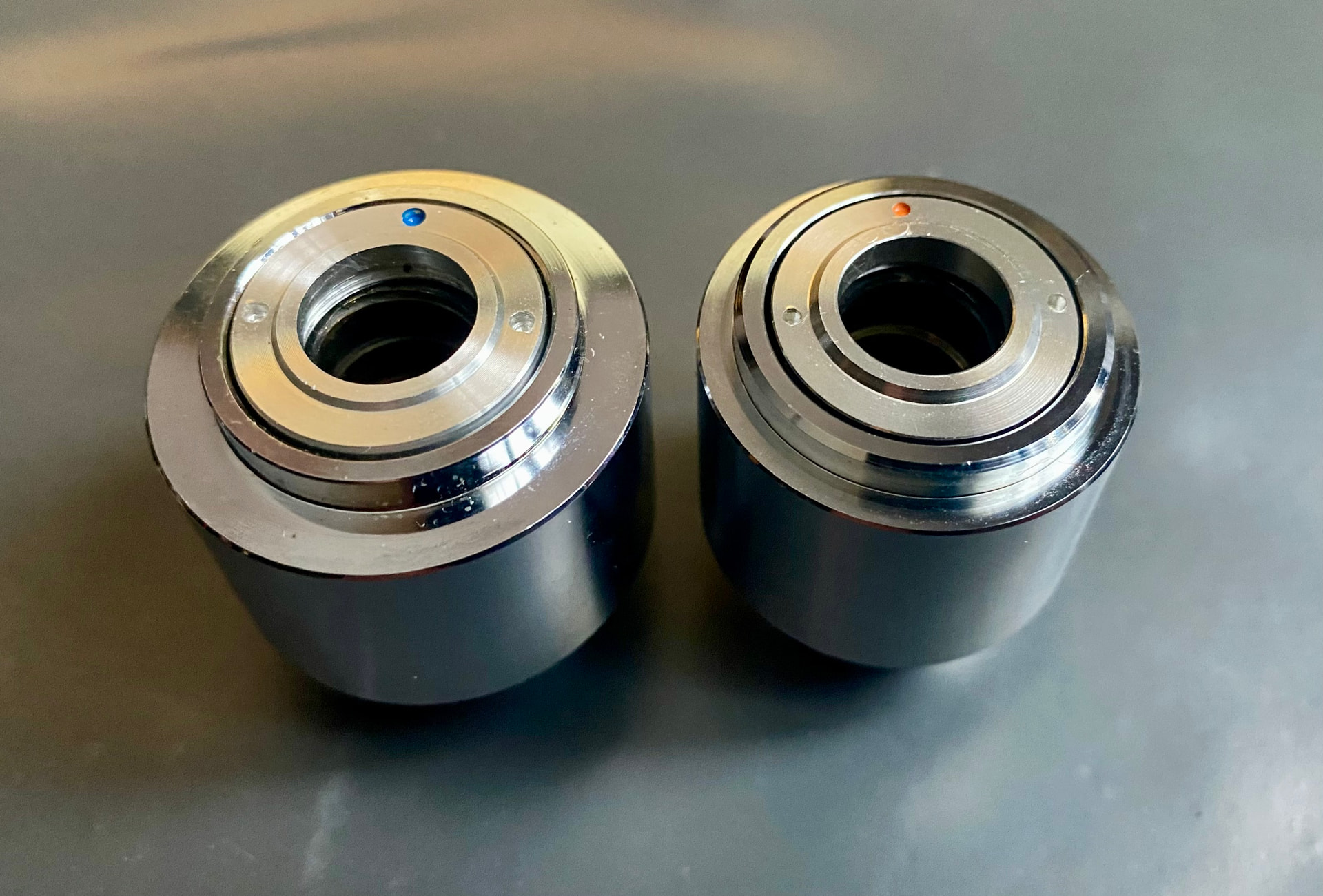

Тогда нужен самый тяжелый противовес. У меня 2 :smiling_face_with_sunglasses:

Обратить еще внимание что под каждый противовес, свой стабилизирующий противовес.

Не забывайте что керамический шелл тяжелый ( порядка 18 гр ) под грузы с синей точкой и естественно под соответствующие головки с низкой подвижностью . Поэтому рекомендую докупить грузы средней массы с красной точкой под более легкие шеллы. Что касаемо стабилизатора - вещь хорошая но не обязательно покупать оригинал - легко сделает нормальный токарь
Ага, я посмотрел вес, у меня в целом головка на родном шелле идет с таким же весом, а головы я не меняю почти никогда) раз в пару лет, поэтому мне самой тяжелый нужен противовес
Но средний в любом случае докуплю потом, в Японии с коробками, родными продаются даже)
