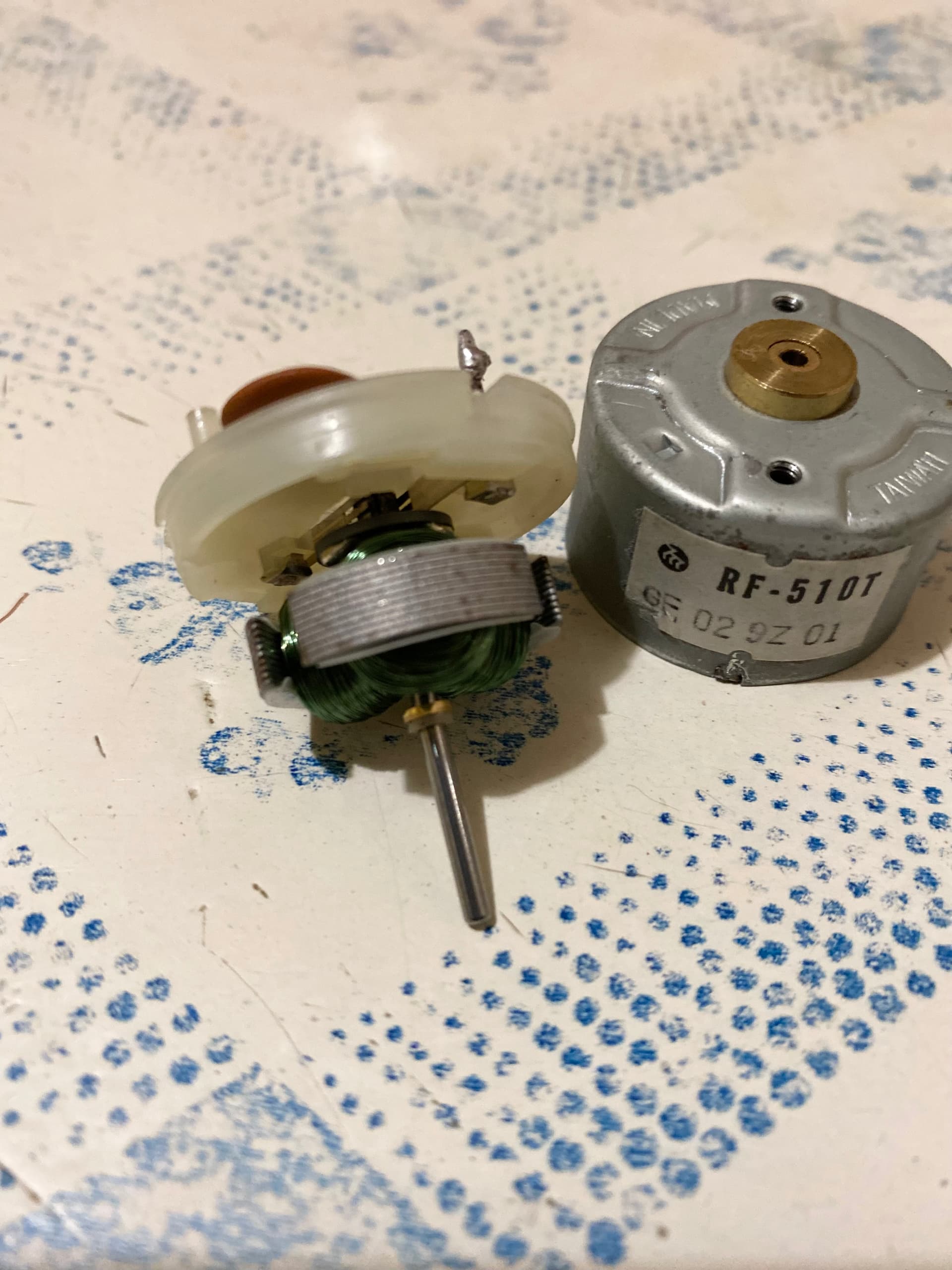

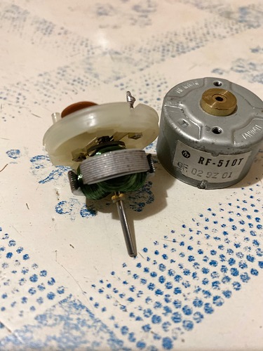

После того как обе с одинаковыми симптомами, после ремонта приказали долго жить через 3-4 месяца, плюнул на все и решил разбираться с ЛПМ сам.
Мастера не виню, поскольку предусмотреть будущий отказ двигателей подмотки он не мог.
В результате, с покупкой двух двигателей и необходимых инструментов ремонт двух дек мне обошелся дешевле отправки одной деки в оба конца.
