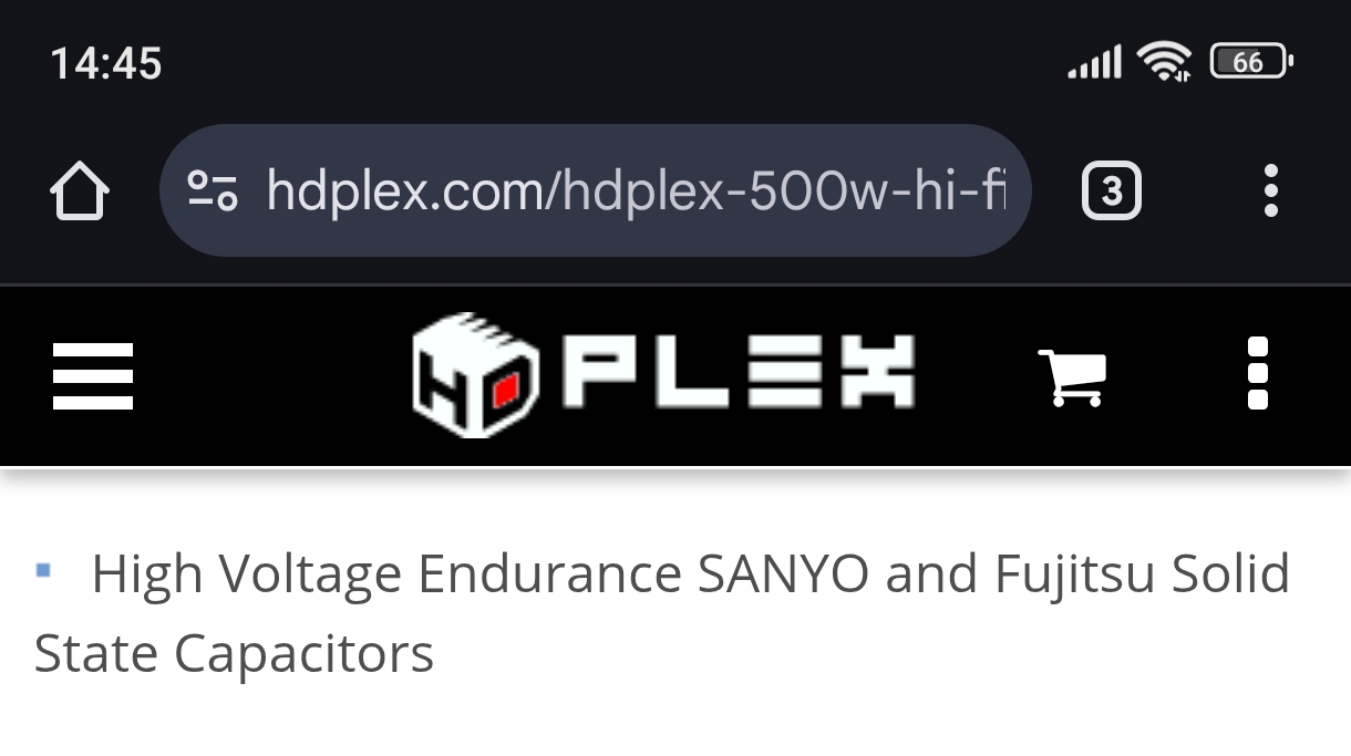

Не думаю, что у них объемы продаж требуют больших регулярных закупок. Можно было спокойно прикупить лет 30 вперёд Полимерные кондёры не прокисают. :grinning_face:
Но я в этой теме не специалист. Я покупал у них комплект в 2016-ом. Тогда доставки была из Европы и ценник в евро.
