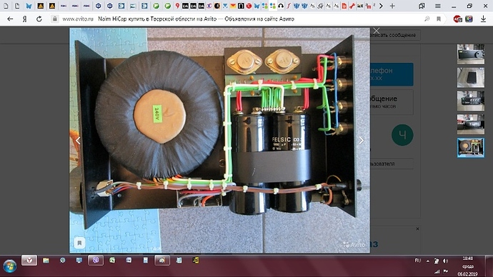

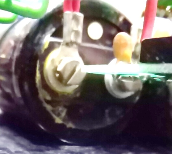

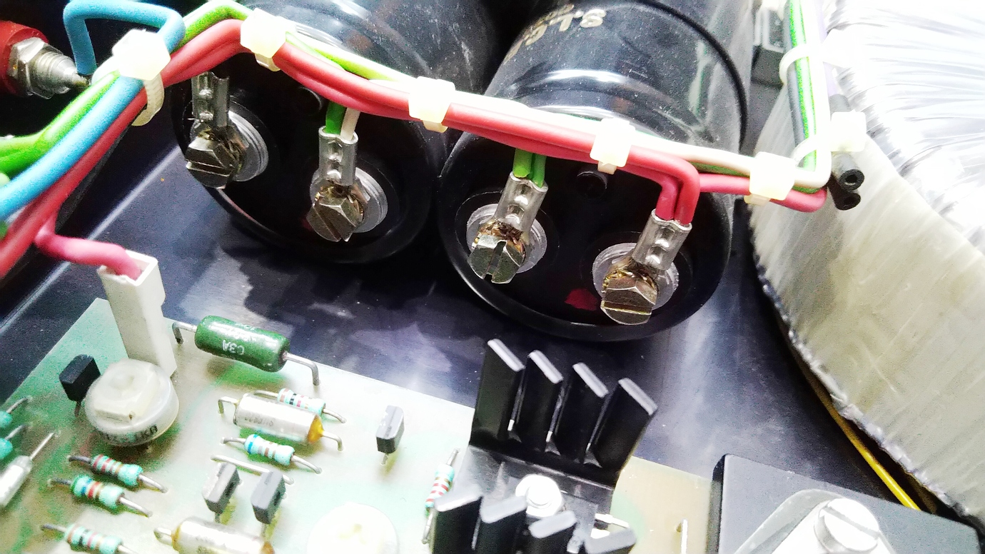

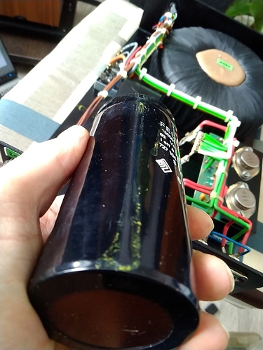

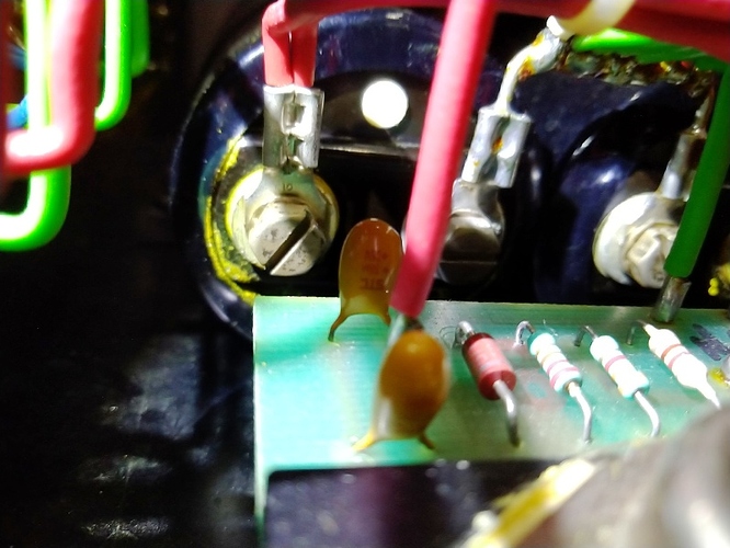

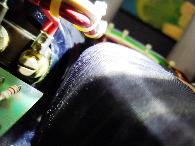

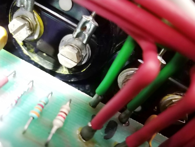

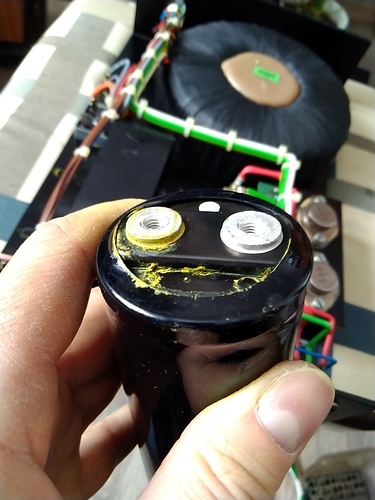

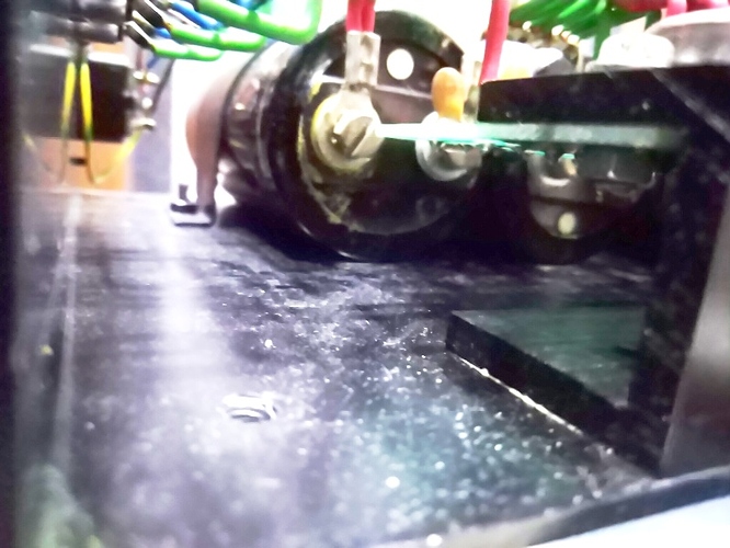

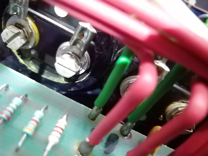

Сергей, здравствуйте! Получил хайкап… И хотелось бы все таки до конца прояснить ситуацию по сервису… Так как меня сильно смущают какие то следы на конденсаторах…
Какие то зелёные потеки
и присылаю фотки
он пишет:
Игорь,здравствуйте.Я не видел этих подтеков.Что это может быть?Я просто не заострял на этом внимание.Если бы знал,что это проблема,я бы смыл это.

я подключил ваш хайкап 23 февраля, т.к. мой 250 пришел 22.02. и вот неделю его слушаю… и как то прям очень сухо играет… сегодня решил его отключить… вчера это как раз обсудил с товарищем с питера… в итоге ключил с одним хайкапом… и играет заметно лучше, тембры хорошие…как и прежде играло… я делаю все таки вывод что с вашим хайкапом что то не то…и мне не нравится режим его включения… когда я включаю свой оливковый хайкап то при включении явно слышен пусковой звон трансформатора…т.е коненсаторы пустые заряжаются и соо-то в момент пуска транс подгуживает… при включении вашего хайкап абсолютная тишина…т.е. как бы пускового тока нет… соот-но если конденсаторы сухие то и заряжатся нечему))) плюс еще эти очевидные сопли на них приводят только к такому выводу…я конечно дам еще щанс , найду правильный измеритель емкости, померю их емкость… но если они будут дохлые то я это никуда не годится… надо будет как то решать этот вопрос
он пишет
когда я включаю свой оливковый хайкап то при включении явно слышен пусковой звон трансформатора…т.е коненсаторы пустые заряжаются и соо-то в момент пуска транс подгуживает… при включении вашего хайкап абсолютная тишина… Вам надо радоваться,что тишина.Если бы было наоборот было бы хуже. Какие шансы?Какие решения?Я вам сам скинул от цены 3900р. Можете мне за это сказать спасибо. Можете на эти деньги купить новые конденсаторы.
я пишу
когда кондесаторы разряжены и при подаче напряжения они заряжаются, при это мвозникает ток заряда, пусковой ток, если кондеры дохлые то они и не заряжаются
ваши были потекшие
поэтому шанся что они дохлые очень высоки
вы мен скинули 3900р не на новые кондеры…
а просто в результате торга
кондеры стоят 80 фунтов если что плюс доставка
да и где информация про сервис
вы мне сказали что хайкап после сервиса
я найду у знакомых измеритель емкости, и померю емкость кондеров
если они рабочие это будет хорошо
если дохлые то буду возвращать вам хайкап обратно

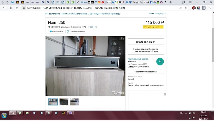

ПРОСТО Я ДАЛЬШЕ ПРОДАВАТЬ ТАКОЕ ФУФЛО НЕ БУДУ!! ВЫ ПО ТЕЛЕФОНУ ГОВОРИЛИ О СВОЕМ ВОЗРАСТЕ И О СВОЕЙ РЕПУТАЦИИ))) КАК ТО СЛОВА НЕ СХОДЯТСЯ С ДЕЛОМ)))

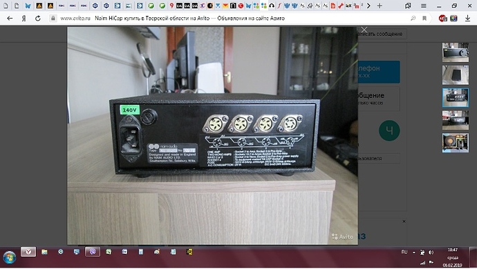

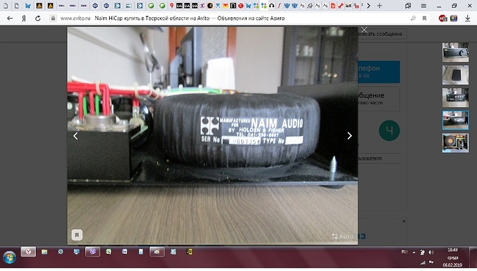

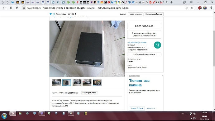

ДА И У МЕНЯ СООТ-НО ЕСТЬ ВСЕ СКРИНШОТЫ ВАШЕЙ ОБЪЯВЫ)))
НА ФОТО В ТЕКСТЕ ОБЪЯВЫ НАПИСАНО СЕРВИС 2015 ГОДА!!!
он пишет
Пишите где хотите и куда хоттите.С фото я ошибся.У меня был не один хайкап.Я прислал фото другого.Если вам еще надо фото.то пришлю на следующей неделе.

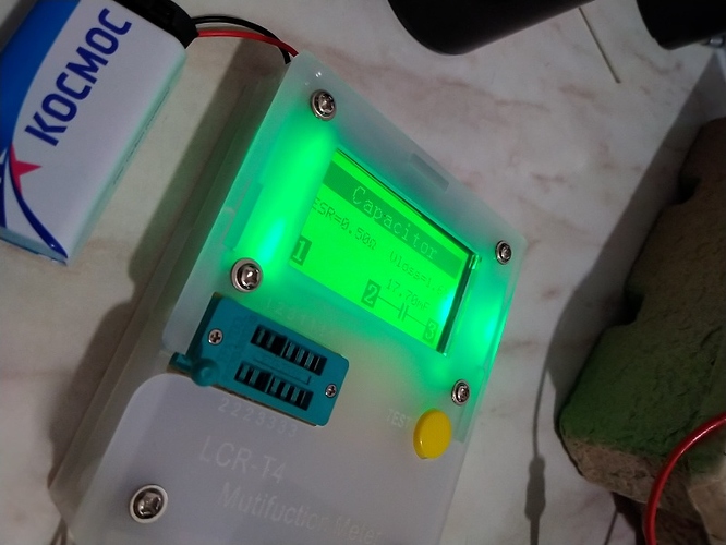

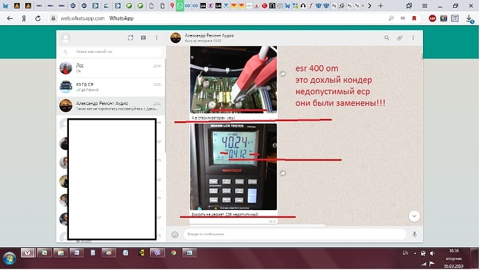

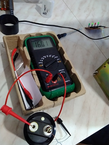

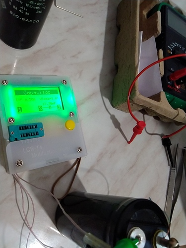

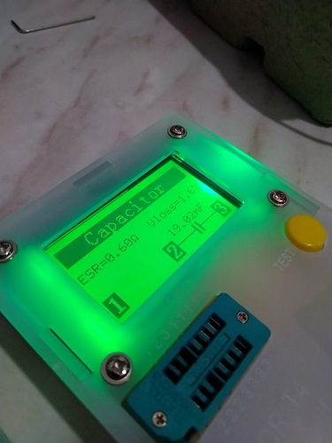

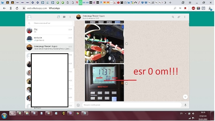

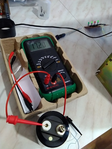

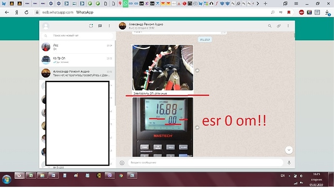

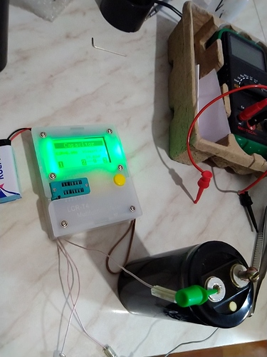

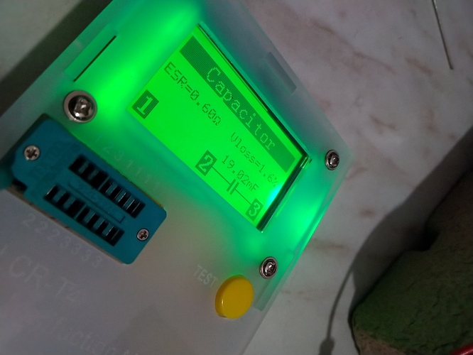

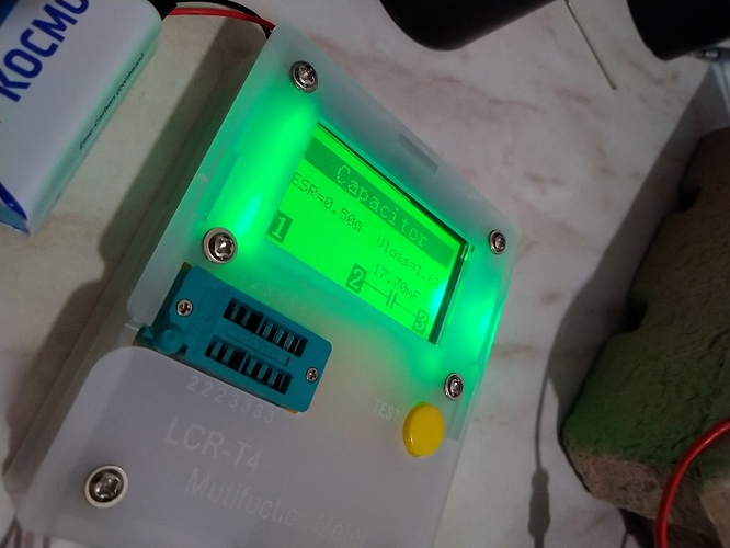

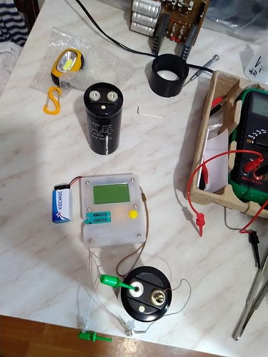

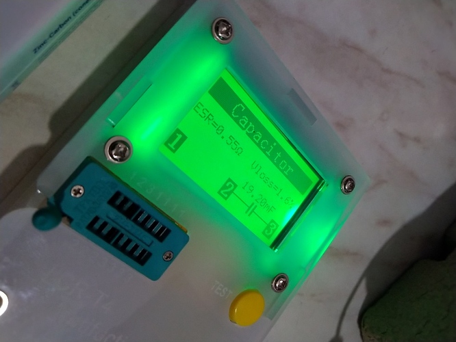

Сергей здравствуйте! вот сегодня померял кондеры с вашего хайкапа и вообщем результат был предсказуем емкость они показывают но ESR У НИХ НИКАКОЙ!!! т.е. по сути это не конденсатор и резистор!! т.е. все они просто дохлые… на фото измерения конденсаторов моего усилителя найм250 проверялись когда он был в ремонте месяц назад, там есть дата так вот там esr НОЛЬ!! КАК И ДОЛЖНО БЫТЬ… у ваших 0.5 - 0.6 это очень много погуглите в инете, это мертвые кондеры с таким esr ну собственно вытекший электролит сразу обозначил проблему…
вот мои кондеры в усе
вот ваши
вот цитата с интернета: ESR электролитического конденсатора обычно составляет доли Ом для конденсаторов низкого напряжения (таких как 1000µF, 16V), и может быть два или три Ома для малой емкости и высокого рабочего напряжения (1uF, 450V). Когда конденсатор стареет, это сопротивление возрастает, и часто из-за этого оборудование полностью прекращает функционировать. Очень часто конденсаторы увеличивают сопротивление ESR до 100 раз от их нормального сопротивления, в то время как их емкость остается хорошей! На измерении емкости они покажут близкое к правильному значение, но они уже не годные! Для анализа состояния конденсатора применяются измерители и пробники ESR. ESR-метр может проверить конденсаторы, даже когда они находятся в цепи. Соединенные параллельно с ним другие детали будут иметь минимальное влияние на измерение. Сколько примерно должен иметь сопротивления тот или иной исправный конденсатор - смотрите в таблице. Таковы особенности, которые делают ESR-метр неза
