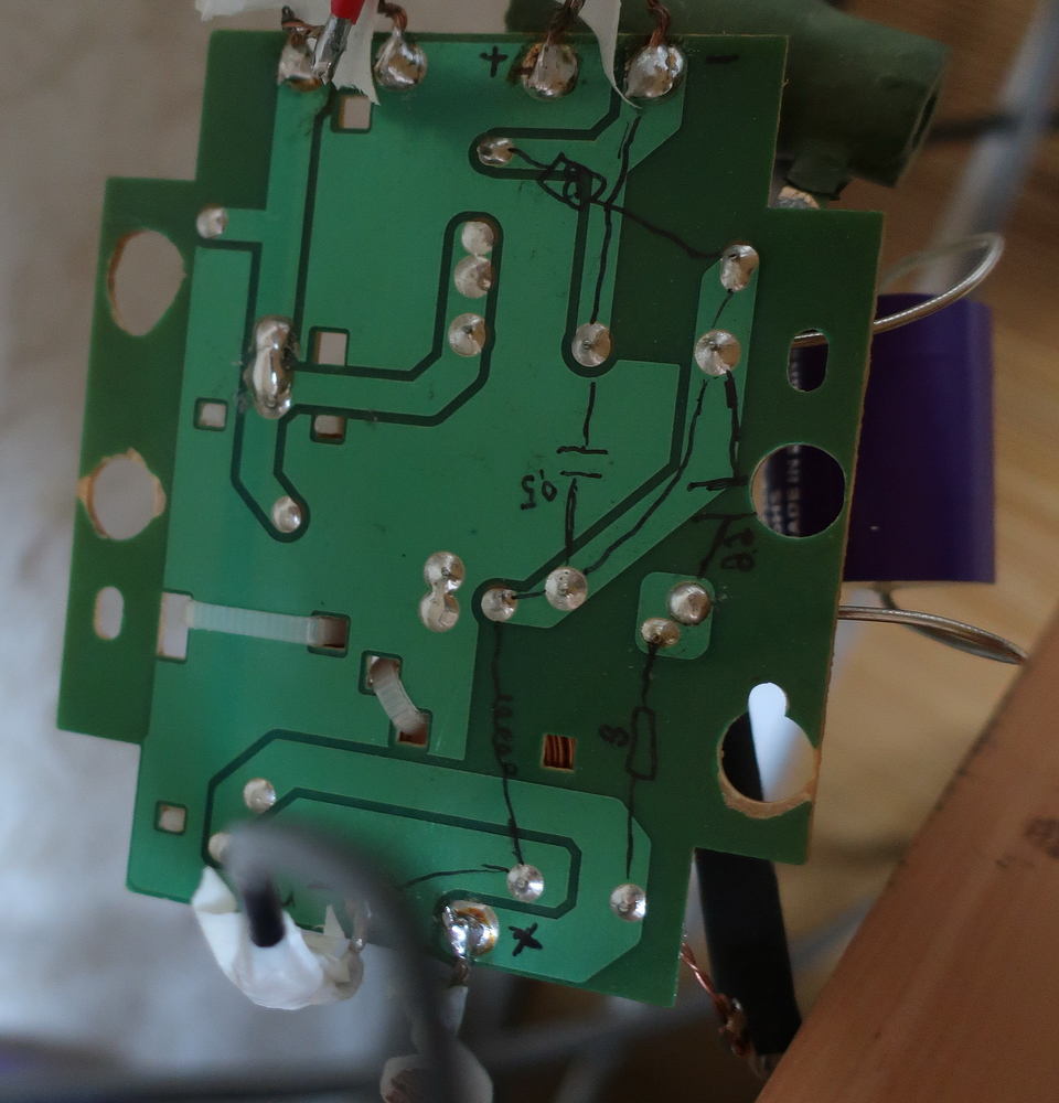

Необходимо перевести схему фильтра из платы с дорожками на навесной монтаж, паяю сам, нужна принципиальная схема.

Сейчас фильтр пока вытащил из АС, временно на соплях запаял, но хотелось бы фильтр вообще на “внешнюю подвеску” перевести, т к детальки планируются крупного размера и в полочнике маленьком съедят половину объема.

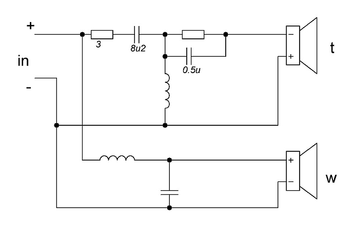

Нужно вот это, перевести вот в такую форму, понятную для исполнения не спецу.
По такому фото платы плоховато понятно что там происходит, про номиналы деталей я вообще молчу.
Но с виду там нечто такое:

Ну схему я кое как нарисовал, осталось подписать номиналы деталей, тут уж Вам там виднее.
Катушки только придётся скорее всего выпаивать одним концом, и измерять прибором, если на них номиналы не подписаны.
Там можно и реальные размеры деталей использовать, и можно будет подвигать их, чтобы удобнее легли.

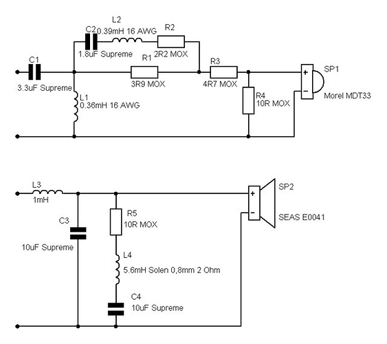

Огромная благодарность Алексею ( @Shoker ) за помощь, уточнили нюансы схемы в личке. Ему оказалось достаточно взглянуть на фото схемы и тут же выдать результат, а думал придется везти фильтр спецу. Это очень круто, сижу, аж настроение поднялось ).
