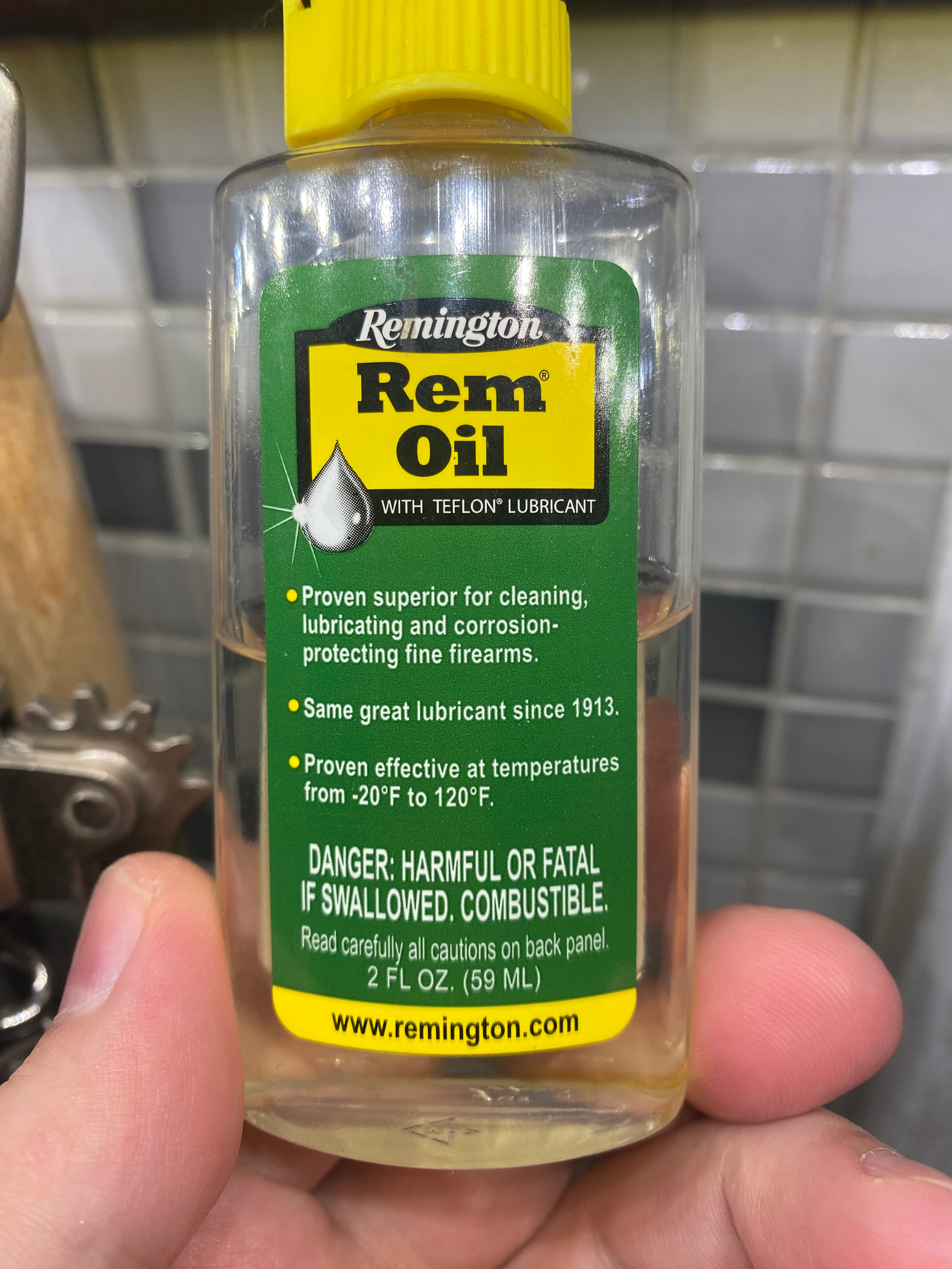

Насколько передаёт фотография,это больше похоже на питтинговую коррозию и здесь резинка не помощник,только нанесение сольвента время от времени поможет(легкое проникающее масло,бывает с тефлоном и другими добавками.).

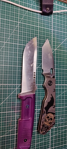

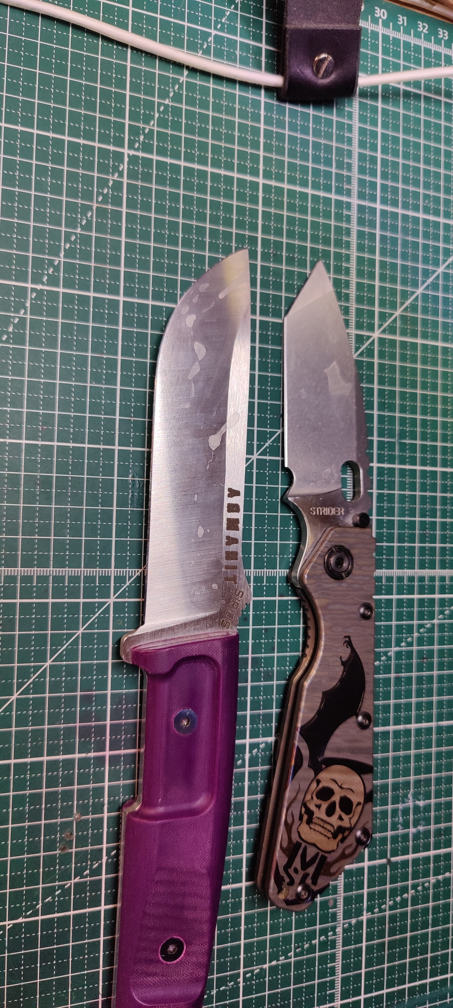

Слева N690 термичка Бурова hrc 61-62, лежит на кухне разделываю курицу, режу мясо.
Справа китайский с AUS-10. Намочил водой из под крана без протирки. Оставил высыхать. Пятна от нефильтрованной воды. Потом просто протер, никаких следов.

Это глубокая коррозия,к сожалению ничего не поделать,или переспуск у кого есть гриндер,но это нужно искать кто возьмётся.А так продолжать пользоваться и промывать после кислотных и солёных продуктов,вытирать насухо и смазывать маслицем.Я тоже раньше трепетно относился к таким вещам,потом решил что вещи для человека и плюнул,теперь достаю с кармана милю и шпарю ей хоть гипрок хоть оргалит,промываю ,точу и дальше,на душе стало сильно легче😂.
