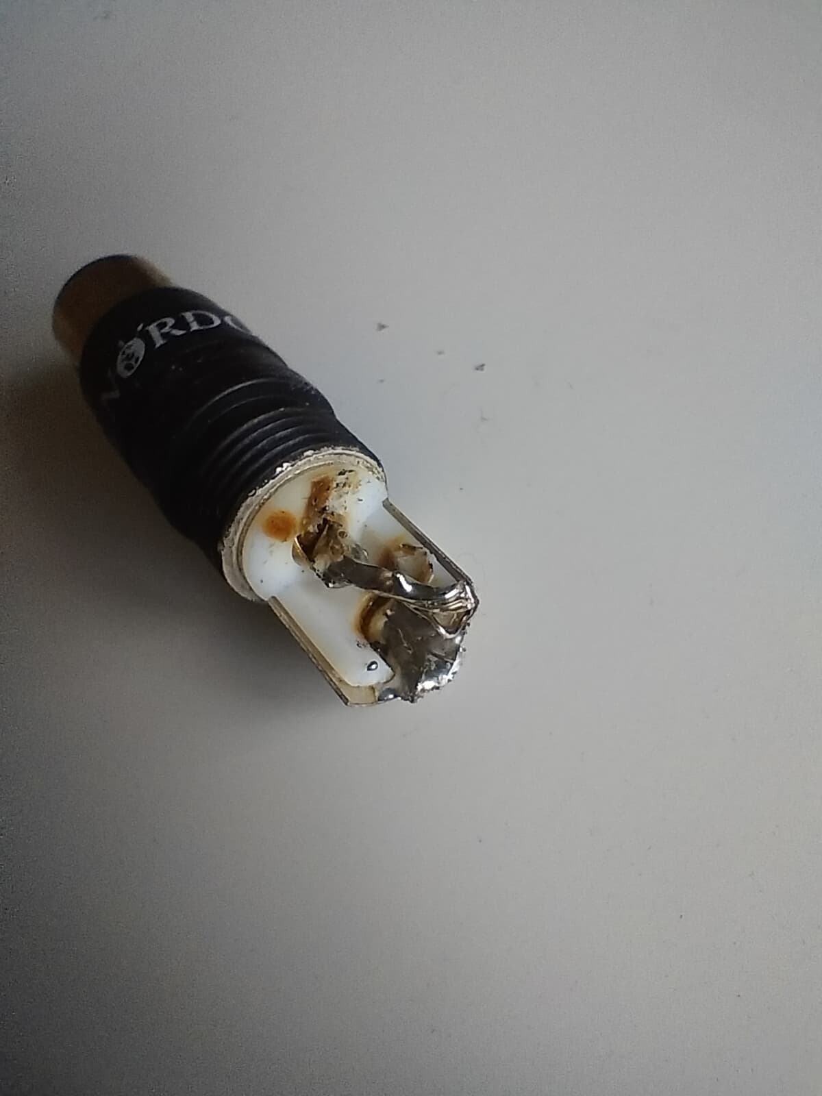

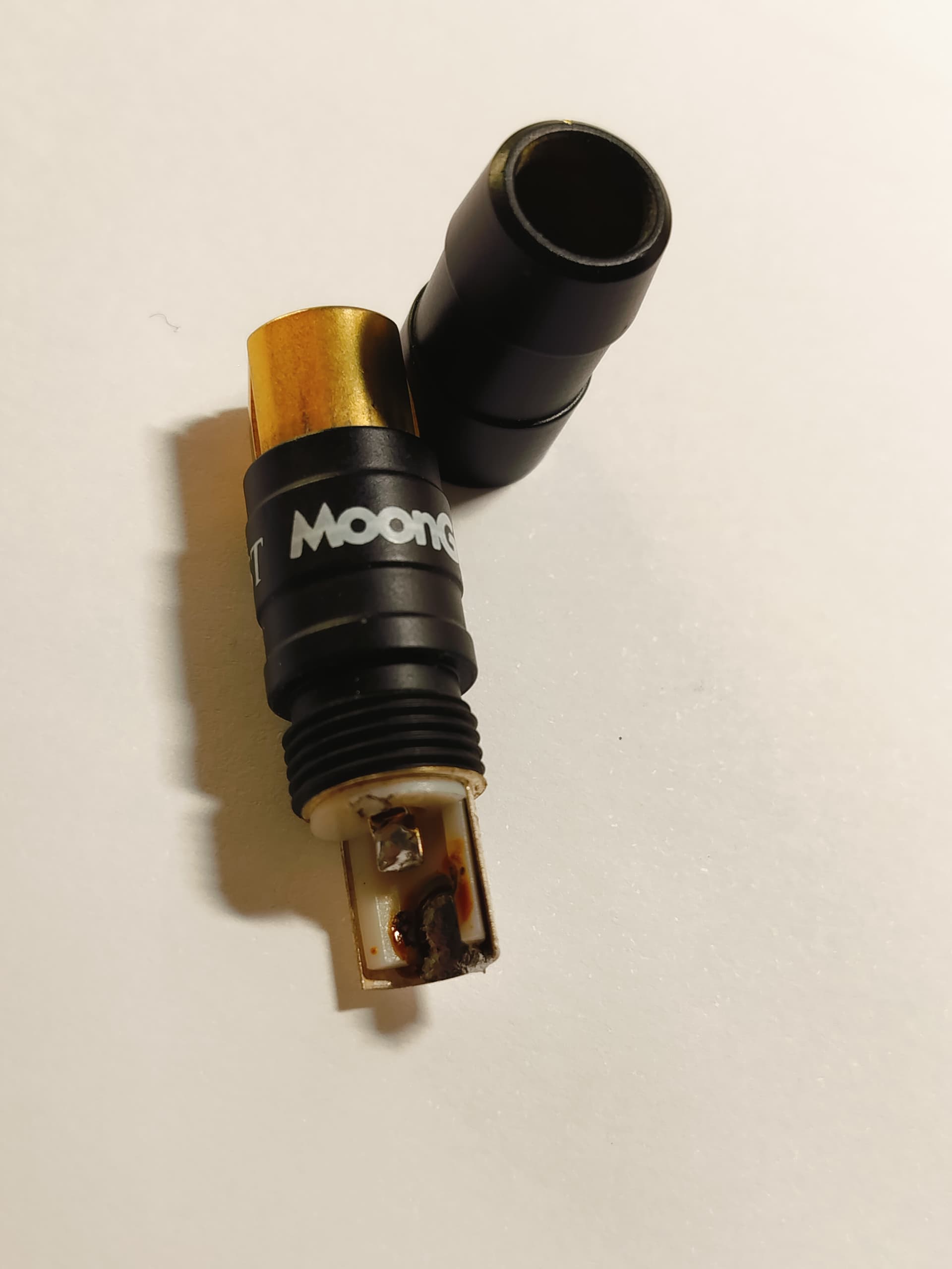

Вот так выглядит пружинный разъем moonglo, он же Neutrik NF2C-B/2 на кабеле nordost red dawn.

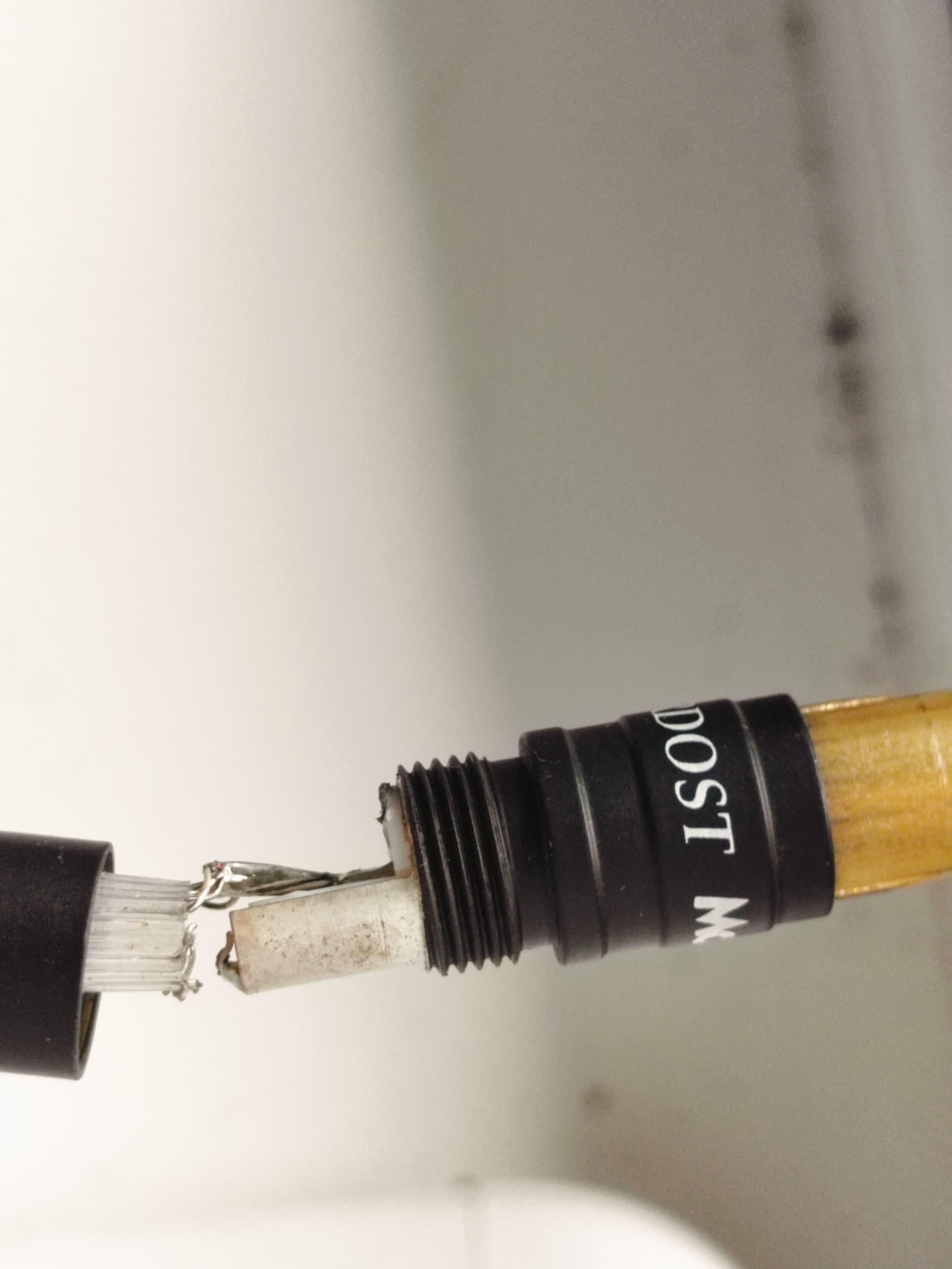

Продавец честно предупредил что контакт то есть, то нет. У меня нет контакта, поэтому срезал термоусадку и открутил гильзу и бинго! нужный раъем оказался. Провода к минусу переломились, по виду минусовой контакт похож на серебро, йод дома закончился, не проверить.
В этом разъёме проводники. переломились полностью, контакт был только при максимальном изгибе.

Интересное наблюдение техники заводской пайки - к минусовому контакту у кабеля nordost red dawn проводники паяются собранные веером. Плюсовой слегка скручен. Сделано для того чтобы при накручивании гильзы не коротнуть плюс к пошедшем волной минусовым проводкам.
Из четырех разъемов три были с нами нарушением целостности припаянных проводников. Один разъем полностью отломился от минуса, второй разъем - 80% отломленных, третий со стороны усилителя только 2 проводочка из 18-и отломились.
