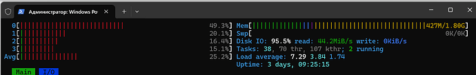

Вот на торрентах он 17-20 мегабайт максимум показывал, это меньше rpi4 или тинкер точно, плюс остальное вообще не шевелилось при этом почти. Ну и по SMB когда шел обмен активный на гигабите ему плохело.

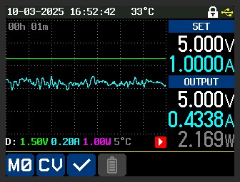

Старт Neo3 с автозагрузкой Scream и воспроизведением dsd потока из Roon. По горизонтали клетка 10 сек. Ровная линия в конце это уже играет. Т.е. особо в работе не грузится.

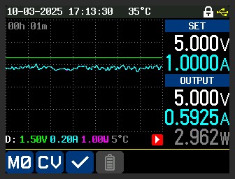

Вот небольшой тест.

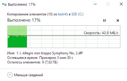

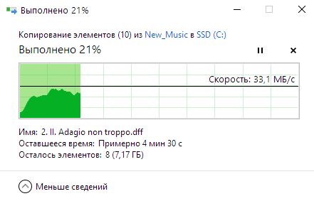

Neo3 по NFS принимает и через SMB по сети тут же отдаёт на копирование. Это Volumio от Nikkov.
Да, довольно экономно выходит, спасибо!
По самбе стабильнее выходит.
А через nfs снижает скорость и потребление взлетает до почти 600 mA.

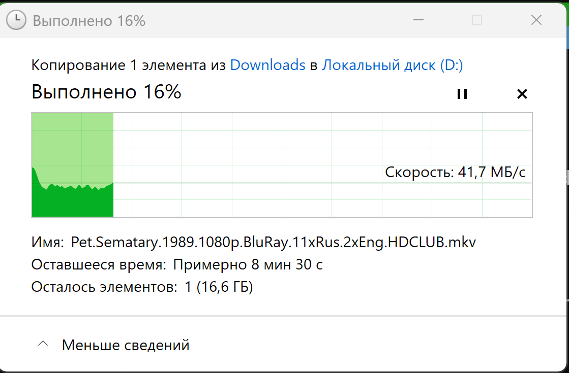

Я мерил чтение с WD Purple подключённого к малинке и далее по кабелю на ПК, 110-120 мб при копировании фильма где-то получилось.
Сейчас перемерил - таких цифр нет и близко)
