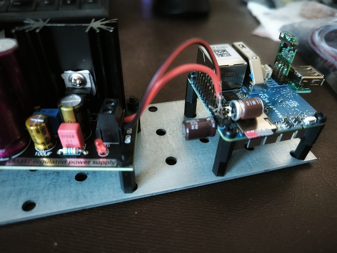

В принципе от “повышенной гадливости” Нео3 можно в большой степени избавить, но подход для этого штука сугубо индивидуальная и требующая как объективных измерений так и субъективной оценки качества звука.

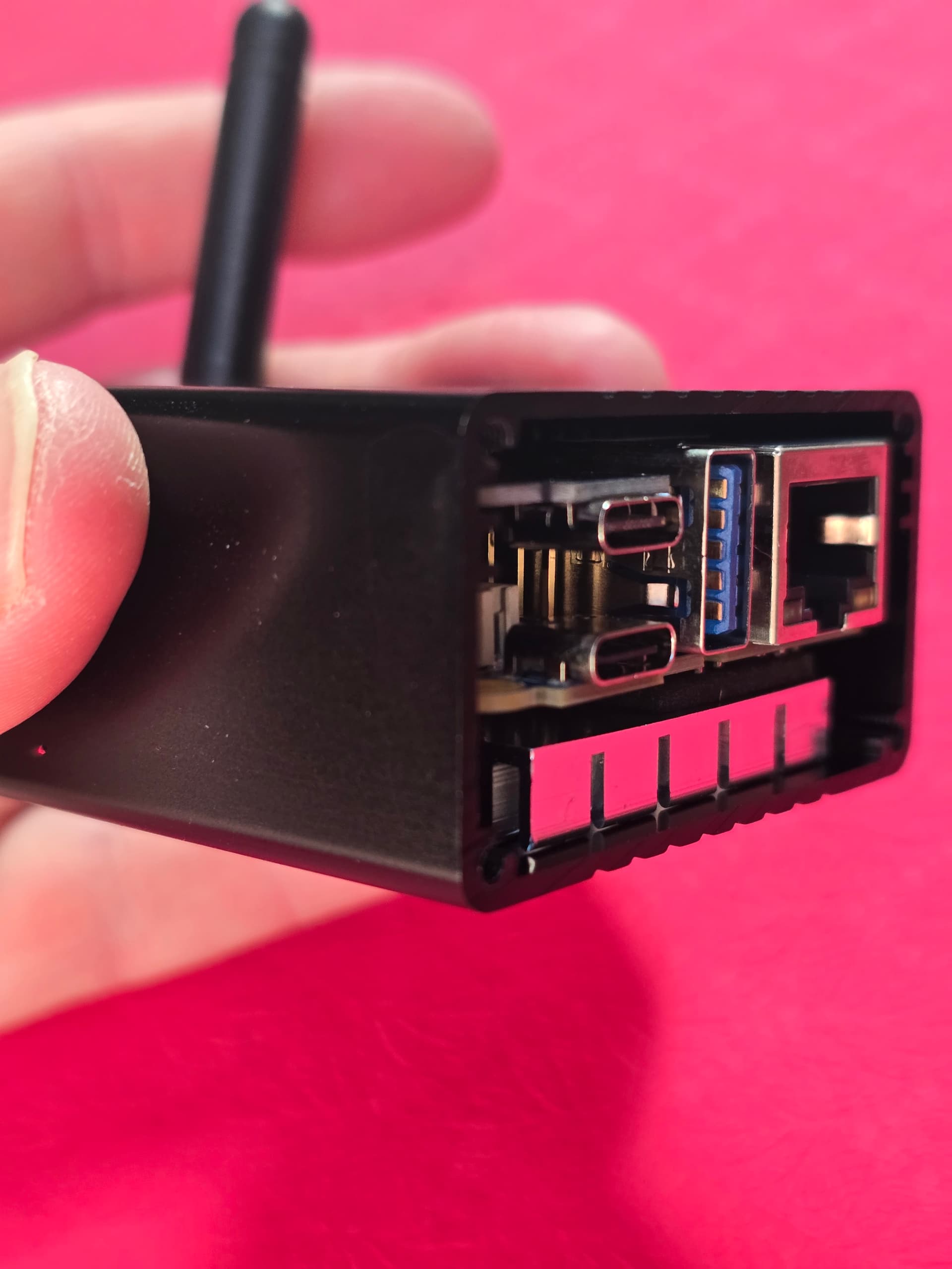

Вот он мой экземпляр, измученный паяльником))
Из опыта все слышно было - минвел и топпинг p50 имели примерно ту же разницу что и с другими одноплатниками, фильтрацией не заморачивался.

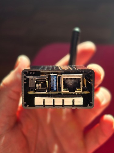

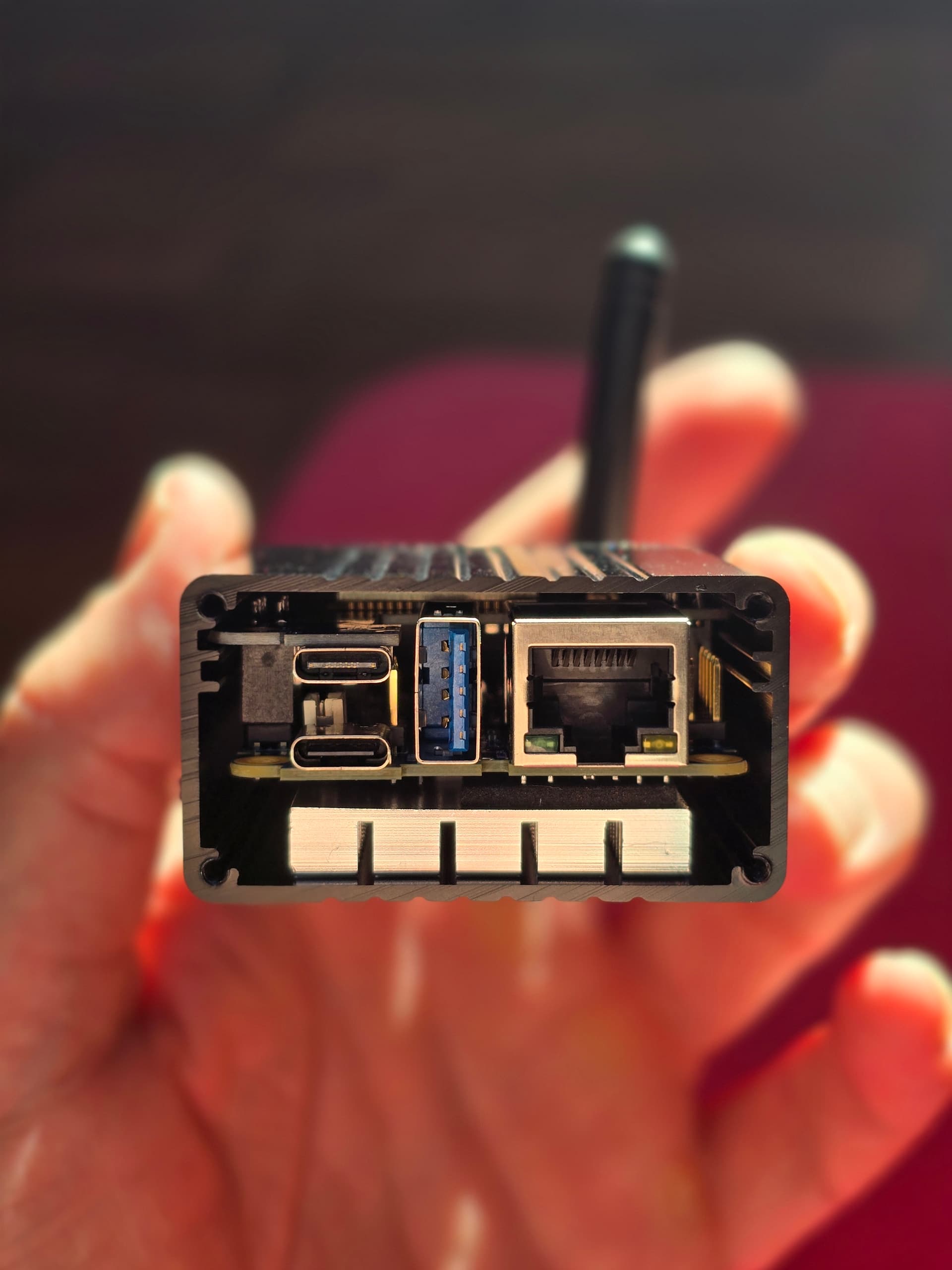

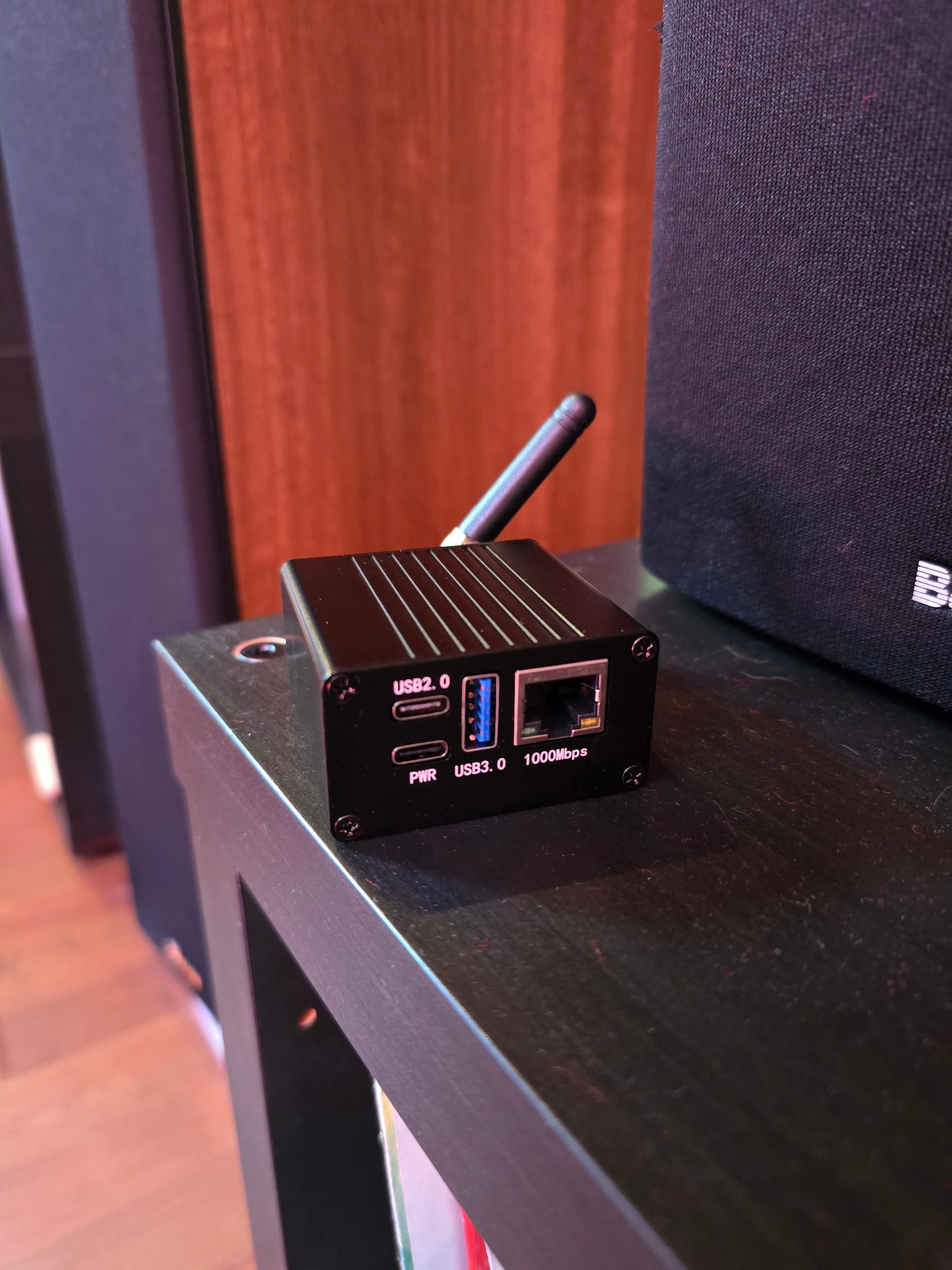

Взял вот такой вариантик с металлическим корпусом, радиатором и платой расширения с wifi и usb c, поставил volumio, pure пока лень разбираться, накопитель через usb c видит, приложение Volumio для андроид работает, wifi не работает ) Радиатор кстати нормальный толстый и он еще с корпусом плотно соединен, корпус метал…
Замечательно поддерживает. Но надо иметь ввиду, что из дополнительных usb на гребенке работать будет только один. Какой из двух не помню.
И образ смотря чей. Если Nikkov то свистки чуть ли не любой.
Если полуофициальный от команды волюмио от gkkpch, то может и не работает вообще. Не следил, но на каком то этапе, я не мог его уговорить добавить поддержку свистков.
Вот такой у меня wifi, а версию от Nikkov где-то можно скачать ?
Я с начало скачал отсюда не заработал, потом с сайта volumio в форуме там есть 3 версии с ними тоже не заработал…
У меня работает этот. И wi-fi и spdif и i2s.

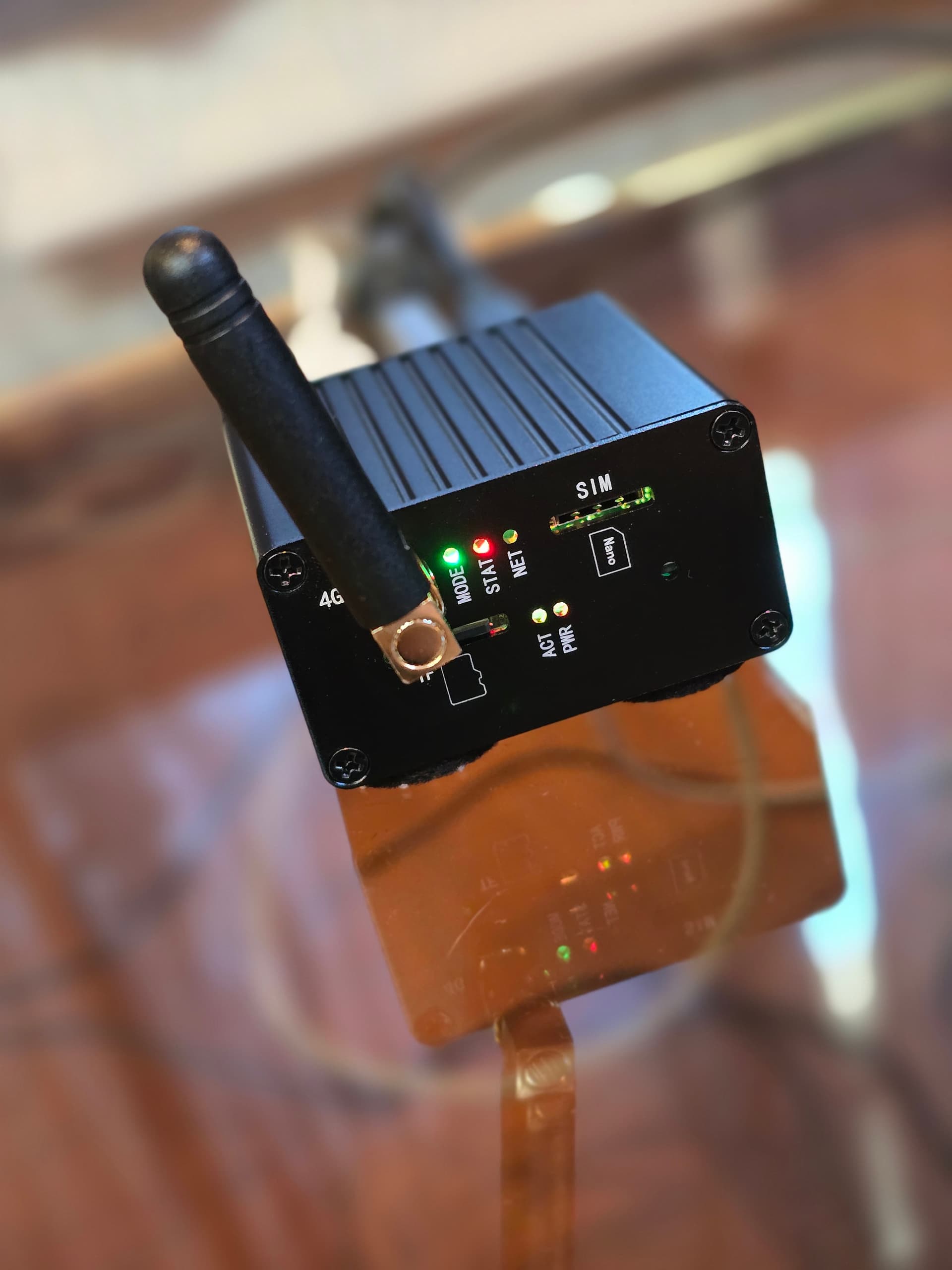

Ваша wi-fi шляпа может попадать на “не те” пины сдвоенного usb разъема. Или чип не поддерживается.
А это вообще Wi-Fi?
А. вижу. вроде есть там.

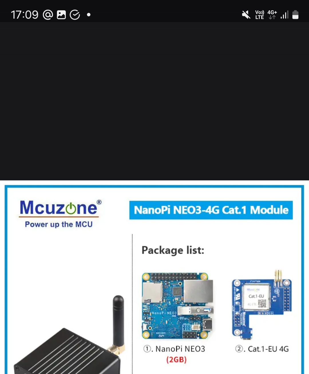

Похоже это роутер ) Смотри, что есть на AliExpress! MCUZONE NanoPi NEO3 1ГБ/2ГБ DDR4 за 6 479 ₽

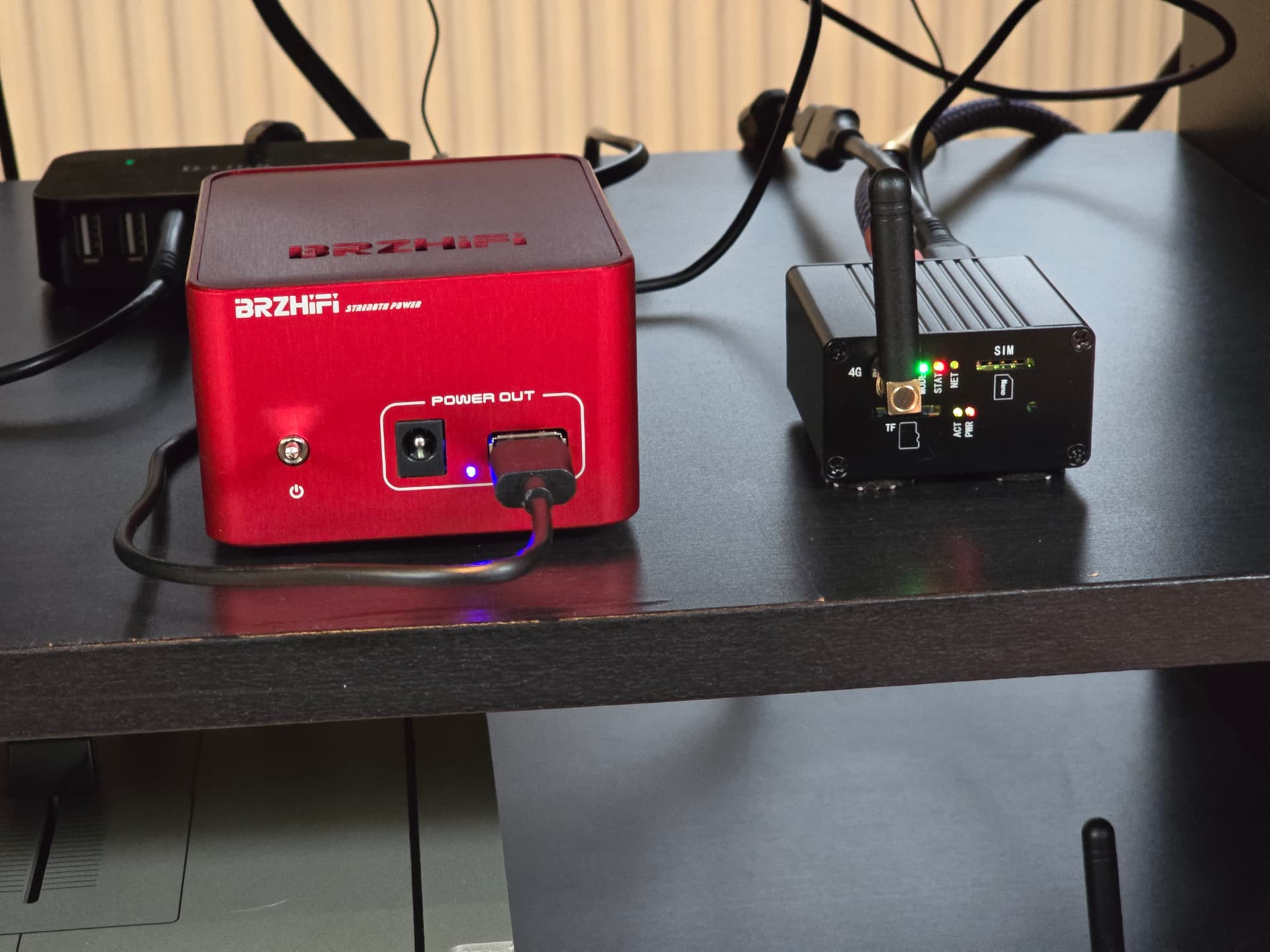

Приехал мне блок питания с али, реально красивый, NEO3 с ним отлично работает, по звуку, ушла черезмерная резкость в звучании… Блочёк этот тяжоленький кстати, я даже удивился когда коробку взял…
