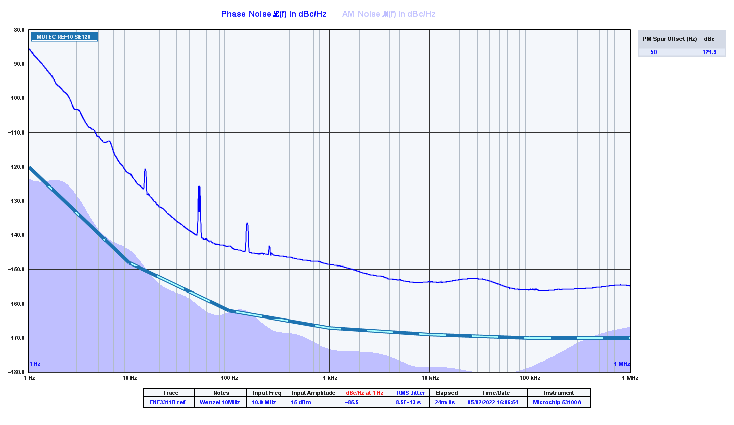

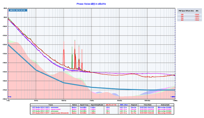

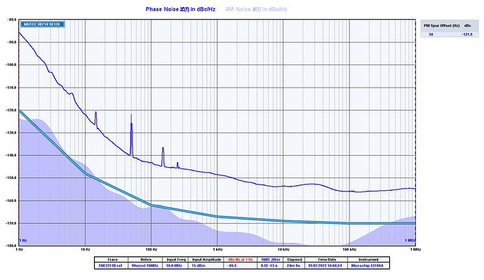

Денис, нашел задачу для Вас :slight_smile: Именно цифровая техника: LHY AUDIO OCK-1. Клок. Master Clock OCK-1 | Beatechnik В нем стоит сейчас, судя по всему, вот такое NDK ENE3311B 10.000 MHz OCXO Crystal Oscillator 5VDC Square Wave 2626 volume | eBay нерадостное оно -
и в итоге мы получаем
А если туда поставить, например, кварц Морион OCXO ГК197, с грейдом ULN1, то получим фазовый шум 105 дБ, что нам и нужно :slight_smile: А что, питание, корпус, обвязка, все есть. Или даже замахнуться нам на Вильяма, нашего Шекспира, в лице грейда повыше? Кварцы в продаже есть, на выходе будет убийца клоков :slight_smile:
С удовольствием отдам “на опыты” свой экземпляр и, соответственно, профинансирую R&D
mv197_ocxo.pdf (365,0 КБ)
Или посмотреть в каталоге производителя Морион - Термостатированные (OCXO)
Что можно получить в данном случае вопрос, насколько я помню хорошие грейды ГК197 могут стоить дороже самого LHY AUDIO OCK-1, и не понятно какого уровня обвязка в LHY и что после нее останется от грейда ГК197, тут если начать думать как в принципе встанет новый клок на место старого, как физически так и по питанию, что там с буфером после клока то уже можно начать думать сделать все заново. В общем надо сначала подумать о цели этого мероприятия и что можно получить в итоге, с этим я лучше напишу в ЛС.
Денис, могу сказать.
По корпусу и пинам не станет ГК197 на место генератора в OCK-1. По питанию тоже, там 5 вольт, а ГК197 - 12 вольт. Ну и по форме сигнала, в OCK стоит генератор с квадратом, а топовый грейд ГК197 EULN делают только с синусом.

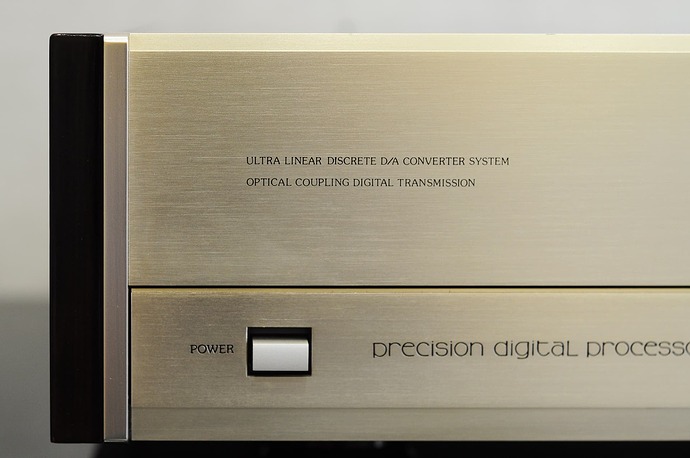

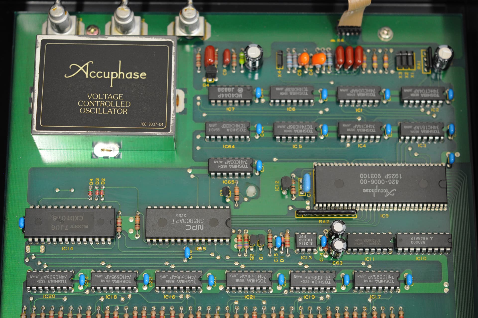

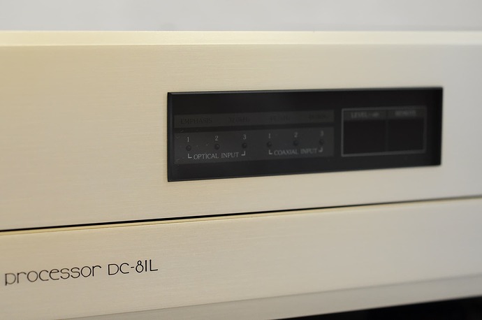

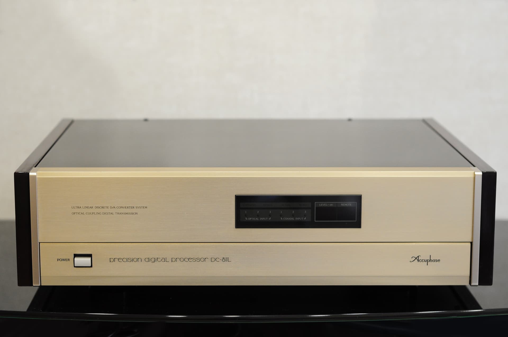

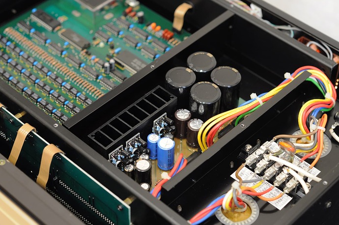

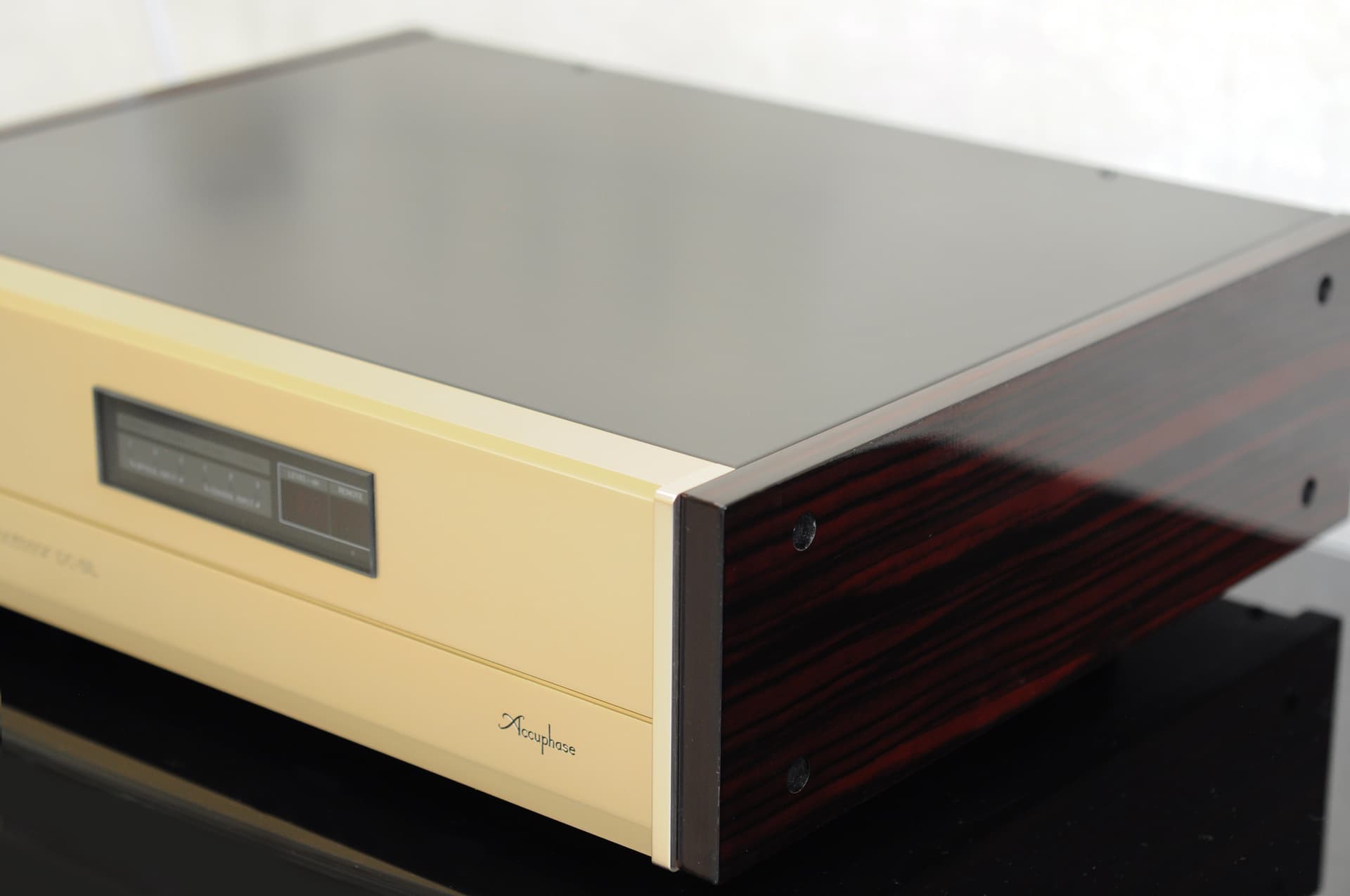

Accuphase 81L для @Sergey_Shumilin
Расписывать много и подробно в данном случае не хочется. За исключением того, что это красота требует внимания. И что с вниманием к мелочам и аккуратными модицикациям 81L спокойно соседствует в системе с DC-91. Показывая общий уровень возможно даже выше, но как ни странно в современном его представлении, с большей прозрачностью и общим разрешением, когда DC-91 играет более выверено, богато и красиво - тот случай, когда тяжело выбрать что-то одно.

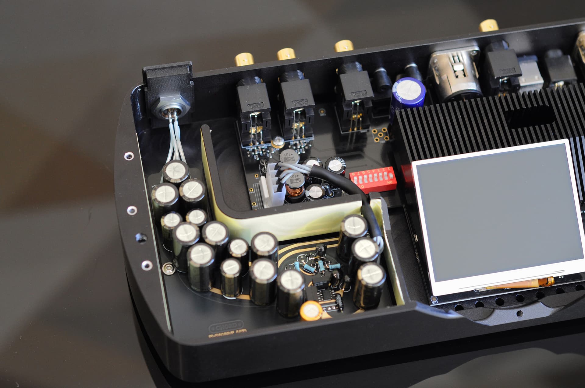

Chord Dave для @Vladimir_Khristenko

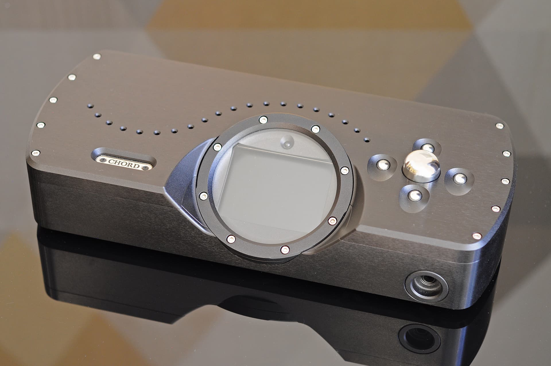

Действительно, Dave и сейчас смотрится интересно, так же вызывающе, но с каким-то старомодно классическим восприятием. Топовый цап с дискретной топологией, предусилитель и усилитель для наушников в небольшом корпусе и сейчас кажется привлекательным и удобным решением, особенно для тех, кто безоговорочно верит в прогресс, минимализм и светлое аудио будущее. Ретро-футуризм Dave выдает только отсутствие Ethernet входа, в 2025-м году это и удивляет, и вызывает подсознательное уважение к Chord, или к их стойкости в следовании первоначальному плану или умению сделать так, чтобы можно было ничего не менять десять лет и считаться производителем одного из лучших ЦАП на рынке.
Звук Chord прежде всего удивляет своей прямотой без навязчивых окрасов в угоду псевдо натуральности, он играет “по-хайфайному” как есть, и сразу подкупает, так как это идет вместе с очень хорошей техничностью и аудиофильскими параметрами - звук четкий, детальный, он одновременно реалистично-современный и при этом с очень верной временной составляющей, где каждый источник в каждый момент времени на своем месте, что является довольно сильным моментом в современных цапах, где сейчас это важное олдовое правило каждый трактует как хочет, кто ради эффектности, кто ради подражания аналоговому звуку.
В своих рассуждениях на head-fi.org разработчик Dave - Rob Watts, довольно много внимания уделяет понятиям тайминга, музыкальности и основе звуков. И в целом транслирует довольно классическое представление о цифро-аналоговом преобразовании, при этом свой особый подход через техничность и высокие характеристики этого самого цифро-аналогово преобразования. И я могу подтвердить, что после прослушивания Dave основные заявленные постулаты выглядят реализованными – есть полное ощущение что это слышно, даже учитывая довольно спорные рассуждения о некой правильности более простого аналогового выходного каскада и полное игнорирование блока питания как какой-либо значимой части устройства, о которой имеет смысл написать пару слов. С другой стороны, эти рассуждения и полностью понятны и не имеют недостатков если рассматривать Dave как творение прогресса, где мысль кристаллизовалась в кремниевой микросхеме, а остальное не так уж и важно.
И это конечно работает, пока не сталкивается с реальностью. И если с вариантом простого классического выходного каскада можно полностью согласится, так как все лучшее там уже придумано и можно сделать просто хорошо, но использование oem импульсного блока питания за 50$ очень сильно смущает, все-таки 50 долларов это 50 долларов и хочется видеть собственную разработку заточенную под конкретное устройство и его особенности,
а с другой стороны это настолько подчёркивает ценность основы – ядра цап, о которой Rob Watts может писать бесконечно и так видно разницу в сухих отписках на стандартные вопросы пользователей почему же, по их мнению, самое важное в цап – аналоговый выход выглядит так просто, почему он не тру балансный и что там то в этом бюджете хочется чтобы все было как с обложки журнала аудио-эротика.
И невозможно понятно и просто описать то, что самое важное и жемчужина Dave это скрытая под радиатором FPGA матрица, в которую через математику и миллионы рукописных строчек кода вложено понимание и желание донести звук и музыку так, как это никто не делал. И уверен этому не помеха отсутствие усложненного аналогового выходного каскада, и питание этого каскада от древних(и слава богу до сих пор активно используемых) регуляторов напряжения серии LM, на которых может потеряться все что угодно, кроме музыкальной составляющей. Основная проблема в том, что в выверенной системе, очищенной от всего лишнего (как аналогия короткого пути сигнала) влияние каждого элемента критично, не говоря уже о такой значимой части как блок питания. И самое удивительное, даже при таких вводных Chord Dave уверенно держится в своей лиге и выдает отличный звук.
Звуковые образы Dave хорошо проработаны, собранный четкий низ, оформленная середина и довольно эффектный верх, при этом все не теряет в телесности и весе. Ему очень хорошо удаются металлизированные звуки - струны и перкуссии звучат отменно, но жесткий окрас разливается также на остальное и смазывает иногда нужную мягкость и трепетность, этот налет микса из четкости и жесткости начинает запоминаться и все более заметны сибилянты на вокале и выступающий эффект напряженной зажатости и распадающейся резкости на окончаниях звуков, завершение в пространстве которых вместо плавного и мягкого ухода в темный фон на прощание начинает жестить и излишне выделяться, особенно в насыщенных и сложных композициях с преобладанием натуральных инструментов.

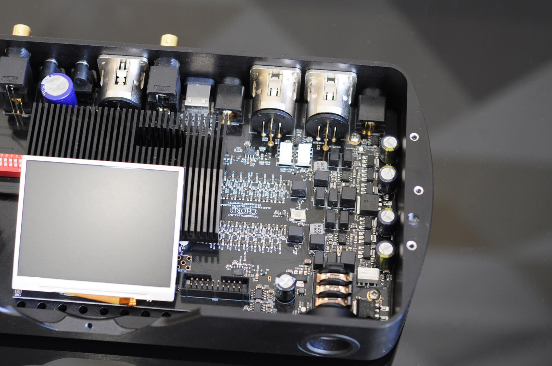

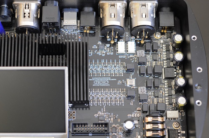

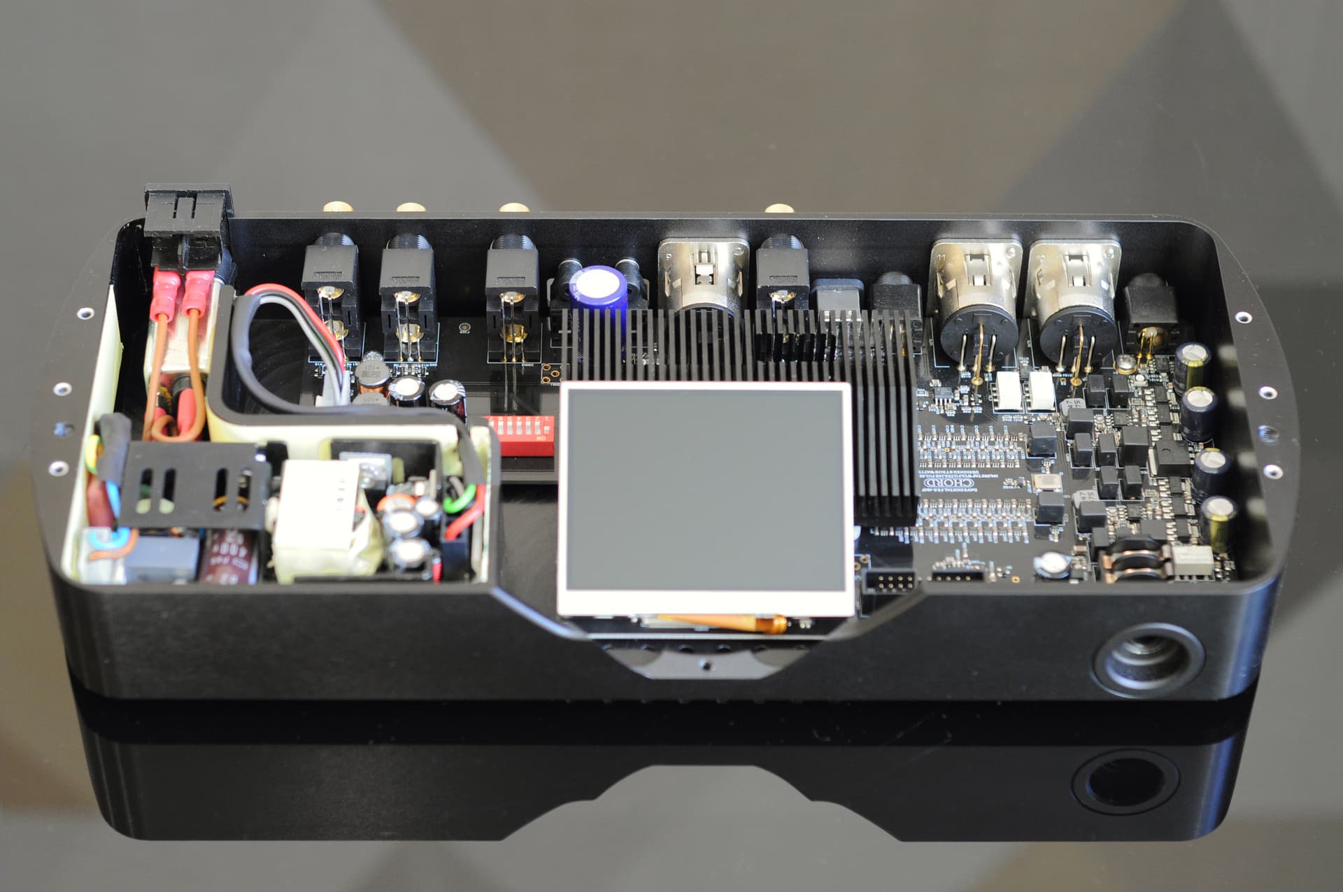

Вот она плата. Думаю, именно эти моменты в ответе за довольно противоположные отзывы. Для кого-то это будет адекватная цена за отменную проработку, детальность и четкость в купе с хорошим разрешением и таймингами, для других постоянно слышимый на заднем плане хор роботов пытающийся включится в музыкальное действие в самый неподходящий момент, и с которым невозможно смириться.

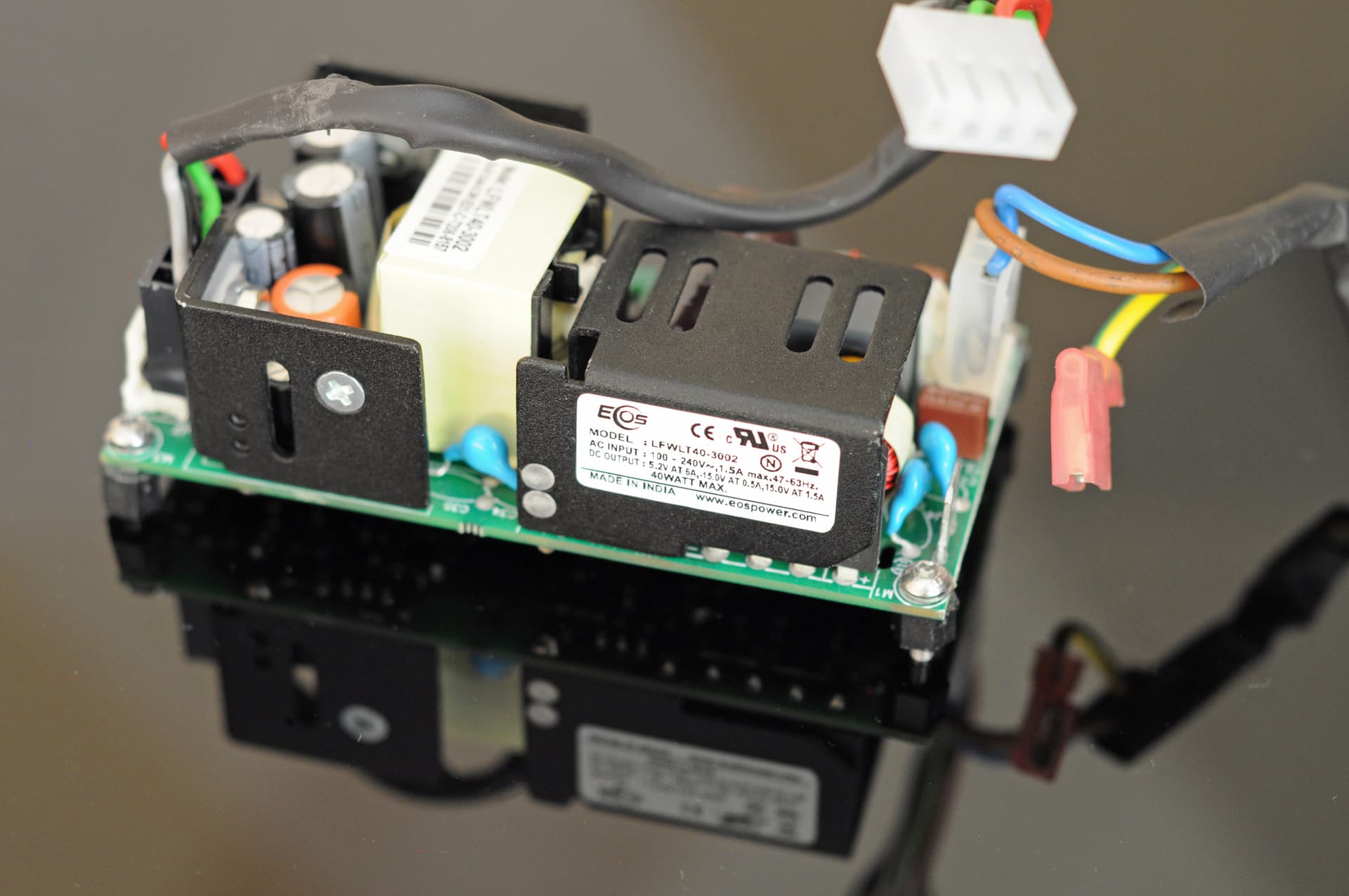

И конечно такие вводные мне показались идеальными, чтобы ничего не меняя глобально изменить буквально все и конечно в стиле plug&play, - никаких вмешательств в изначальную идею и конструкцию, а простая замена съемного элемента на новое решение, которое всегда можно вернуть обратно.
Общую концепцию нового блока питания можно описать как попытку положить максимум, с единственным ограничением сделать это технически грамотно и без фанатизма, чтобы получить максимально подробный, натуральный и естественный звук при этом с полным ощущением что его положили сильно больше чем кажется на первый взгляд. Эдакий максимум без навязчивости.

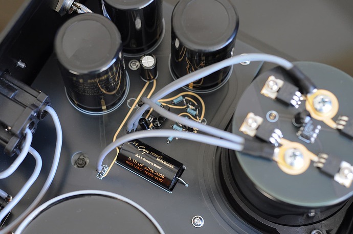

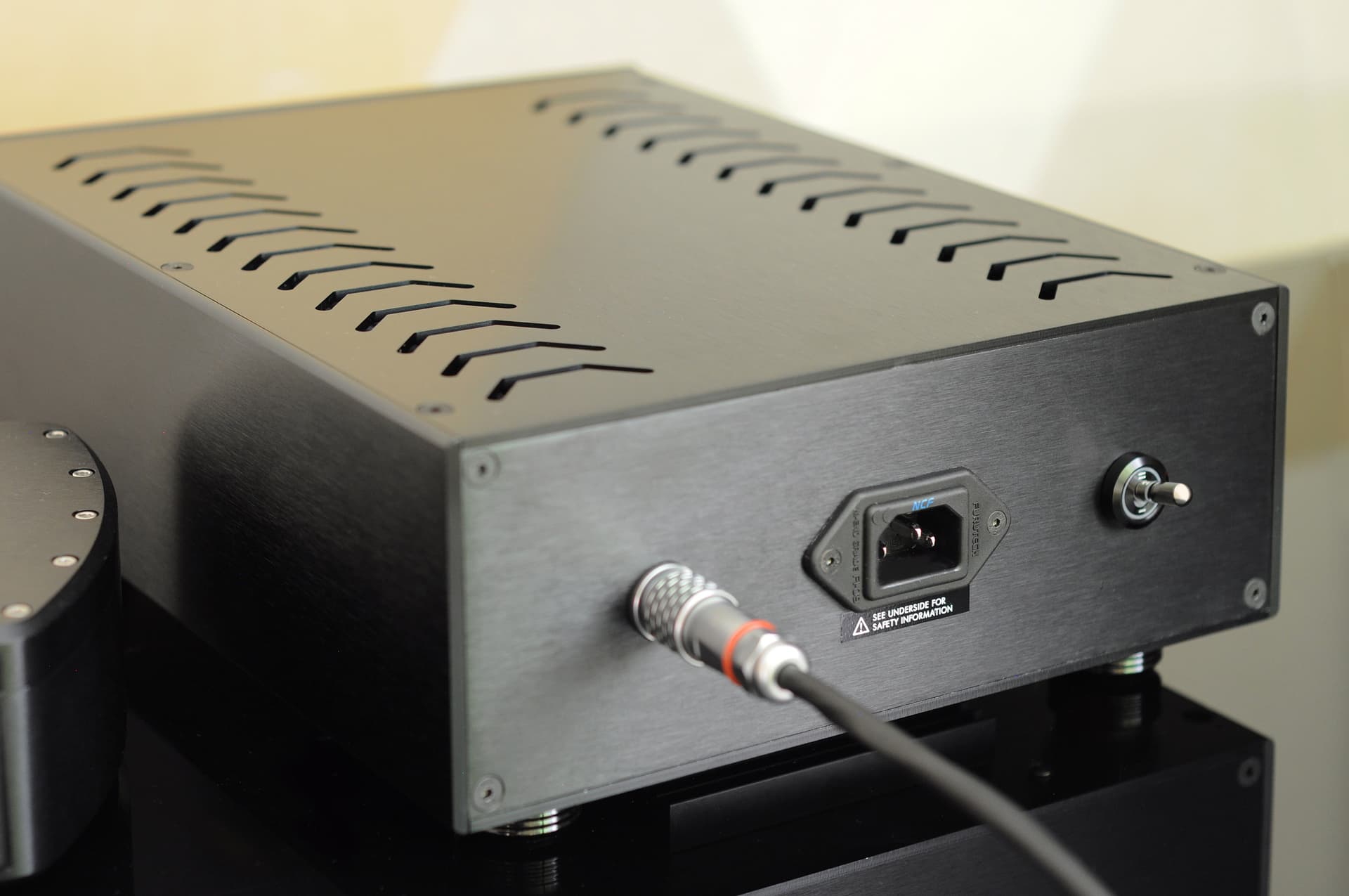

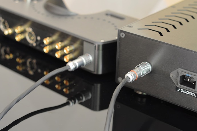

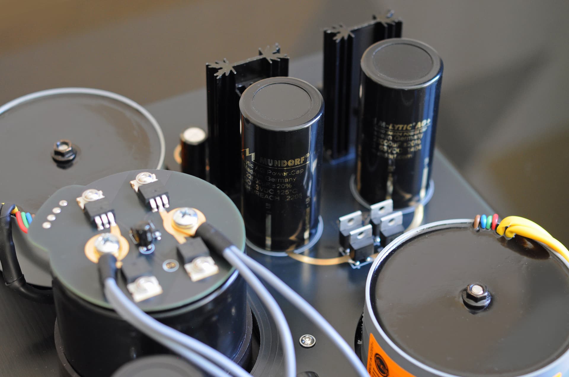

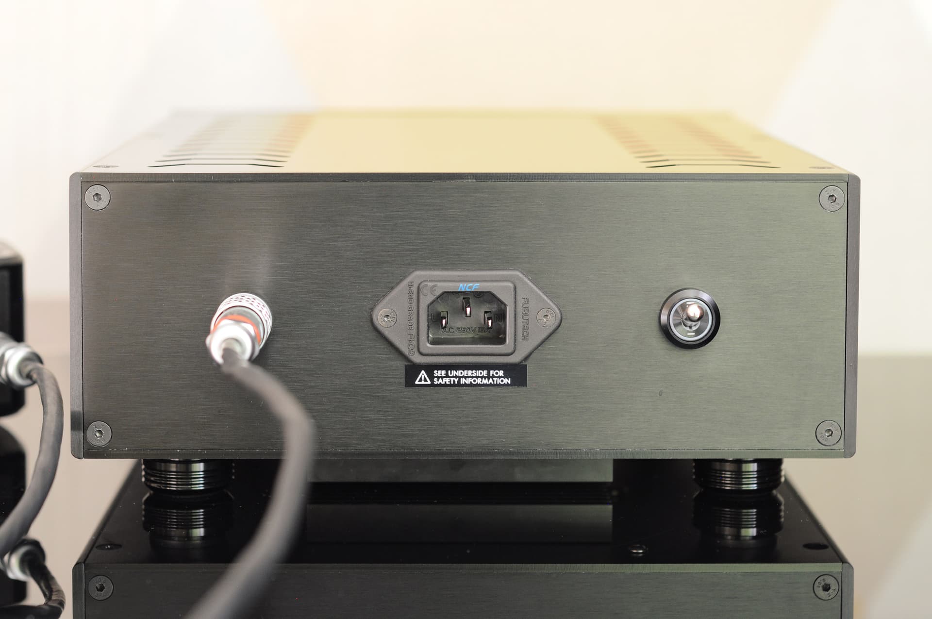

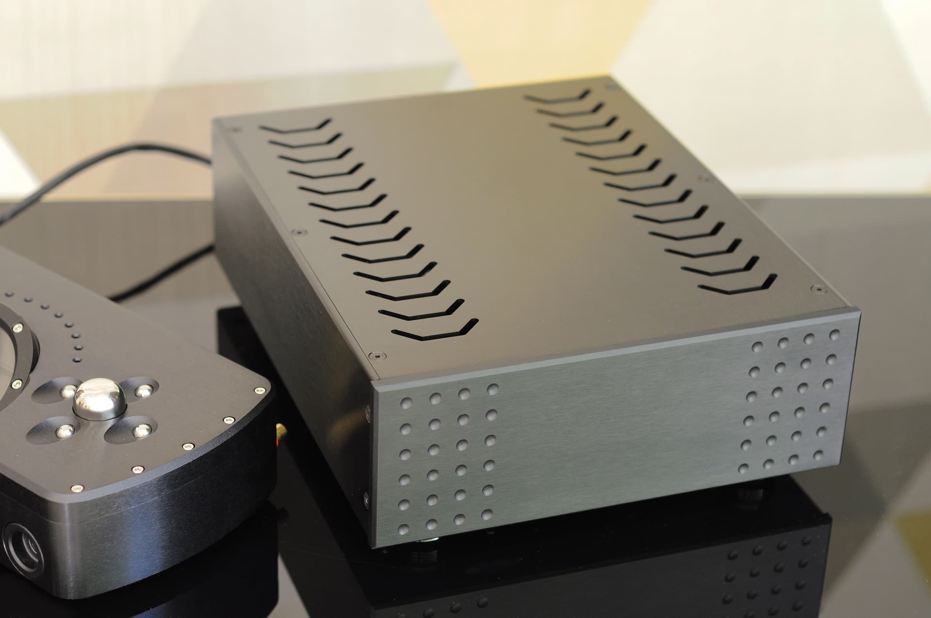

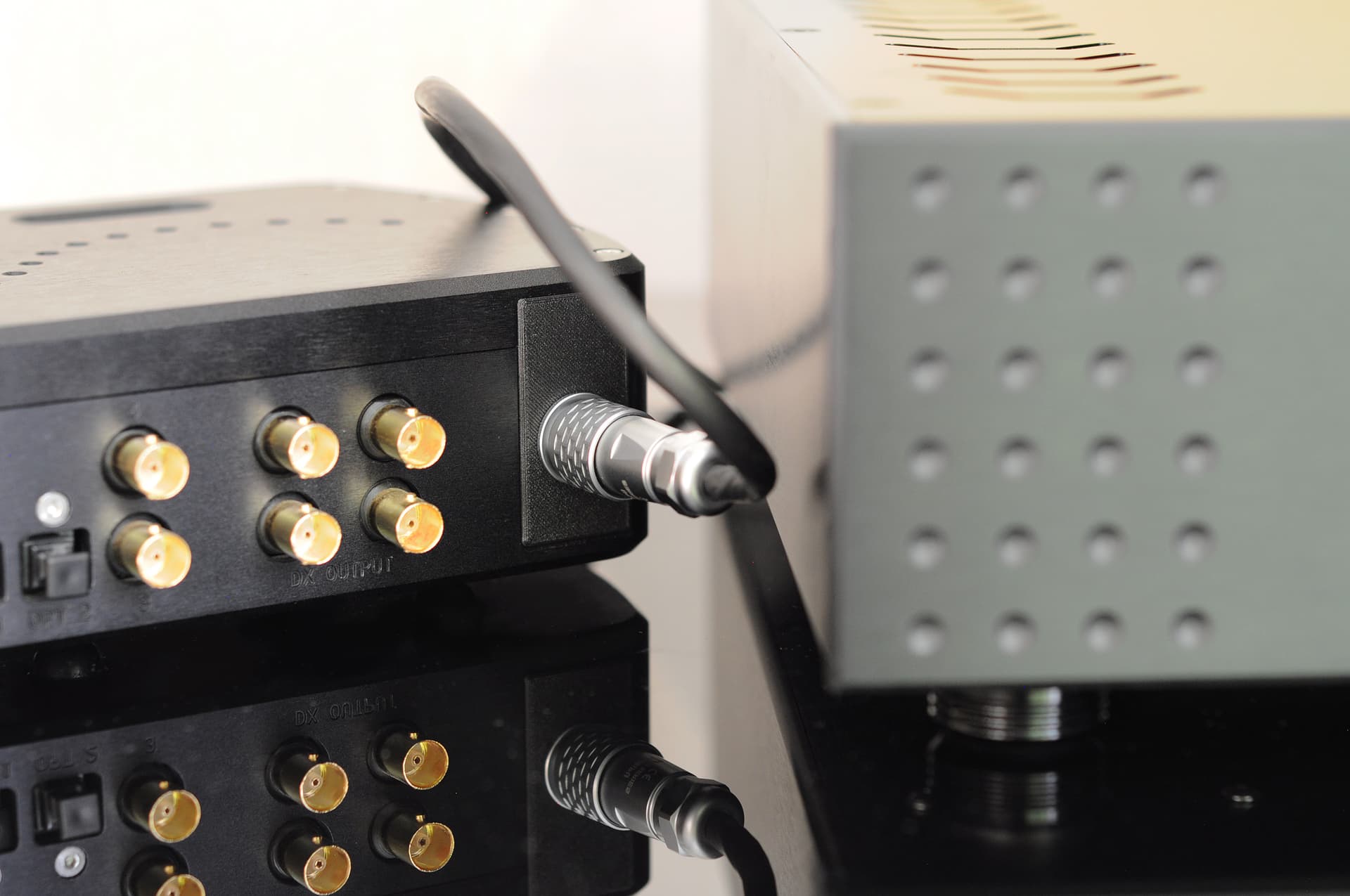

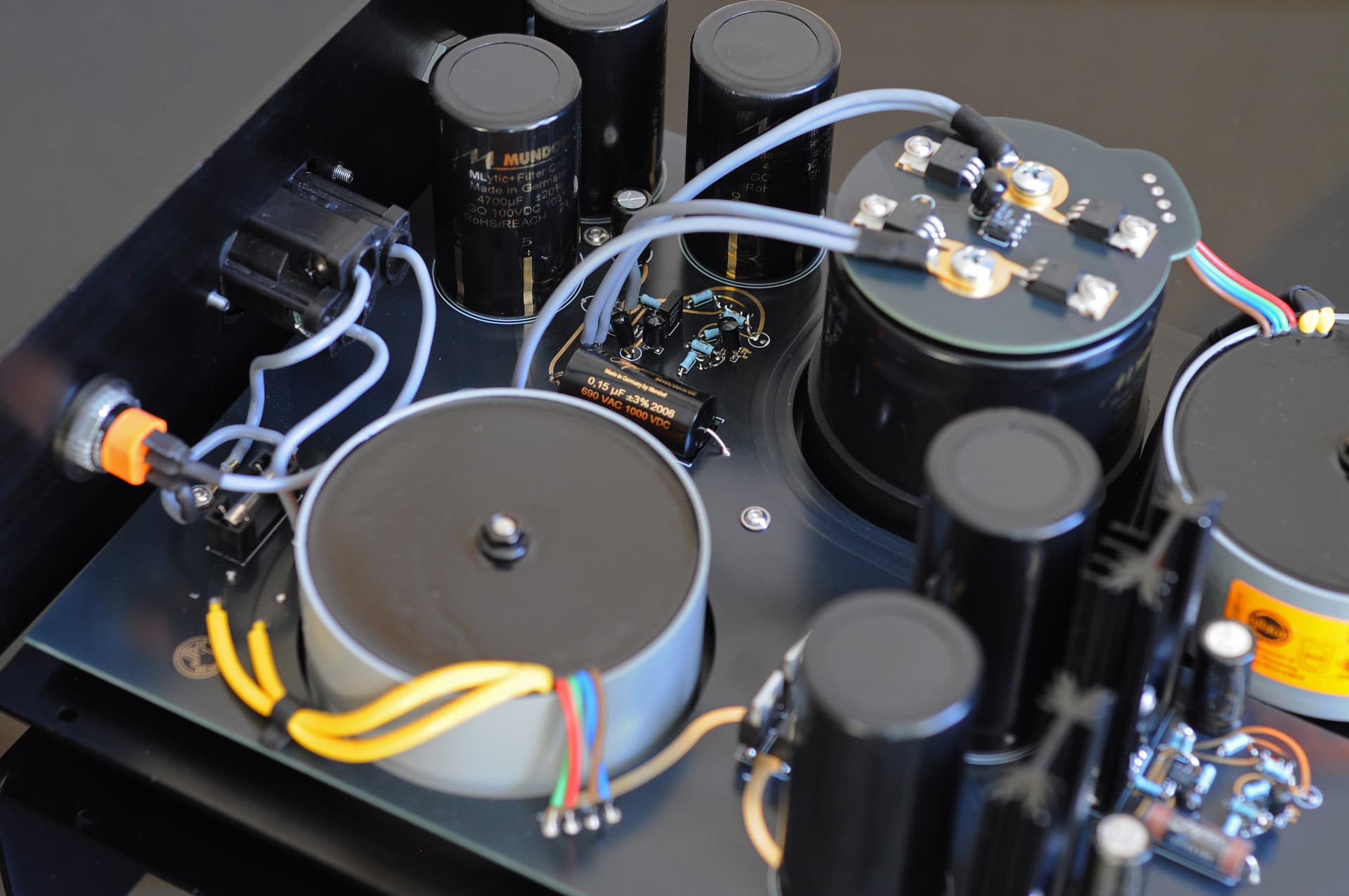

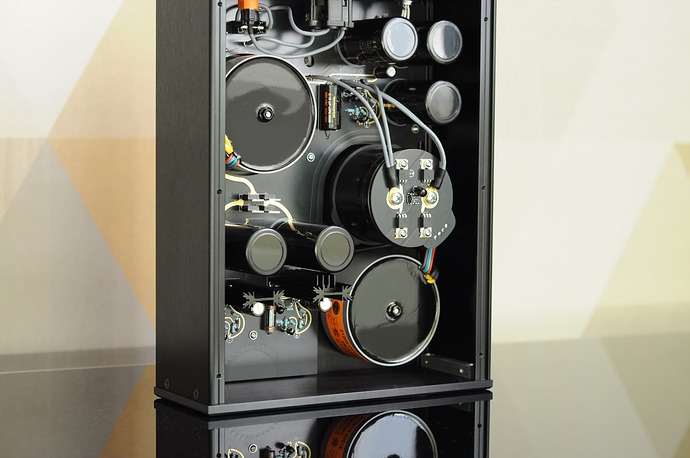

Комплект для установки в Chord Dave состоит из платы питания, заменяющей стоковый импульсный oem ИБП и ставящейся на те же посадочные места, и внешнего блока питания в хорошо сбитом алюминиевом корпусе в стилистике Chord.
Сразу на входе блока питания Furutech FI-09 NCF, вся внутренняя проводка и DC кабель выполнены проводом из сплава медь плюс серебро - Mundorf ACS Angelique®Copper и серебра Mundorf SGW от плат до DC разъёмов. По одному трансформатору Talema на цифровую и аналоговую часть. В секции цифровой части сглаживающий конденсатор MLytic® HC, сверху на клеммы которого установлена плата транзисторного выпрямителя

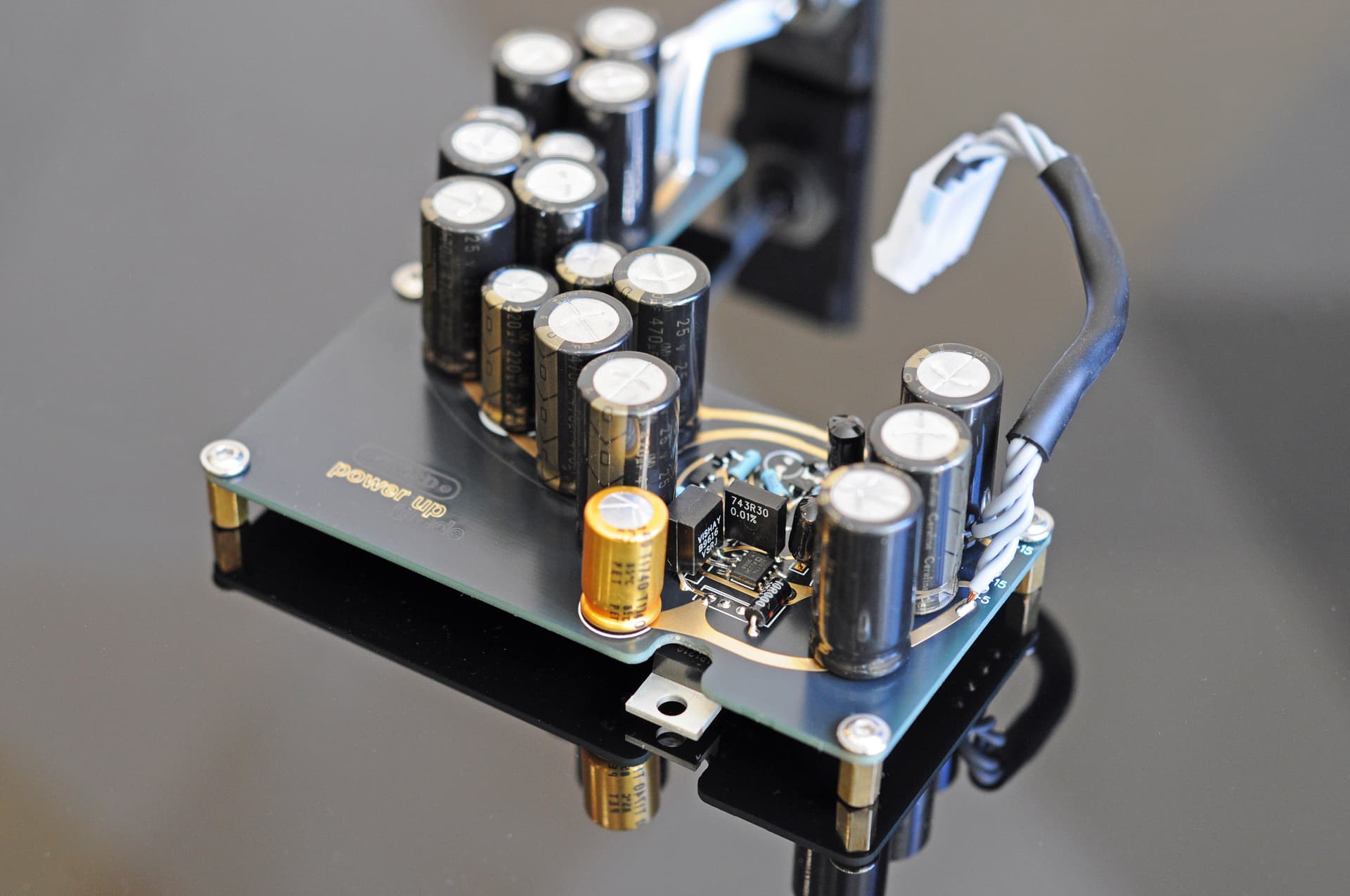

и конечно самая важная часть блока питания – дискретный регулятор напряжения, который в цифровой части выполняет функцию предварительной стабилизации без обратной связи и основной задачей - облегчить работу главному регулятору напряжения на дополнительной плате питания в корпусе Dave. Плюс два дискретных регулятора напряжения в аналоговой части, где как вишенка в части управления силовым транзистором были выбраны конденсаторы Jupiter Paper&Wax, с натуральным, плавным и тональной богатым почерком. В цифровой же части в этой роли выступил конденсатор Mundorf MCap Supreme SilverGold Oil с его техничностью, точностью и скоростью. И куда без башен MLytic AG+ в этом уютном “Москва-Сити”.
На стороне Dave плата питания прежде всего это основной регулятор напряжения цифровой части и конденсаторный буфер для аналоговой. В цифровой стабилизации еще больше точных резисторов, немного Elna Cerafine и один AN Kaisei, занявший свое место в самом финале настройки звука как техничная добавка в море аналога.
В итоге этот сложно сочиненный, но жестко сбалансированный микс добавил Dave натуральности и завершенности. С новым питанием основательней играет нижний частотный диапазон, он копает ниже не теряя в проработке и собранности. “Доигранные” и лучше проработанные окончания звуков заметно расширяют сцену, читаемость второстепенных нюансов по всему частотному диапазону увеличивает глубину и в целом погружение в звуковое пространство и музыкальное действие, звука становится больше, как эффект масштабирования без провалов или недоработок. Чувствуется что Dave, как будто играет более ритмично, держит темпо-ритмику каждого трека и альбома, при том что у стоковой реализации с этим не было проблем, и скорее это дополнение идет как бонус, с помощью которого замечаешь больше ритмических оттенков и их смену.

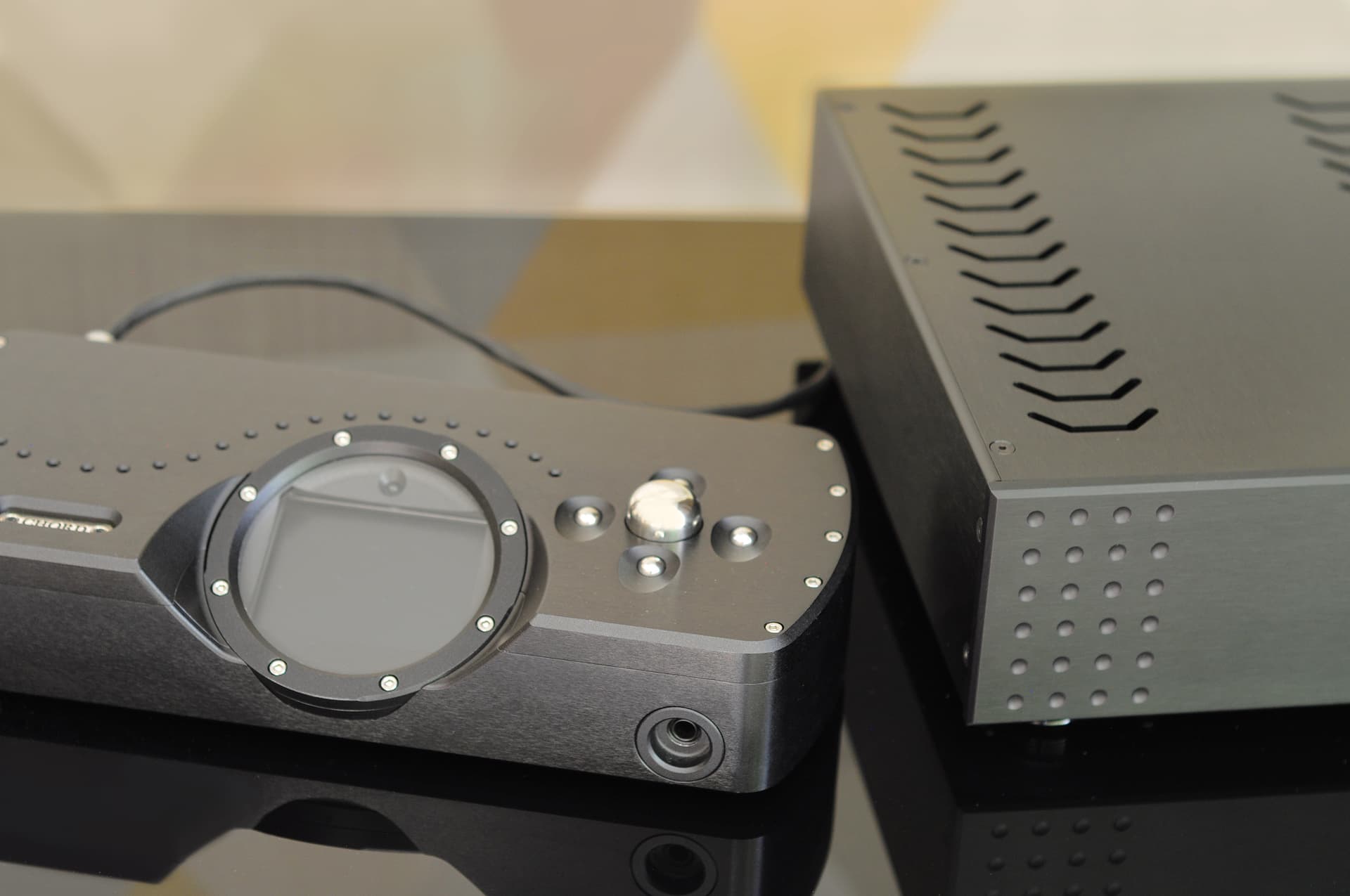

Вот такой получился Chord Dave,
