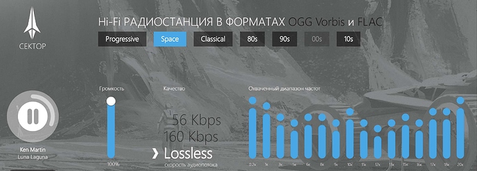

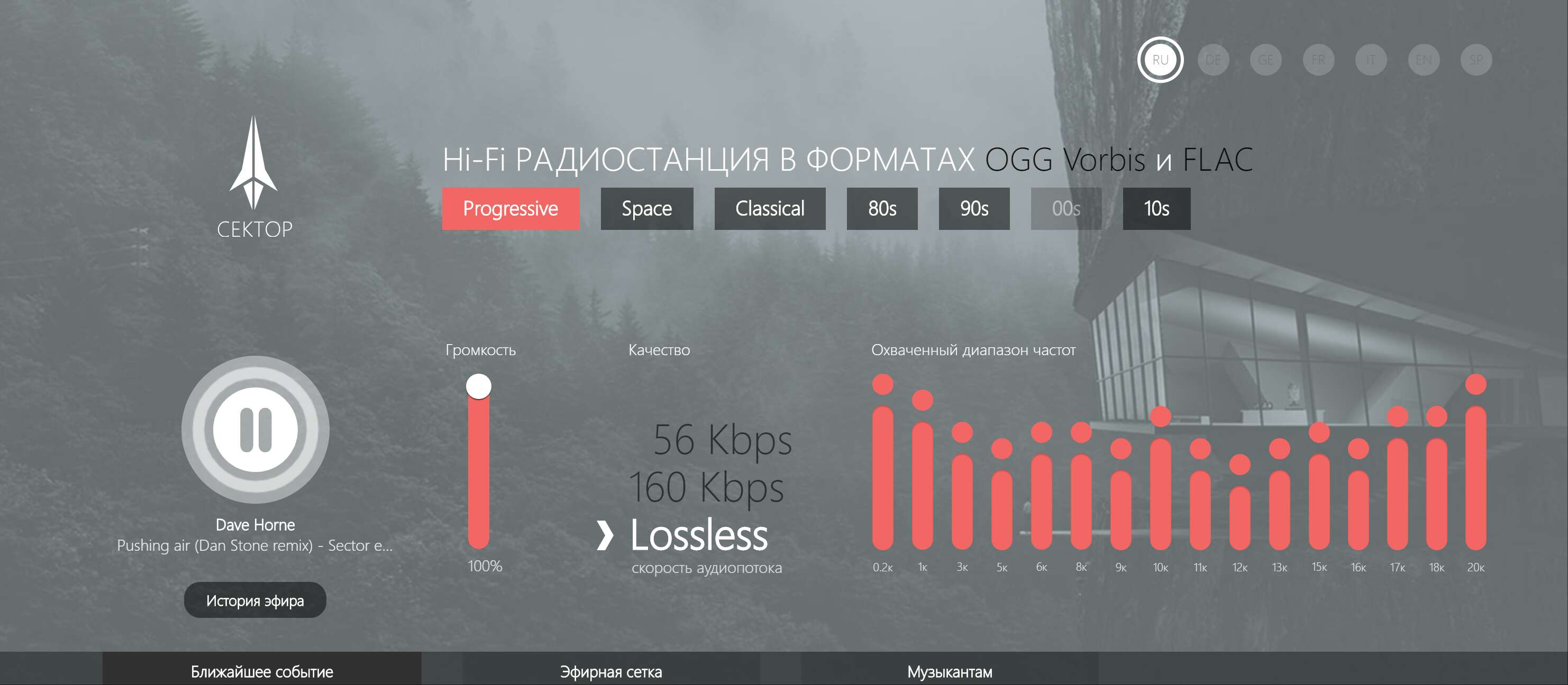

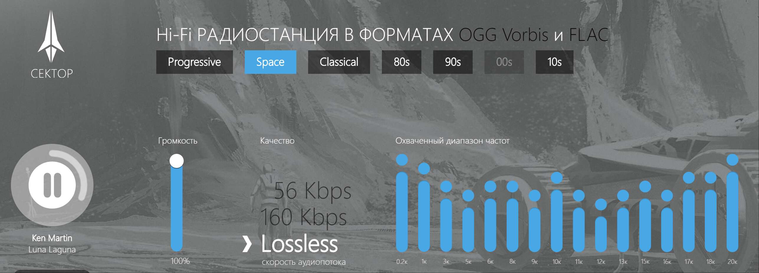

Второй день! Ключ на старт!
20 минут слушаю:
Подустал)) Сменю как репертуар!!
