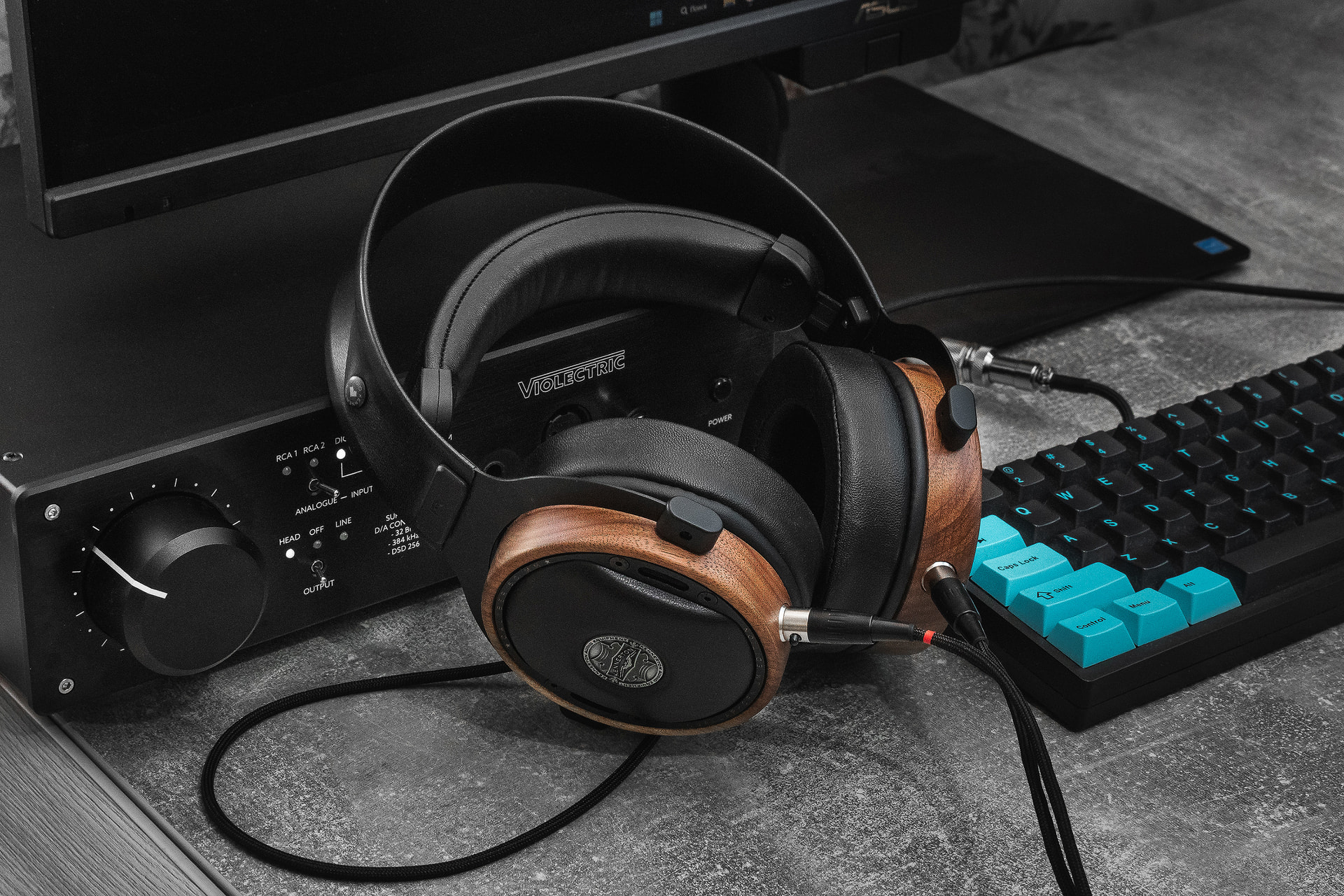

Фоточку в тему) и спасибо Kennerton за их работу! Наушники радуют!

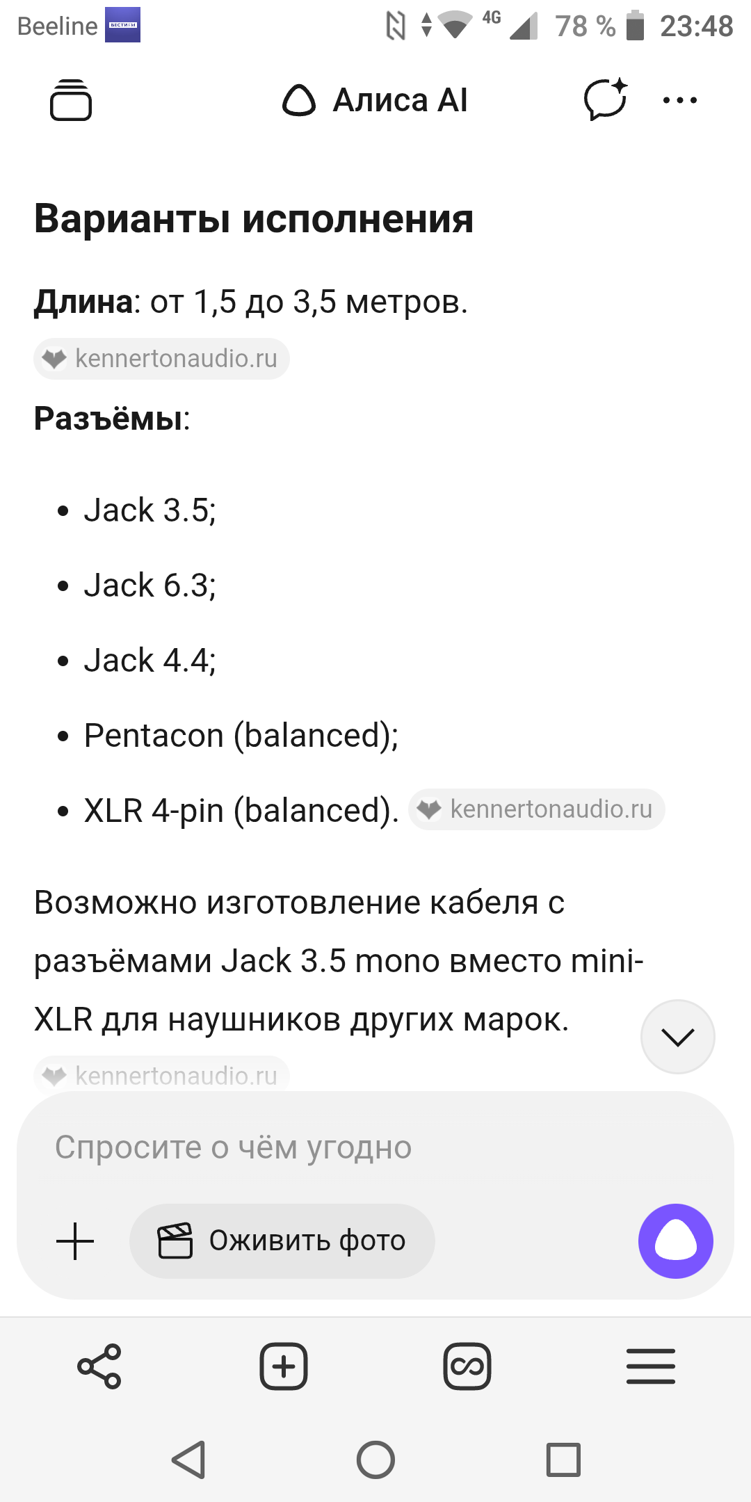

Такой кабель как ignis вам могут с любым разъёмом сделать, вот алиса дала такую информацию, и я ей верю..

С наступившим! Вот отписание с сайта (кабель серии IGNIS):
Кабель IGNIS можно заказать с длиной от 1.5 до 3.5 метров.
Варианты разъемов:
  • Jack 3.5
  • Jack 6.3
  • Jack 4.4 Pentacon (balanced)
  • XLR 4-pin (balanced)
Возможно изготовление кабеля с разъемами jack 3.5 mono вместо mini-xlr для наушников других марок.
Наш магазин сейчас пока закрыт, прикручиваем 5% НДС в автоматизацию
но как заработает, то всё верно пишут, IGNIS, TERRA и AERO могут быть с любым разъемом, в том числе 6.3

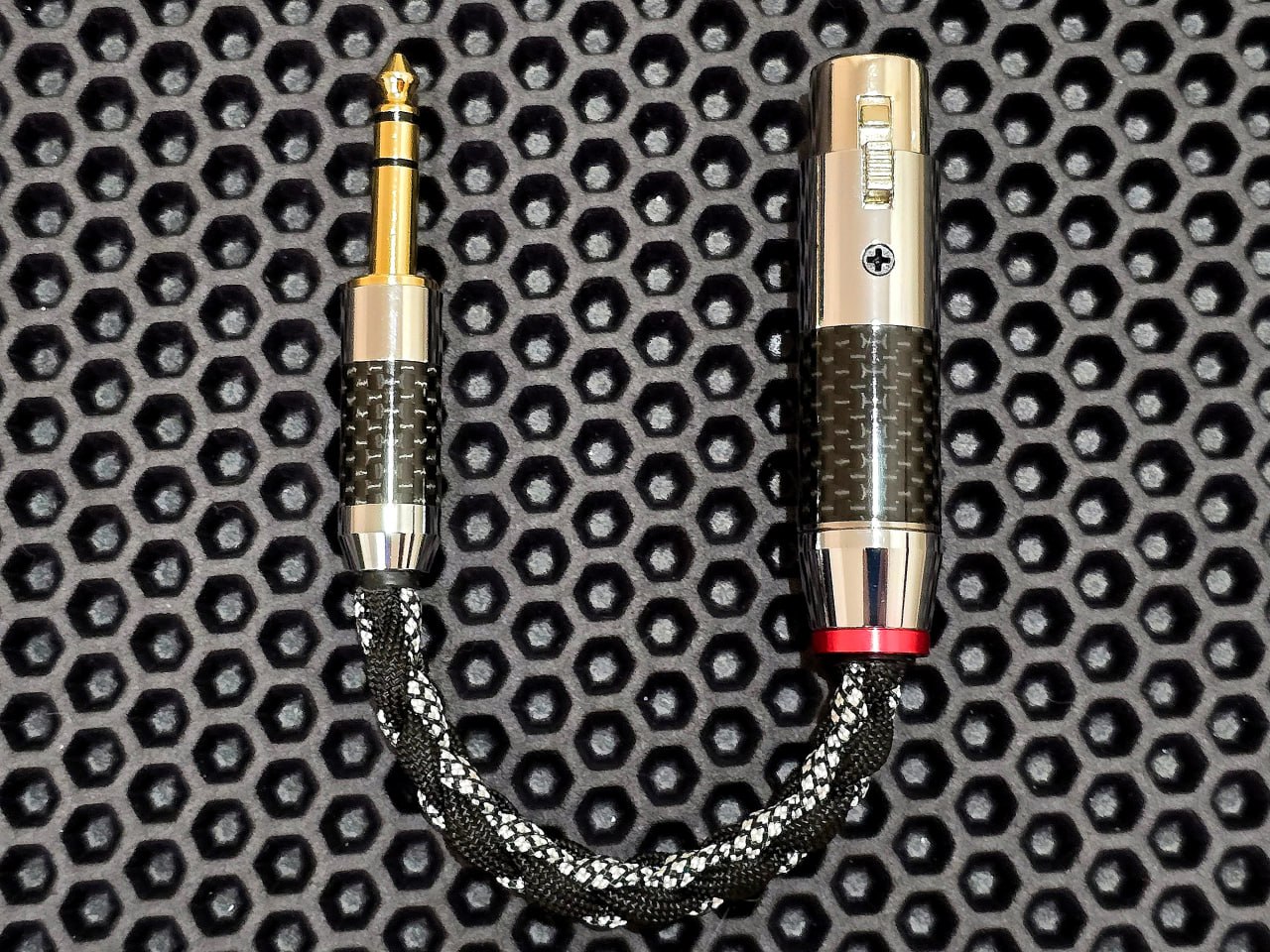

Или купить сразу кабель с xlr и переходник на 6,3
типа такого
