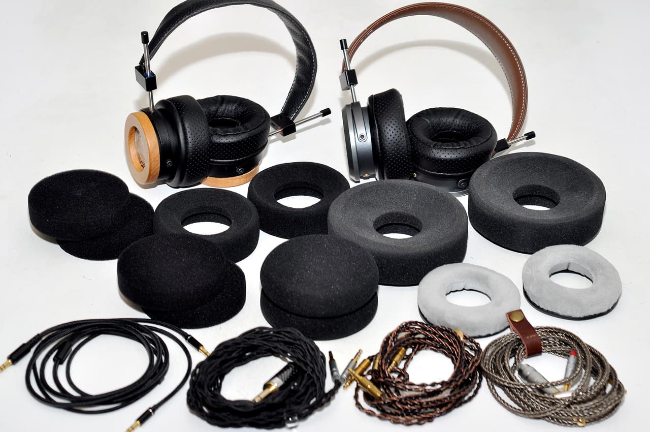

Тоже сейчас экспериментирую с наушниками, интересно! И, вот, что скопилось за год (не считая различных динамиков).
А сравнивали с чем-нибудь серьёзным?
Цель не в сравнении, а в получении опыта! Но до них были AKG K612Pro. Эти нравятся больше.
