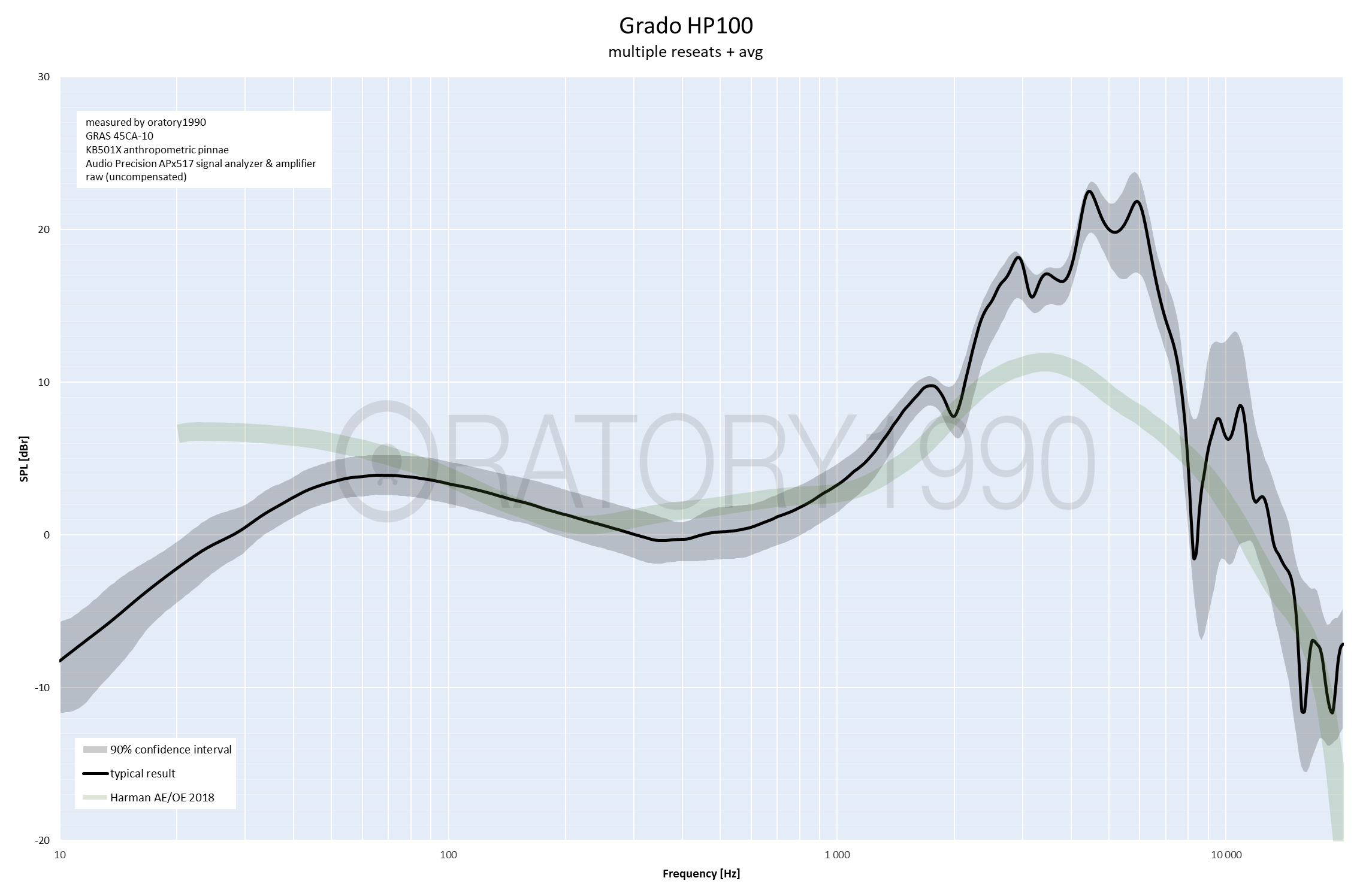

Вот график нашел. Он хоть на Ваш слух соответствует действительности?
И последний вопрос - наружу звук сильно слышно?
У меня 325 были - играли наружу не сильно.
3000e без прогрева или после долгого простоя пилят, и сильно. Я описываю свои ощущения. Треки с женским вокалом, например, которые на грани сваливания в сибилянты, просто зацыкают все мои уши.
На графики всегда смотрю только из любопытства, а не как на руководство.
Наружу играют прилично, т.к. открытая внешняя часть имеет большую площадь. Но и на это я смотрю, примерно как на графики, т.к. это открытые. То есть понятно, что их слышать будут все домочадцы.

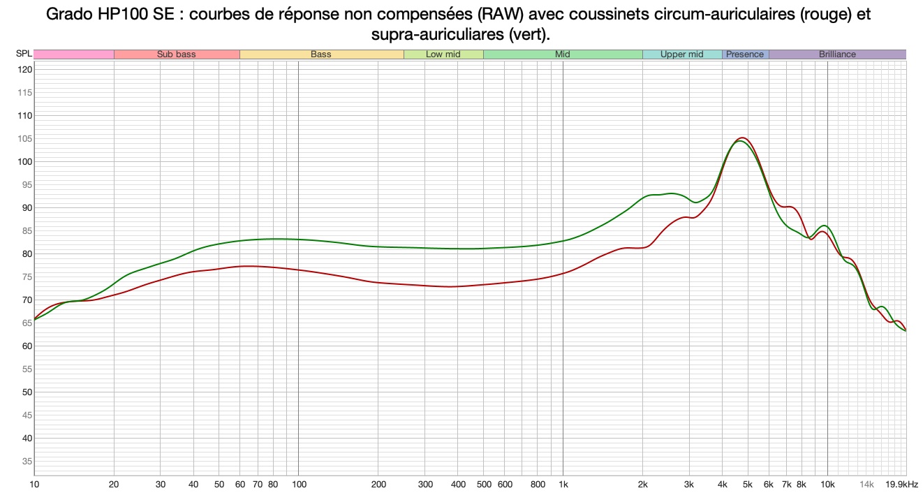

Ну, почему забавы. Примерно уже ориентируешься, что ждать от наушников, где можно увидеть проблемы (пики по частотам, провалы и прочее).
Меня пока еще мало подводил такой подход. Мне например пик на 8 кгц - не мешает, а на 10 - уже раздражает. Предпоследний раз перед покупкой одних наушников график не посмотрел - думал прокатит, а нет - на “дурочка” не прошло. Итог - продал.
Поэтому кому надо - смотрит, а кому не надо, верит во что-то хорошее - пусть не смотрит.
Тоже подход, конечно.
Но тракты-то и уши у всех разные. На каком тракте снимали АЧХ (лампа/камень)?
Может мои уши сглаживают и/или обостряют участки АЧХ, приводимые в картинках :man_shrugging:

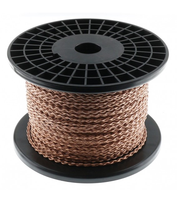

А вот кабель из Neotech
2x4 (по 4 на канал) играет почти один в один с оригиналом, только самую самую чуть сглаживает ВЧ. Здесь уже дело вкуса. Неотечь очень мне приятен на слух. Да плюс то, что он мягкий.

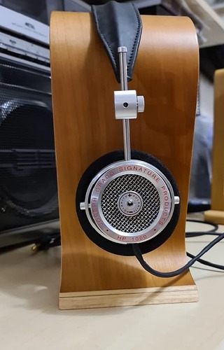

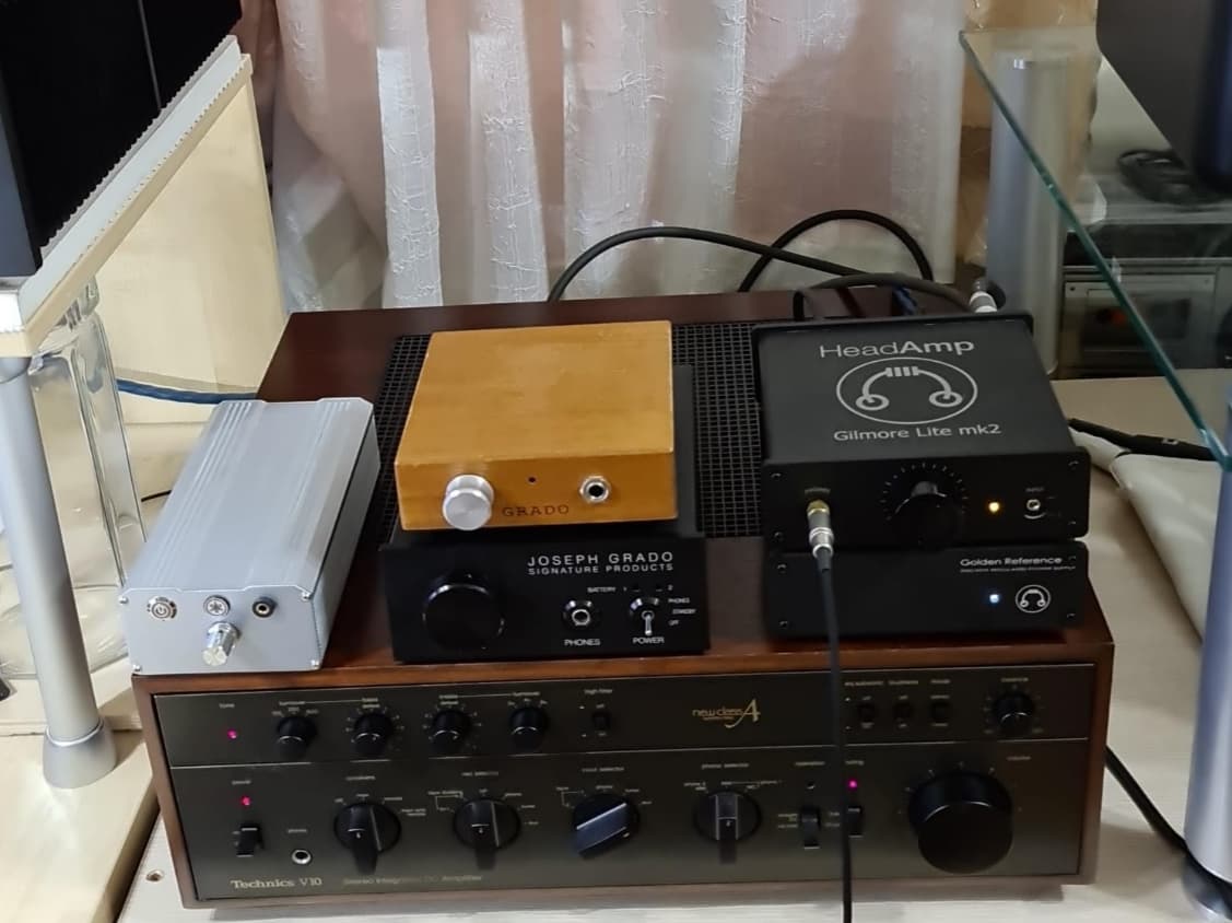

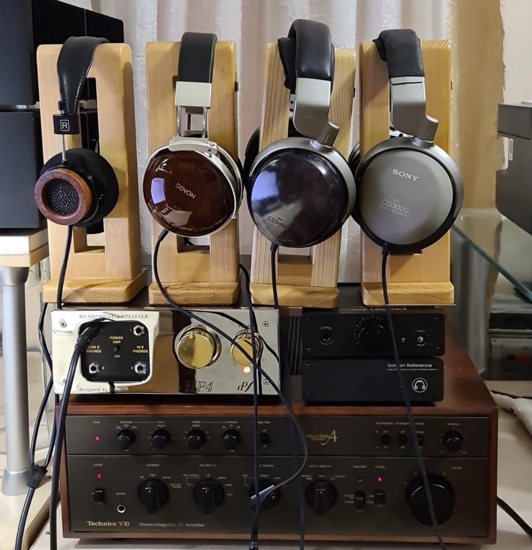

HPA-1 и HP-1 у меня пару месяцев, слушаю их чаще остальных (включая ЭС, потом объясню почему). HPA-1 при питании от крон и от сети не отличается по звуку, сравнивать очень удобно – сзади есть переключатель. Кроны в поездке удобны, но дома проще от сети. Связка очень синергичная, чего и следовало ожидать. Сравнил с еще тремя «малышами» - RA-1, клоном HPA-1 из Самары и Gilmore Lite mk2 (двухблочный от HeadAmp с апгрейдом по конденсаторам). Еще сравнил с Ear/Yoshino HP4 (с лампами Philips / Pope 60 годов). О клоне HPA-1 из Самары есть вот здесь в моем посте на ДХ Линейка Grado в Doctorhead. - Страница 2 - Наушники для дома - forum.doctorhead.ru - форум по наушникам. Уши для сравнения использовал HP-1, RS1, D7000, CD3000 и Кеннертон в корпусе от CD3000 (с заменой драйверов и чашек). Уши все мои, поэтому почерк их знаю неплохо. Хуже всего звучали RS1, лучше всего HP-1. Все силки были подключены через пред (видно на фото – Technics V10 (1979 г.) с апргейдом по конденсаторам профилактикой и заменой разной «возрастной» комплектухи). Без преда слушал только HPA-1, было явно хуже по разрешению и динамике, все остальное было тоже хуже чем с предом, но не так явно.
HP-1 и D7000 оказались близки по тоналке (хотя я думал «по памяти», что D7000 будут более басовитыми), но у HP-1 выше разрешение, лучше СЧ и ВЧ и они более увлекательные. Вообще HP-1 одни из самых увлекательно звучащих ушей из всего что я слышал. CD3000 самые светлые (на мой вкус – светлые «по делу»), по разрешению и СЧ примерно паритет с HP-1. Кеннертон самые басовитые, лучше для записей, где изначально баса мало. Gilmore Lite оказался самым басовитым усем, с «крупным» звуком, несмотря на маленький размер. Оставлю его пока у себя, понравилось его звучание, хотя сильно отличается от трех других (которые по тоналке и подаче близки). HP4 более ламповый по звуку, то тоналке близок к трем малышам, особого преимущества у него нет (разве что для любителей лампы он будет получше). Потом послушаю остальные уси без преда, так сравнение будет объективней. Из других Градо у меня много лет были PS1000 и GS1000. HP-1 это лучшие Градо из всего что я слышал. Снимать их с головы после пары часов прослушки не хочется, для меня это показатель. По звуку у них все на месте, сначала немного ярчили, т.к. долго лежали у продавца без дела. Часов 100 прогрева более-менее хватило. ЭС у меня по-прежнему в приоритете, но вот что-то подсел я на HP-1. Х9000 от Т2 выше классом (что не удивительно), но HPA-1 и HP-1 это очень удачная связка (особенно с хорошим предом). Бывает такое – классом ниже, а слушаю больше), правда с мыслью, что ЭС никуда не денутся. Если кому-то интересно, могу подробней написать. Если вам где-то попадутся HP-1 и/или HPA-1 очень рекомендую послушать.
