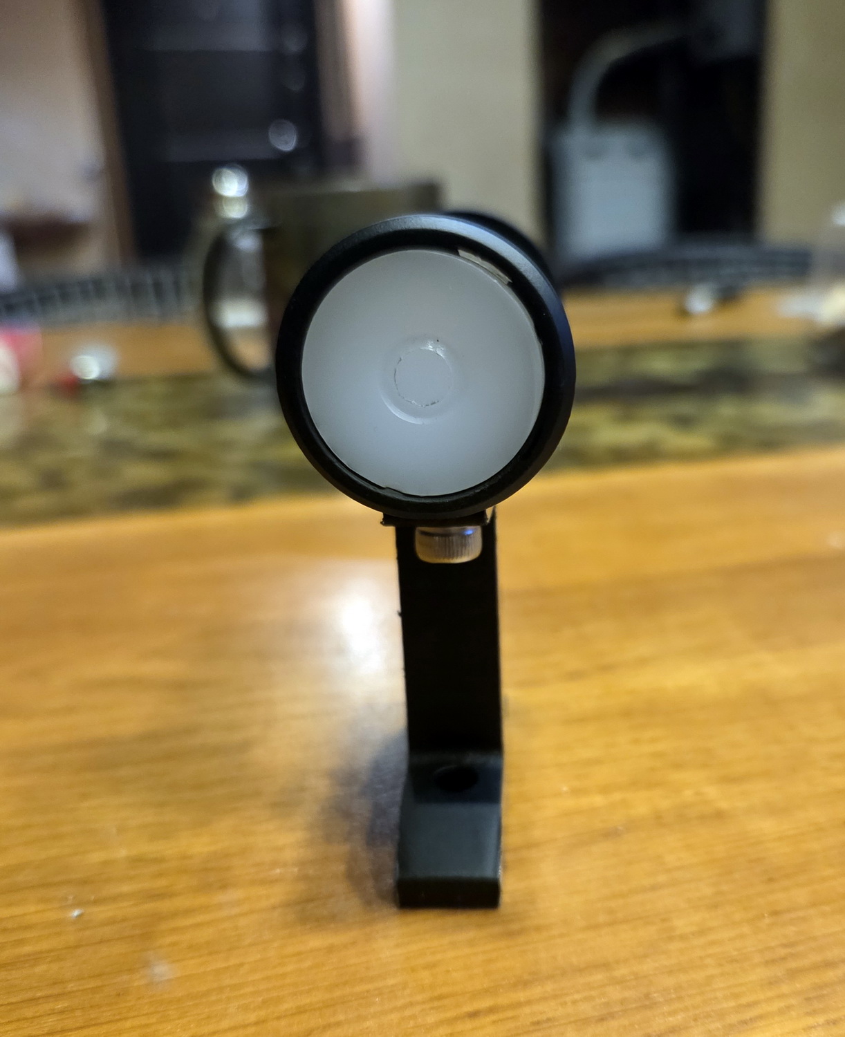

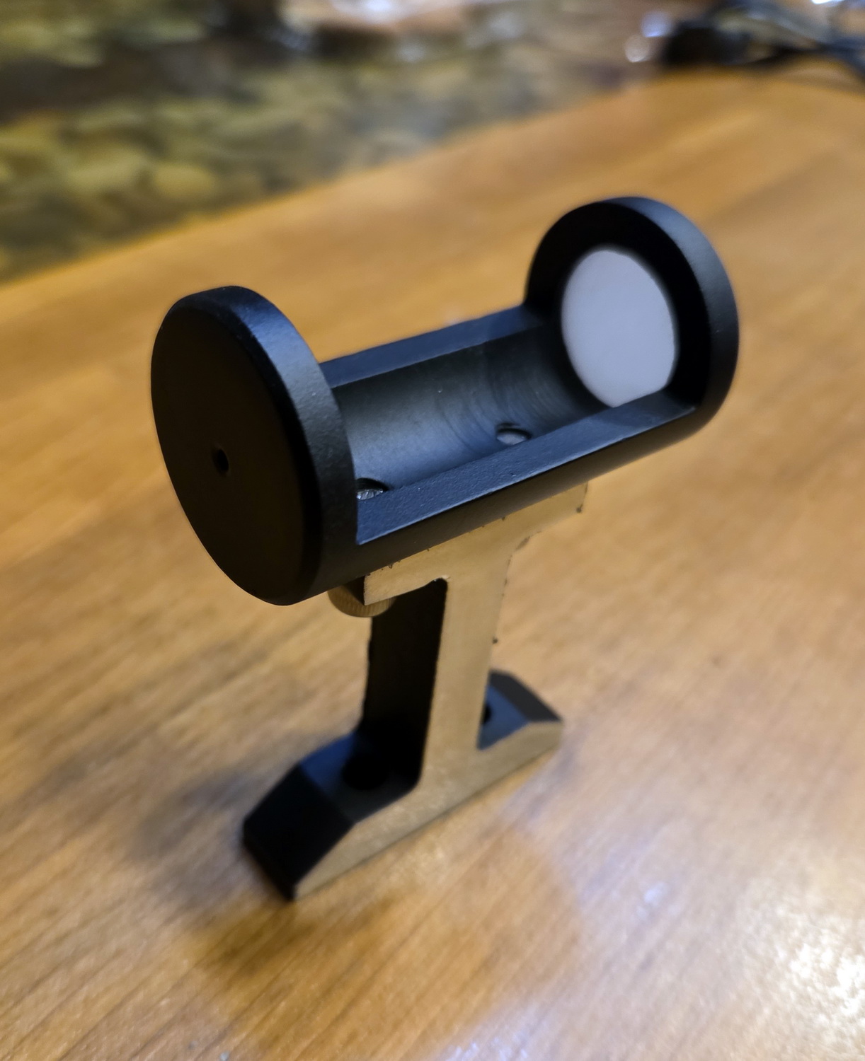

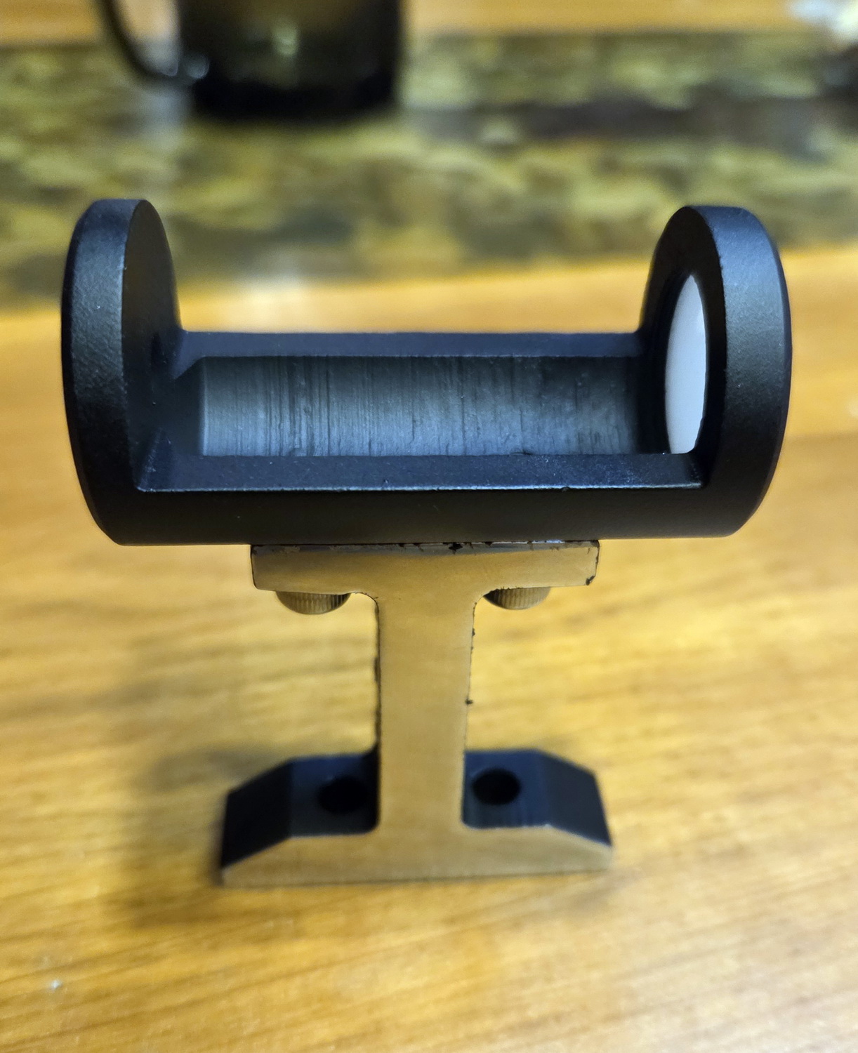

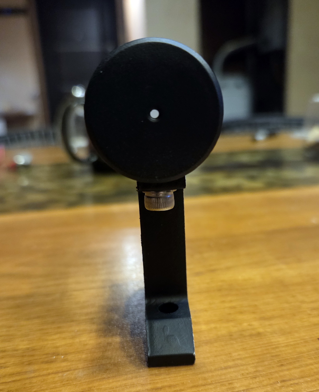

Как навести телескоп на солнце? Вроде смешно звучит, ведь вот же оно!! А, однако , это не просто. Невозможно глазами наводиться, банально засветишь глаза, а то и сожжешь, это тебе не луна. Для этих целей используют солнечный искатель. Он устанавливается на телескоп параллельно. По сути это камера- обскура. Отверстие 2мм, с противоположной стороны экран из полупрозрачного пластика. Отверстие проецирует изображение светила в виде яркого кружка на экран. Оно должно совпасть с центром экрана. Наблюдатель же смотри не на солнце, а на экран и соответственно наводит телескоп.
Решил я пофотографировать наше светило и сбацал такой искатель. Конструкция ясна из фото. Все из дюраля. Цилиндр с отверстиями под “объектив” и экран. Сверху профрезеровал юольше, чем на полдиаметра. Ну и ножка для крепления к трубе телескопа. Может возникнуть вопрос, а нахрена вырез в цилиндре. Так удобнее наблюдать за перемещением зайчика по экрану. И наблюдать его можно с обеих сторон экрана.
хитро )
я пользуюсь штатным
Дык это апертурный фильтр на сам телескоп) А я про искатель…
Я понял )

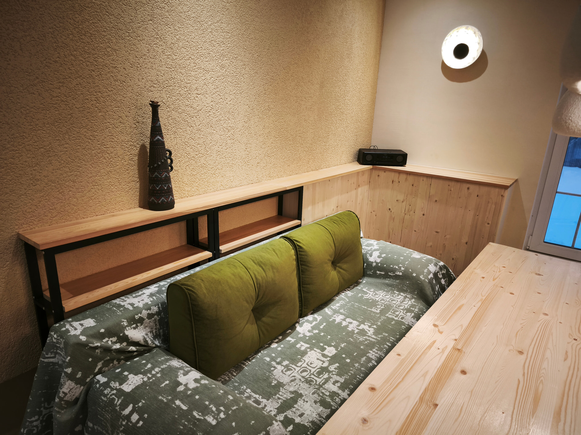

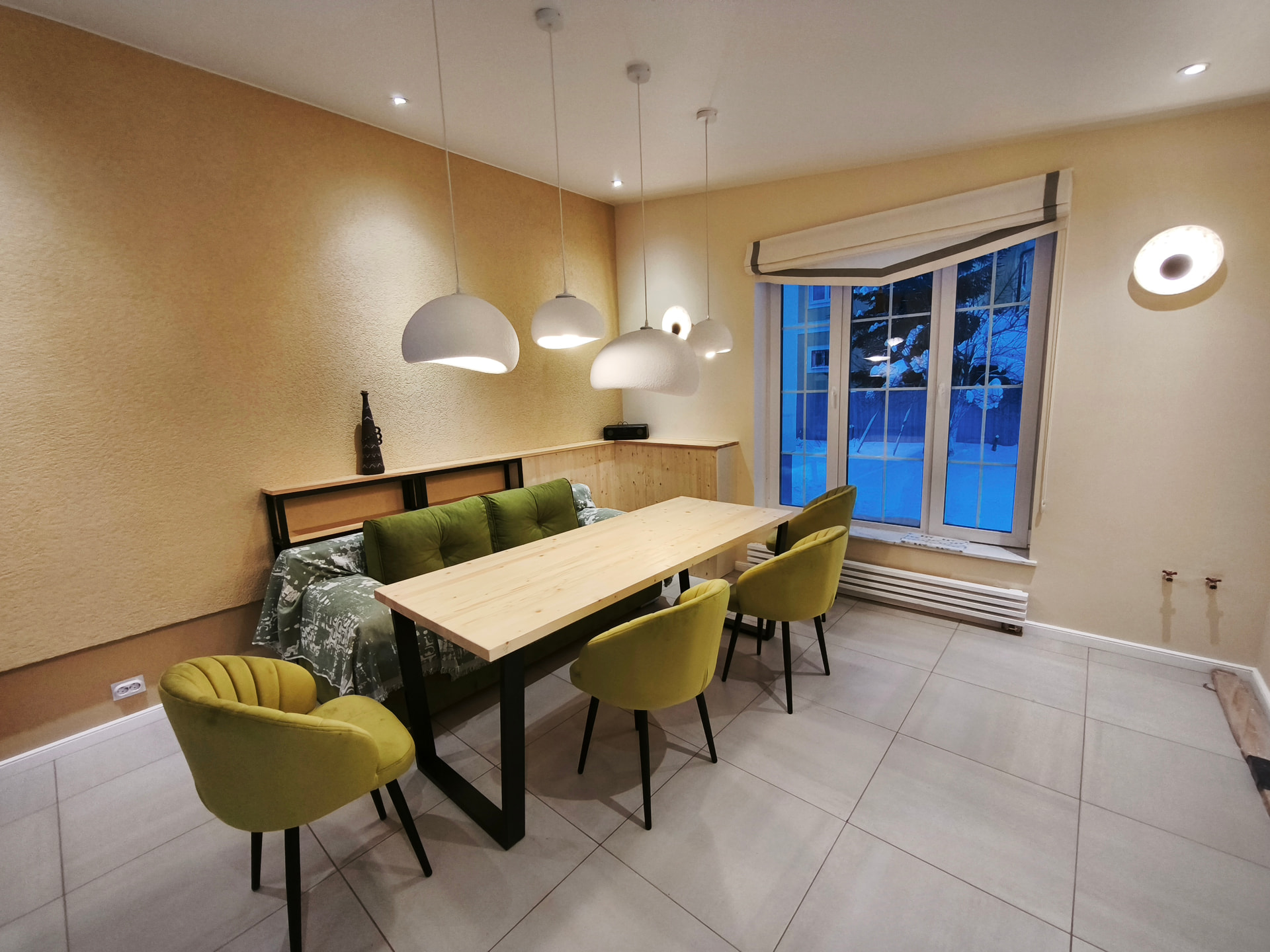

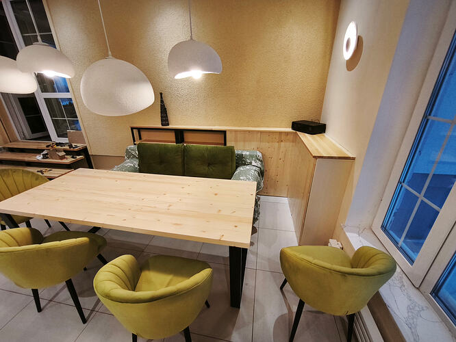

Столешницу сами сделали, стены, откосы сами покрасили. закрыли вот таким образом коллектор с разводкой теплого пола (в углу); полки сделали из щита лиственницы и ступени такие же. Получилось не идеально, но уютно.

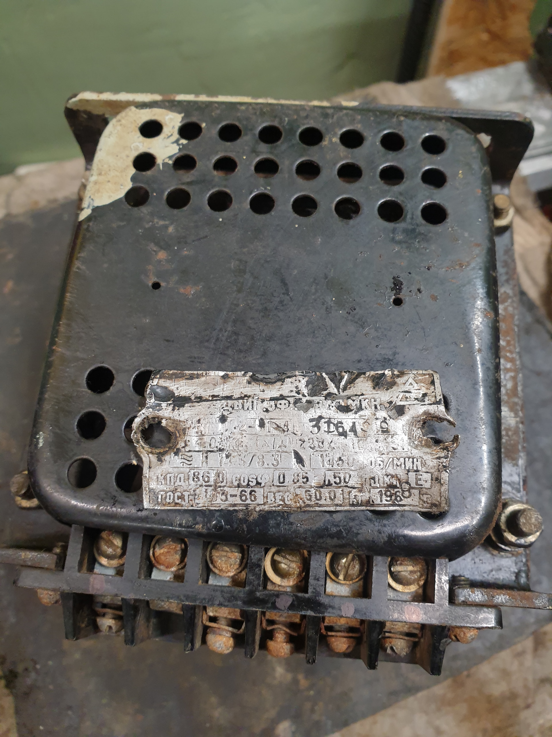

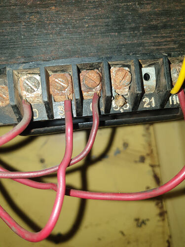

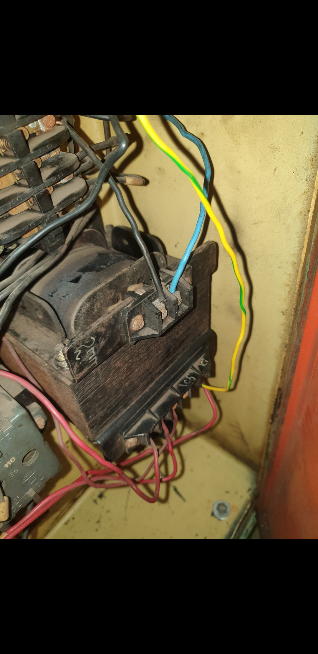

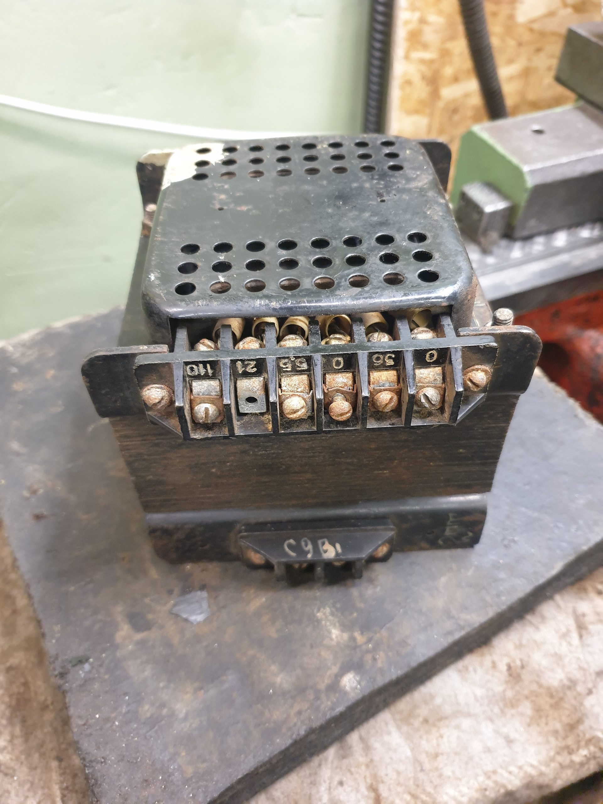

Подскажите пожалуйста кто в курсе.
Сгорел трансформатор на токарном станке
С вводного автомата 380 вольт, приходит один провод синий, снизу выход красные 36 вольт,110 вольт и ещё что-то.
Современные аналоги можно сейчас купить?
Один провод от 380 это 220. Не зная что еще на вторичке как можно что то купить? Как аналог сядет на старое посадочное место? Я бы перемотал. Но надо бы узнать почему сгорел? Может мотор клинил и токи возросли. Знать бы причину.
Станок не работал,просто из ящика дым повалил.
Для начала, попробовать найти сервисную документацию на станок, возможно, использован серийный трансформатор. А так же, посмотреть нет ли маркировок на самом трансформаторе, и попробовать по ним поискать…
Иначе, это разговор ни о чем, так как неизвестны ни вторичные напряжения, ни максимальные токи обмоток.
Пишу о чём вижу,пока дым рассеется)
Сейчас снимать буду. Посмотрел по магазинам, даже рядом ничего нет.
В магазинах такого не бывает, только по интернету искать…
Смотреть шильдик на моторе, какое напряжение кушает. А трансформатор любого размера можно и рядом поставить. Понять причину главное. Повторюсь, я бы перемотал, на авито найти мастера.
Мотор я так понимаю меняли, шильдик на фото, ничего не видно.
На трансе тоже ничего не написано. Буду с электриком договариваться
