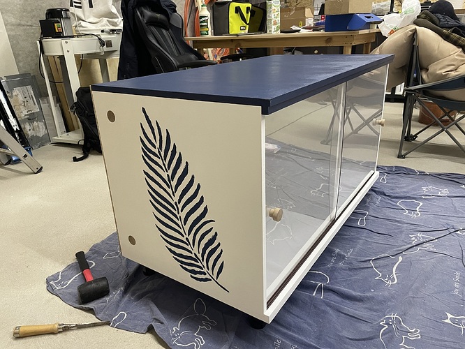

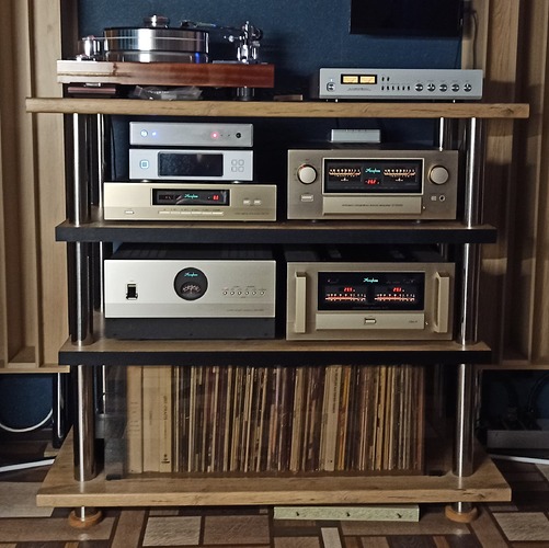

Нагружена будет только одна нижняя полка 15 кг . Остальное не больше 5 кг. Поэтому и 5 шпилек рассматриваю что длинна 800. . Худосочность внешнего вида не имеет значения она временная на 3 месяца . Главное устойчивость. И цена . При шпильке 12 - около 1000. При 20 уже 2500.
Дсп нормально. У меня кстати полки из 25 мм столешницы. А вот 16 мм стандартных, и шпильки 12, при ширине 80 будет не очень жестко и совсем не красиво
И как у вас при 16 шпильках с устойчивостью?
Я со своими 100 кг на ней стоял и не чувствовал колебаний.
У меня на 16мм шпильках стойка. Полки прикручены через шайбы 60мм, снаружи трубы скорее декоративные.
Аппаратуры тут под 200 кг.
Жесткость не идеальная конечно при такой высоте- руками раскачать можно. Но это если прям раскачивать.
Я делал на 8,но вставлял в профиль 40х40.все в леруа покупал.
https://www.vseinstrumenti.ru/product/ochki-milwaukee-enhanced-s-pokrytiem-as-af-bestsvetnye-4932478763-1939655/
Если на три месяца, то зачем морочиться со шпильками/гайками, напилить планок из того же лдсп, на 100-150мм и прикрутить к полкам, 4 по бокам и одну сзади для жесткости.
Тумба в мастерскую, начало положено!

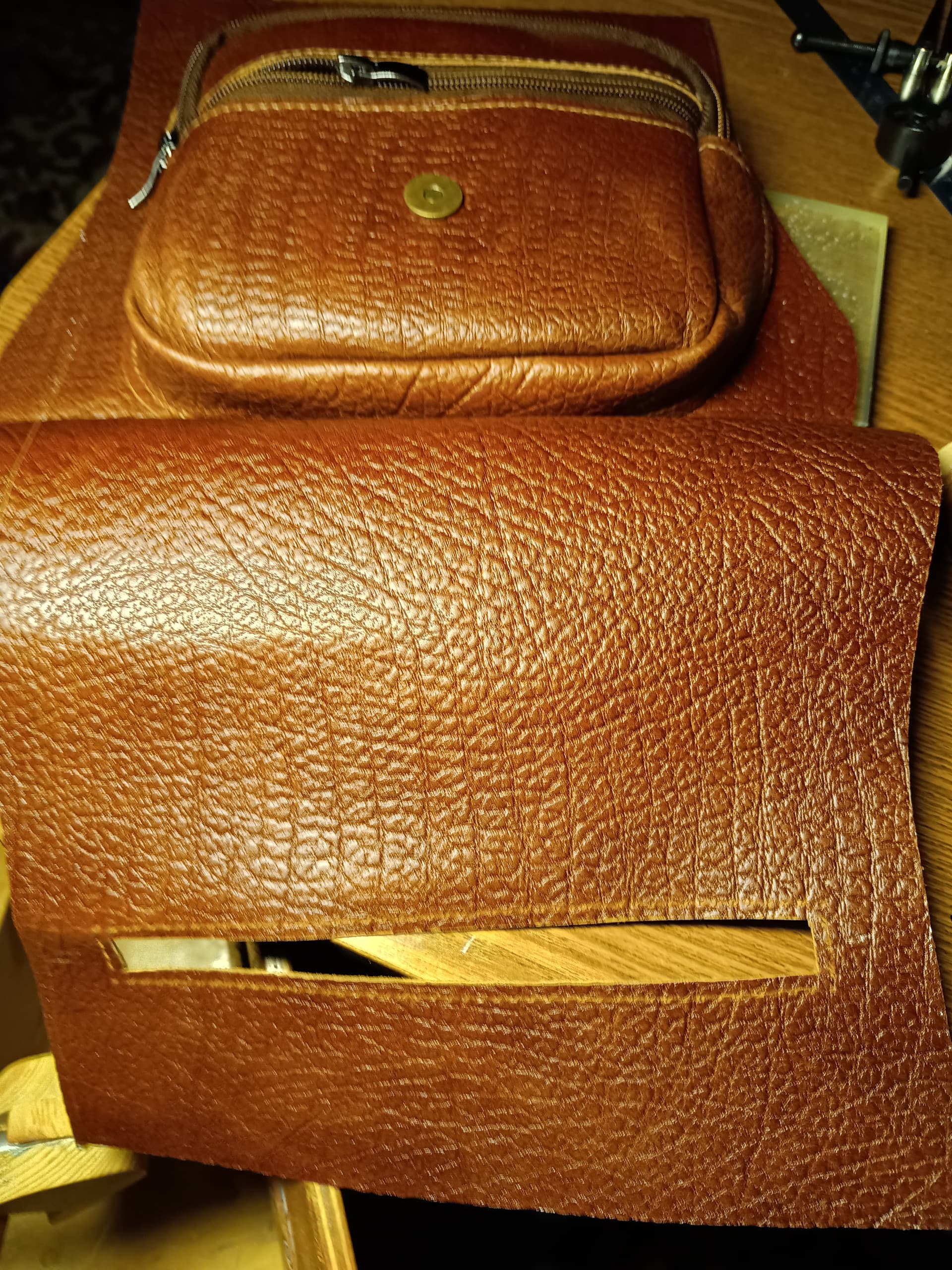

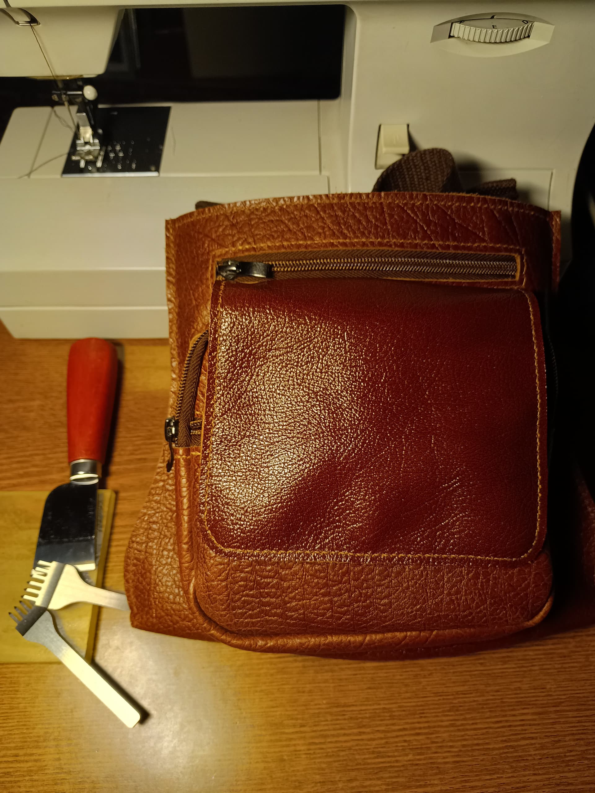

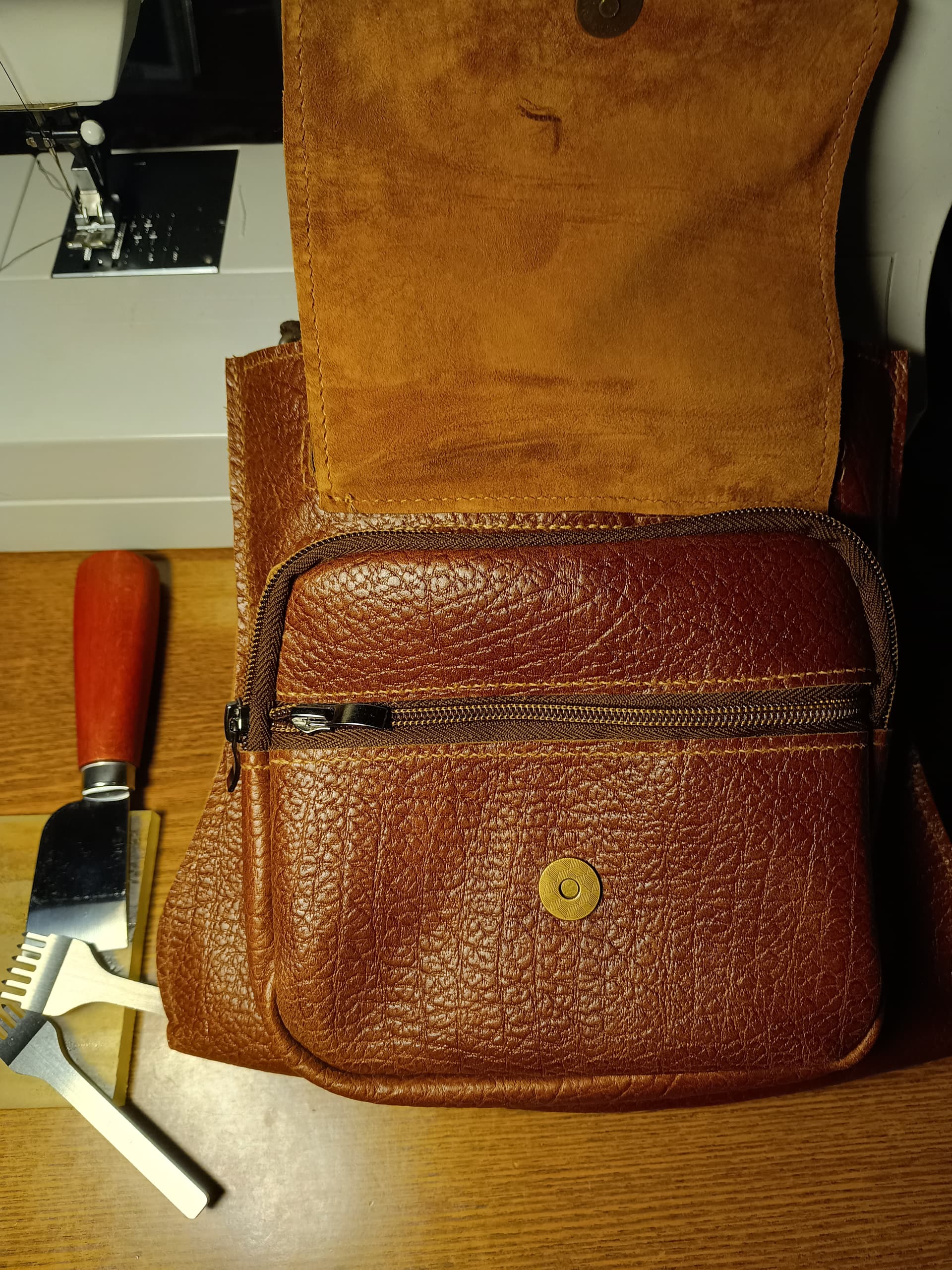

Сумка, версия два
Теперь всё помещается, планшет, телефон и даже очки.
Ну и документы, нож, скидочные карточки, ключи и прочие разные нужные вещи.
Длинные выходные способствуют завершению проектов.

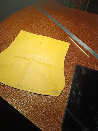

Кожа полностью ручная работа (теперь я понимаю почему ручная работа столько стоит), зато невероятное количество подкастов на самые разные темы послушал.
(клапан верхний почему-то на одну сторону тянет, хотя всё вымеряно семь раз, такое ощущение что нижний слой кожи перетянул при склейке, обомнётся со временем)

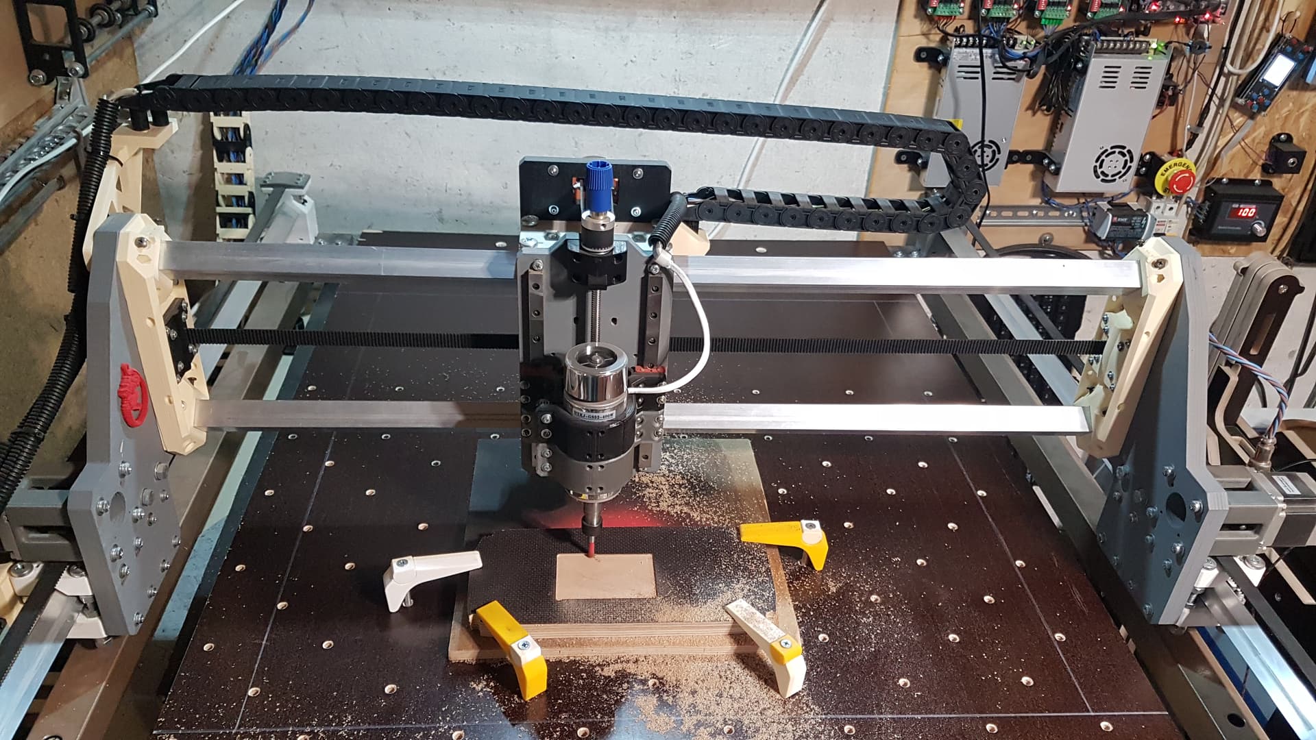

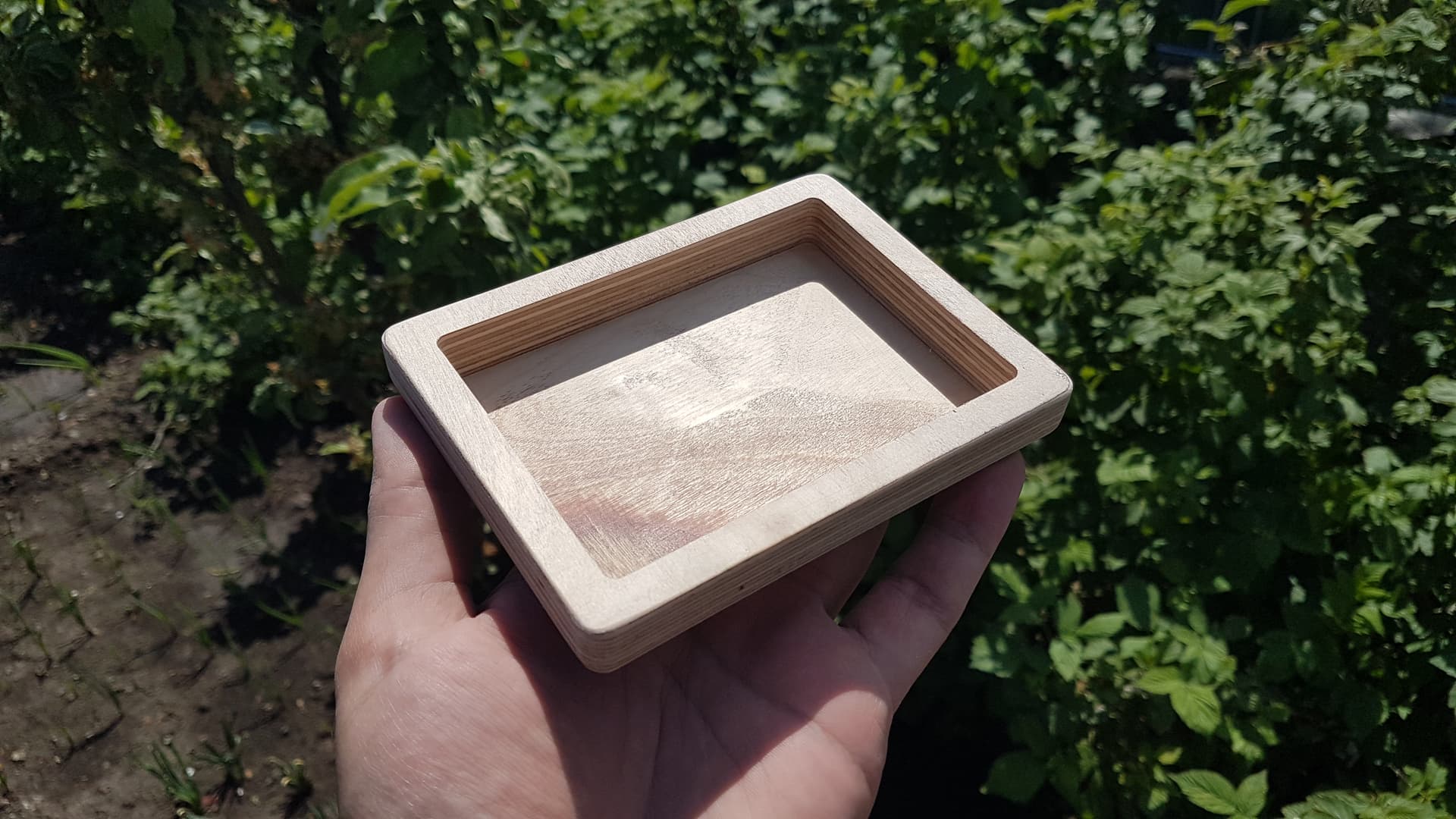

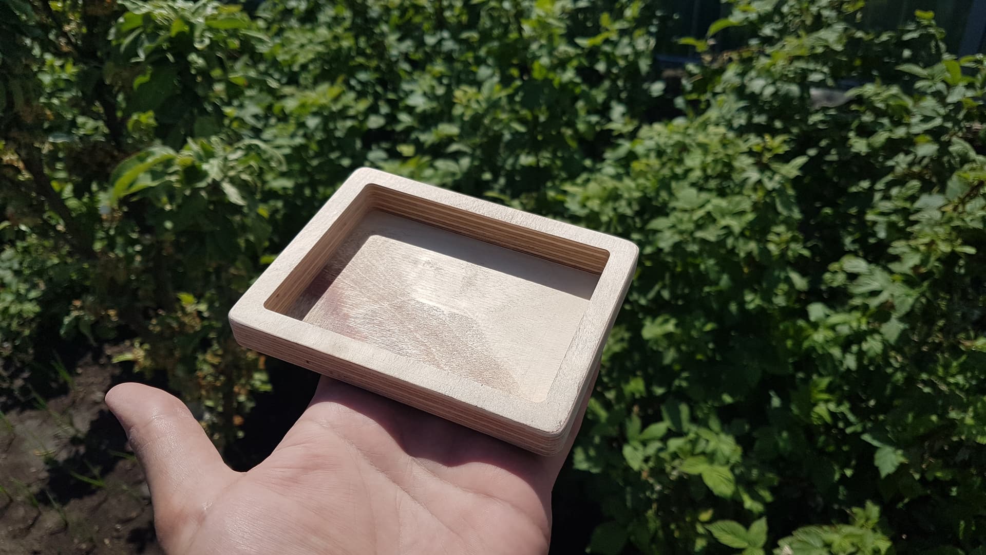

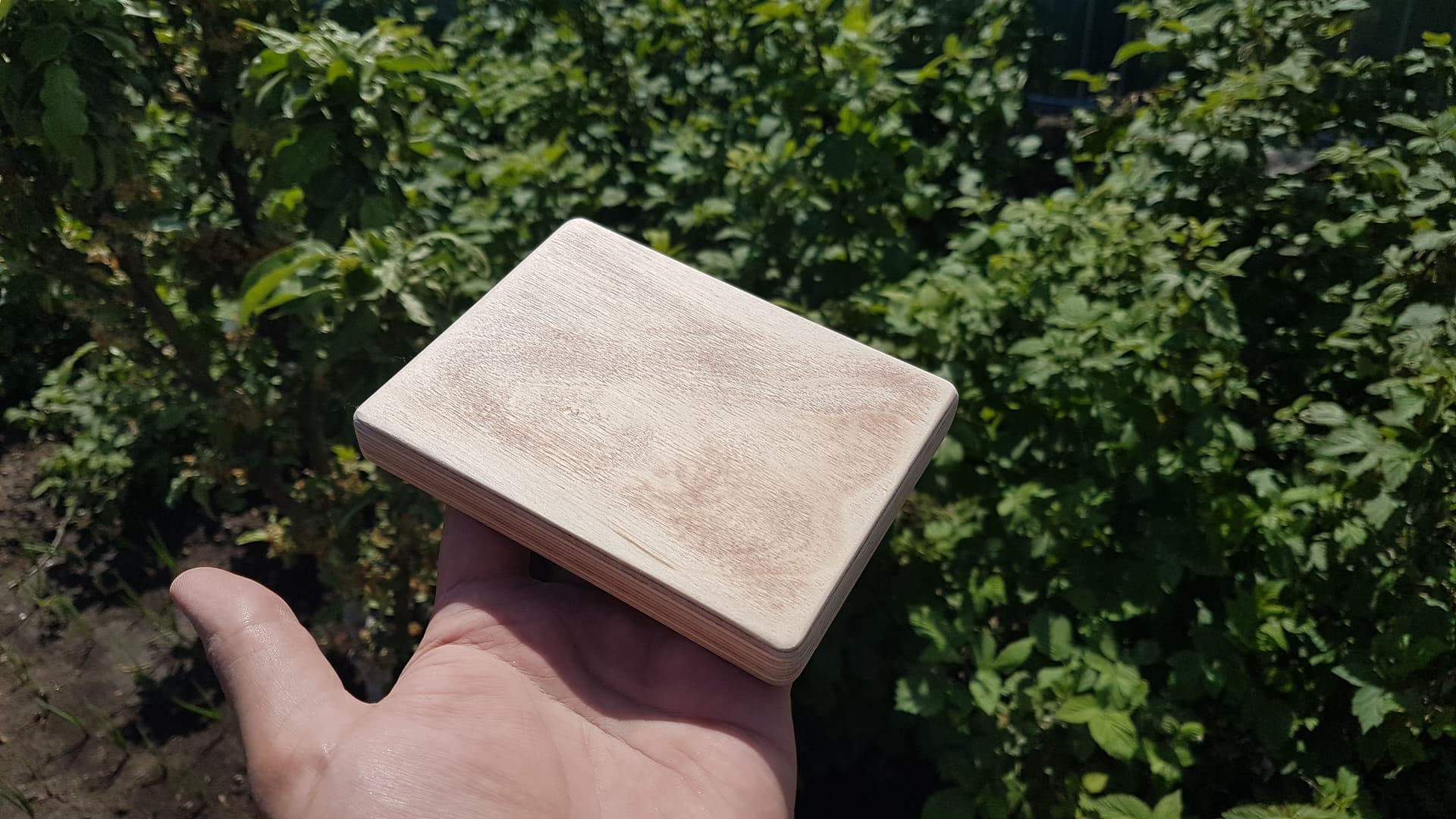

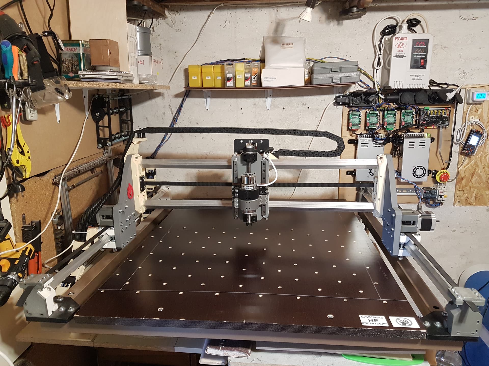

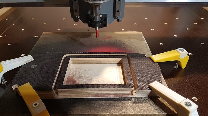

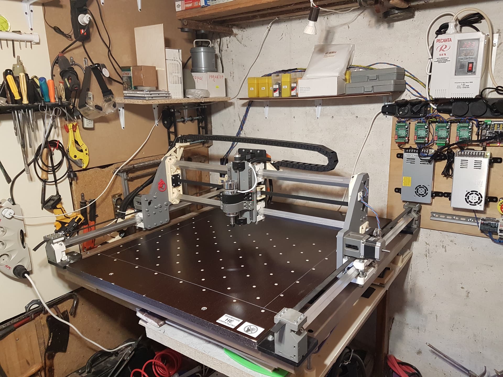

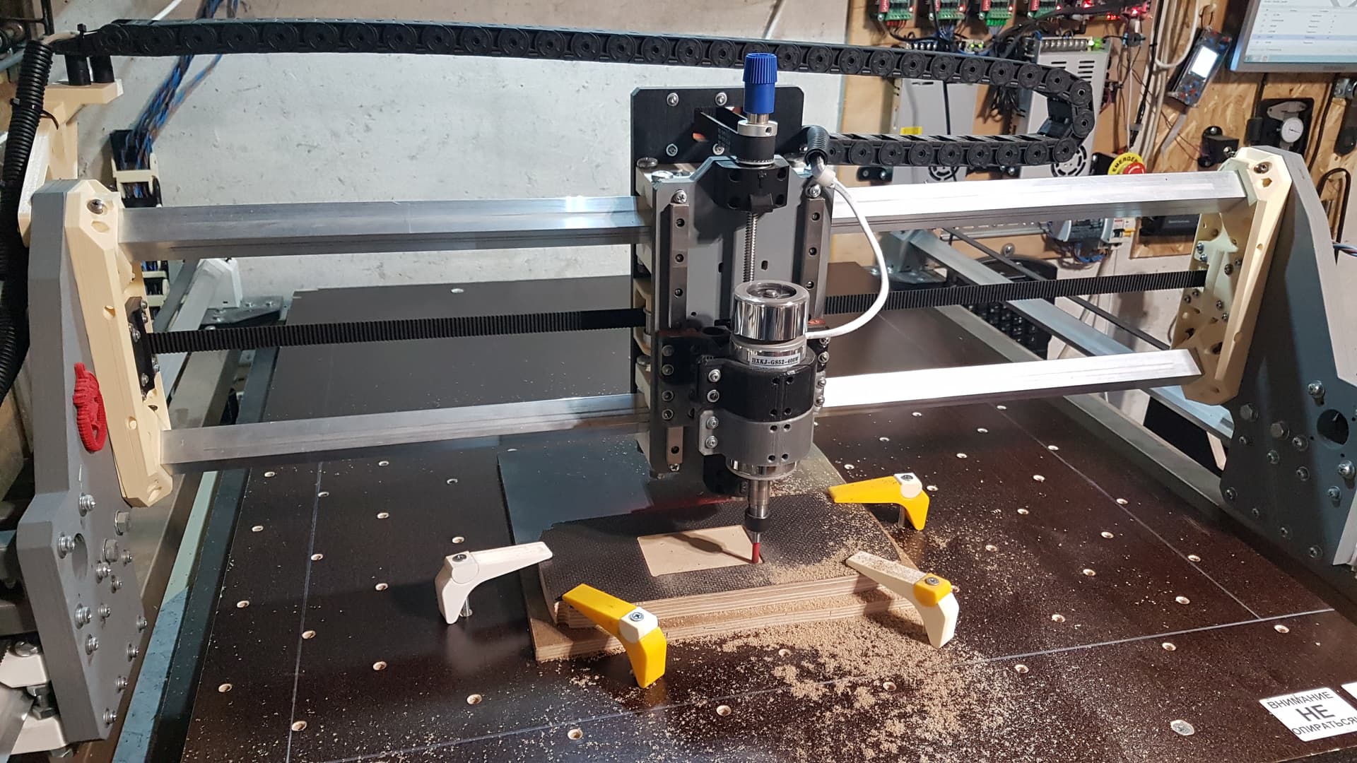

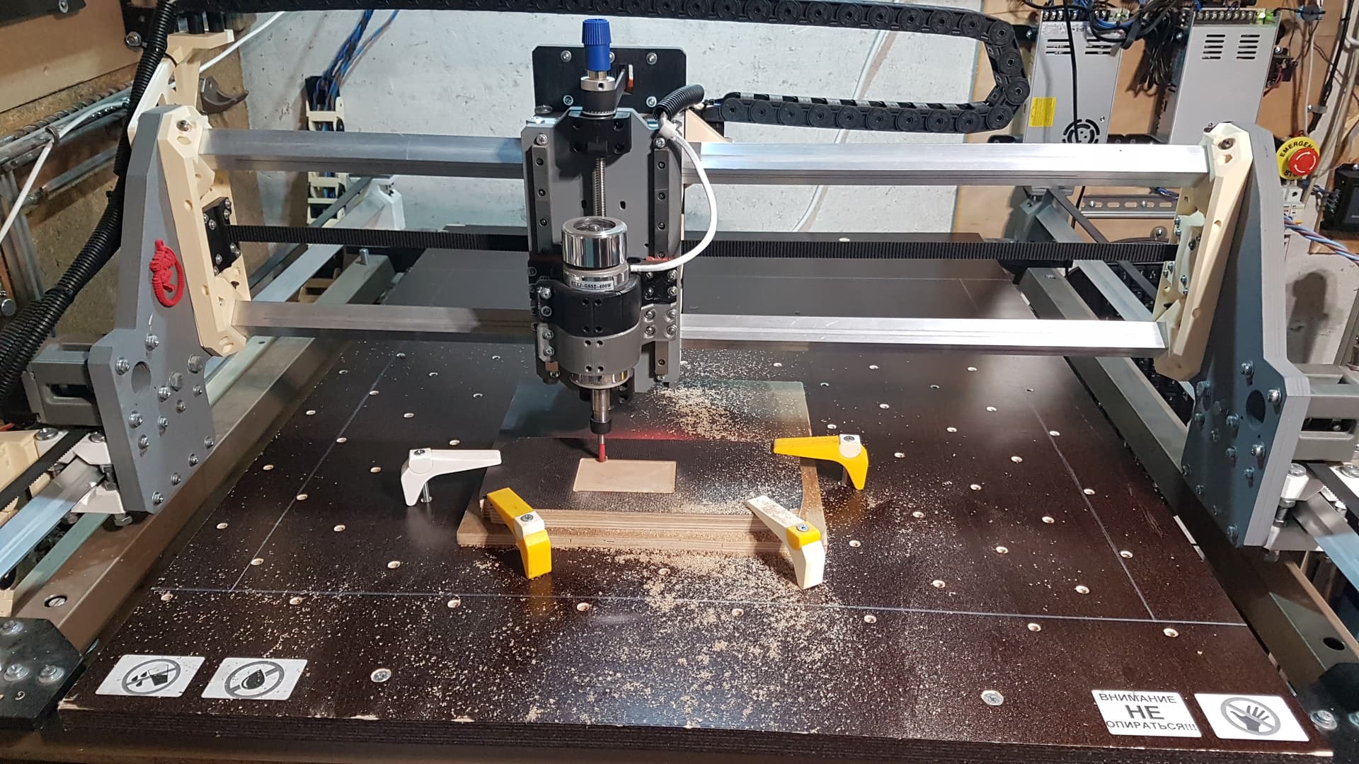

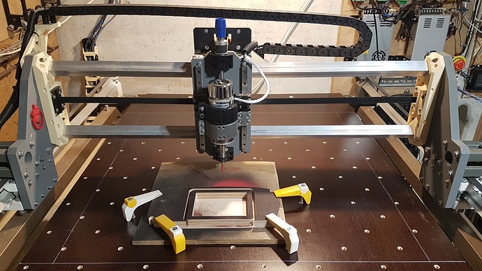

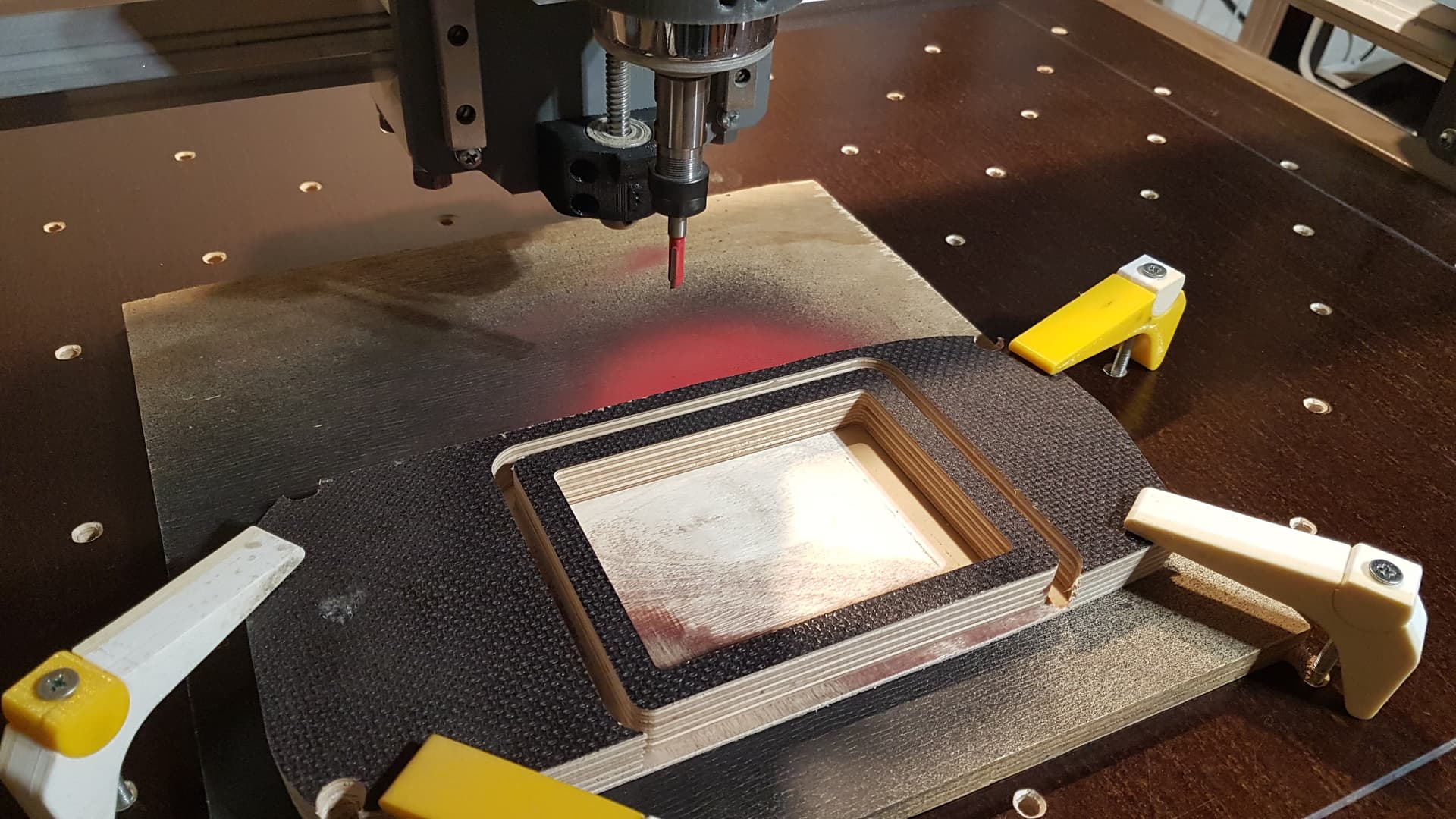

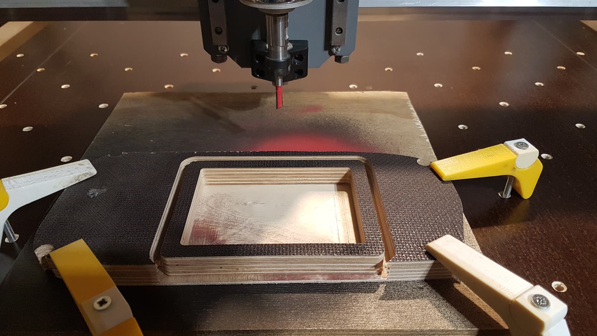

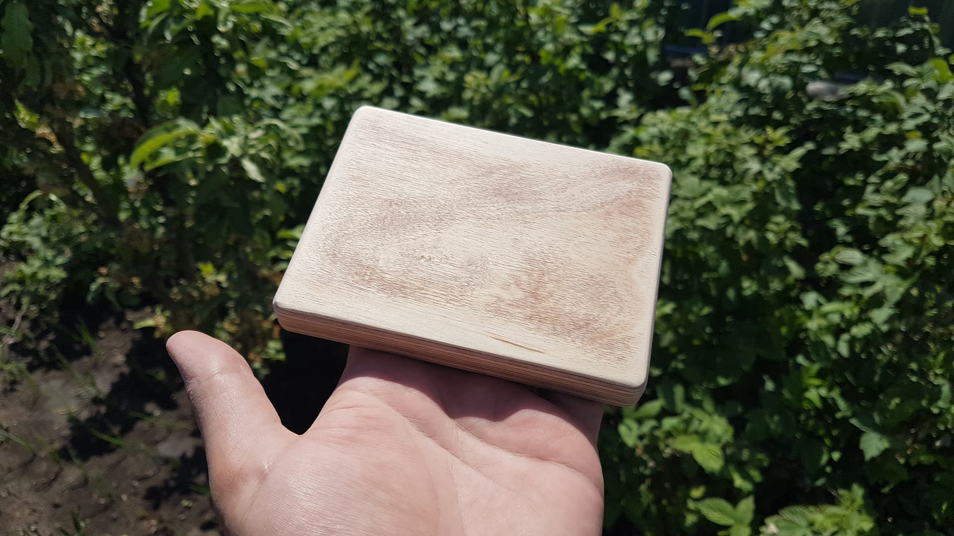

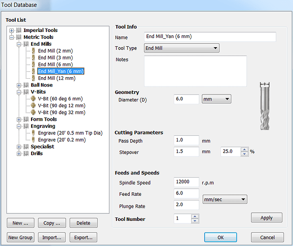

В выходные запустил ранее собранный фрезер ЧПУ под реальную производственную задачу. Делал накладку для одного аудиопроекта. Поскольку новый ЧПУ-фрезер еще не был полноценно испытан в боевых условиях, чтобы не испортить дорогой материал из ценных пород дерева, первую фрезеровку опробовал на 18 мм фанере. Получилось весьма неплохо. Я доволен. Можно запускать в работу дуб и клен.
30 лайков
Солидно. :+1:
Какой размер рабочего поля? Это у Вас шпиндель такой или это коллекторный двигатель?
Спасибо!
Размер поля приблизительно 700 х 700 мм. Это шпиндель на 400 Вт.

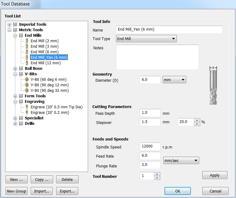

А на каких режимах работаете по фанере? Подача, заглубление, обороты?
Доброе утро! Подача 6 мм/сек, погружение в материал 2 мм/сек, снятие за проход 1 мм. Обороты шпинделя у меня порядка 10 000 об/мин.

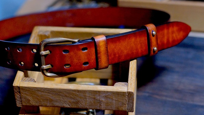

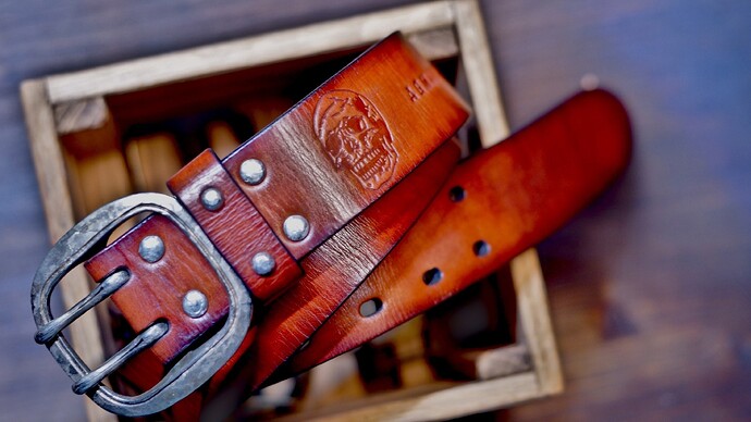

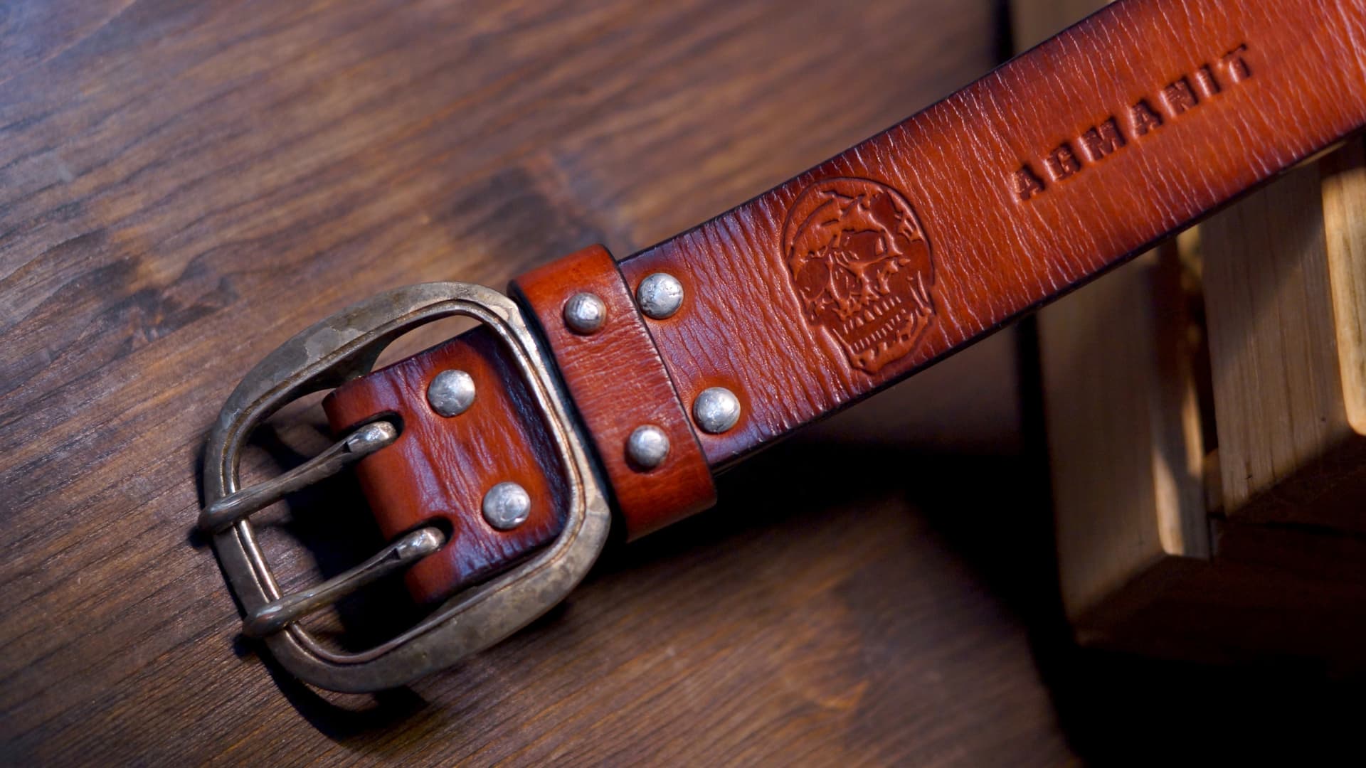

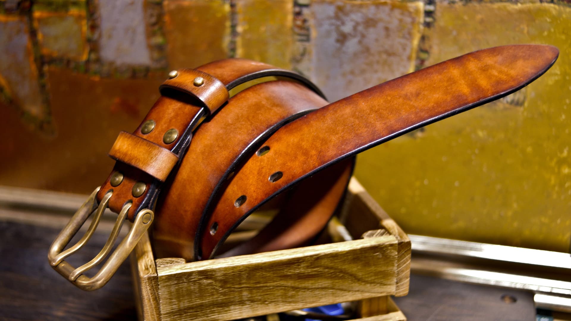

А я делаю ремни:
45 лайков
30 лайков
