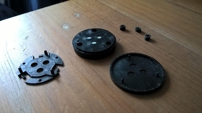

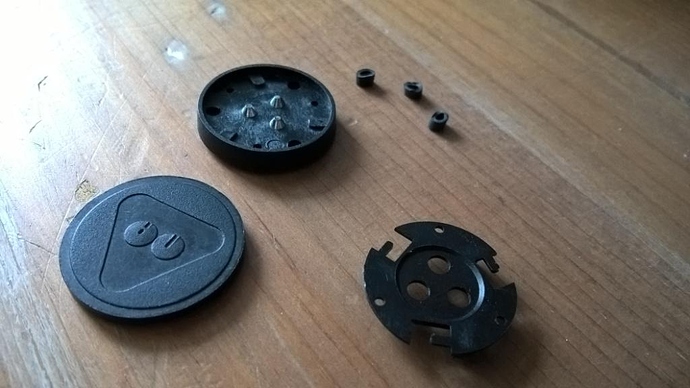

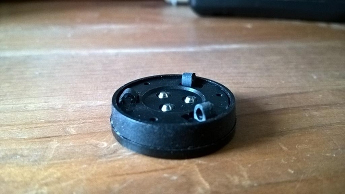

Есть такая особенность у магнитных шайб для прижима диска CD-проигрывателей Naim - снашиваются прижимные резинки. Некоторые наймиты даже покупают от тоски новые. На самом деле шайба устроена очень просто, впрессованных и вклеенных элементов не имеет. Достаточно ее разобрать и повернуть резинки “выгодной” стороной вверх. На снимках шайба для CDM9, VAM1205.

Вань, а я пинцетиком поворачиваю не разбирая)))) А тему да можно, на сундуке была полезная тема о бесплатных твиках.

Пробовал. Очень туго сидят, да и повредить резинку боязно.
