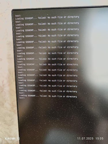

Парни, приветствую! В общем, с моим S26 ситуация такая. Разобрал, подключил клаву и монитор, запустил биос. На основе надписей думаю что умер диск с операционной, как у Сергея. Продавец должен выслать новый ssd.

А если и вновь пришедший ssd будет нестабильным? Марка та же по идее.
сделать образ с рабочего диска, залить на другой 1тб диск - радоваться:)
Проблема ведь может быть и не в SSD. Даже самые “слабые” обычно просто так не дохнут. Я бы проверил SSD отдельно, а то вдруг окажется, что траблы с питанием диска на материнке, например.
Там вроде как привязка ОС к диску для защиты от копирования…
я не нашел источников этой информации
они - да, не распространяют дистрибутив ОС, ты не можешь сам поставить
