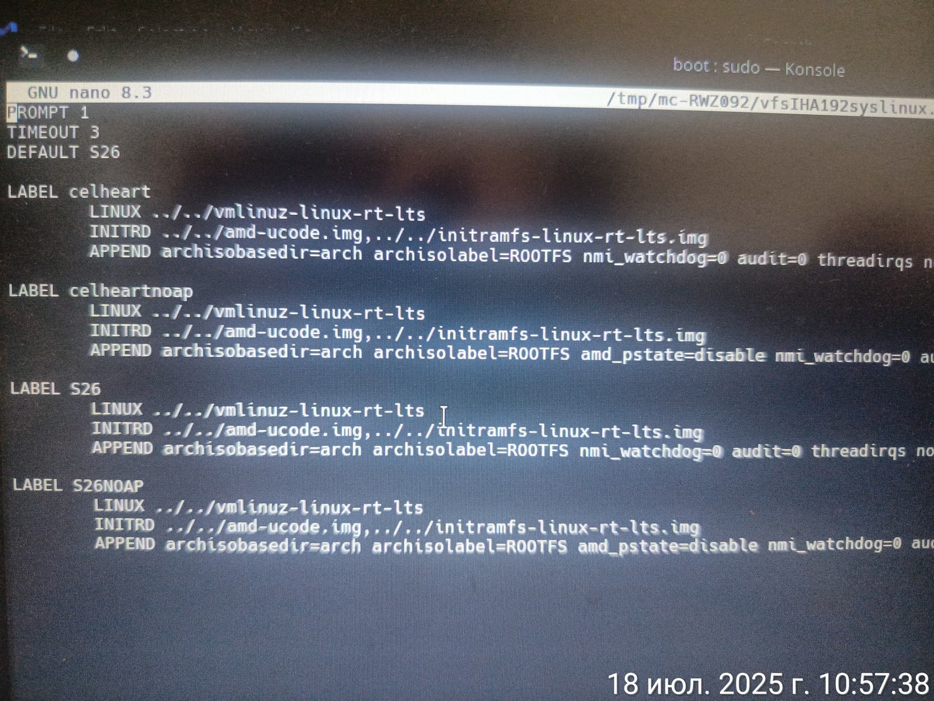

Теперь вот так:
LABEL S26
        LINUX ../../vmlinuz-linux-rt-lts
        INITRD ../../amd-ucode.img,../../initramfs-linux-rt-lts.img
        APPEND archisobasedir=arch archisolabel=ROOTFS nmi_watchdog=0 audit=0 threadirqs nomodeset isolcpus=10,11 nohz_full=10,11 rcu_nocbs=10,11 amd64_edac.ecc_enable_override=1
LABEL S26NOAP
        APPEND archisobasedir=arch archisolabel=ROOTFS amd_pstate=disable nmi_watchdog=0 audit=0 threadirqs nomodeset isolcpus=10,11 nohz_full=10,11 rcu_nocbs=10,11 amd64_edac.ecc_enable_override=1
разница вот в этом конфиге
amd_pstate=disable - не критический
резерв ядер - оставлен в обоих случаях
выглядит как не оч большая разница в режимах, и возможно не надо это трогать))

celheart / celheartnoap - это то что у них осталось от CelAudio
там ядра 14-15 критичные которых нет у S26, что не валидно
s26 / s26noap - критичный не критичный режимы для s26

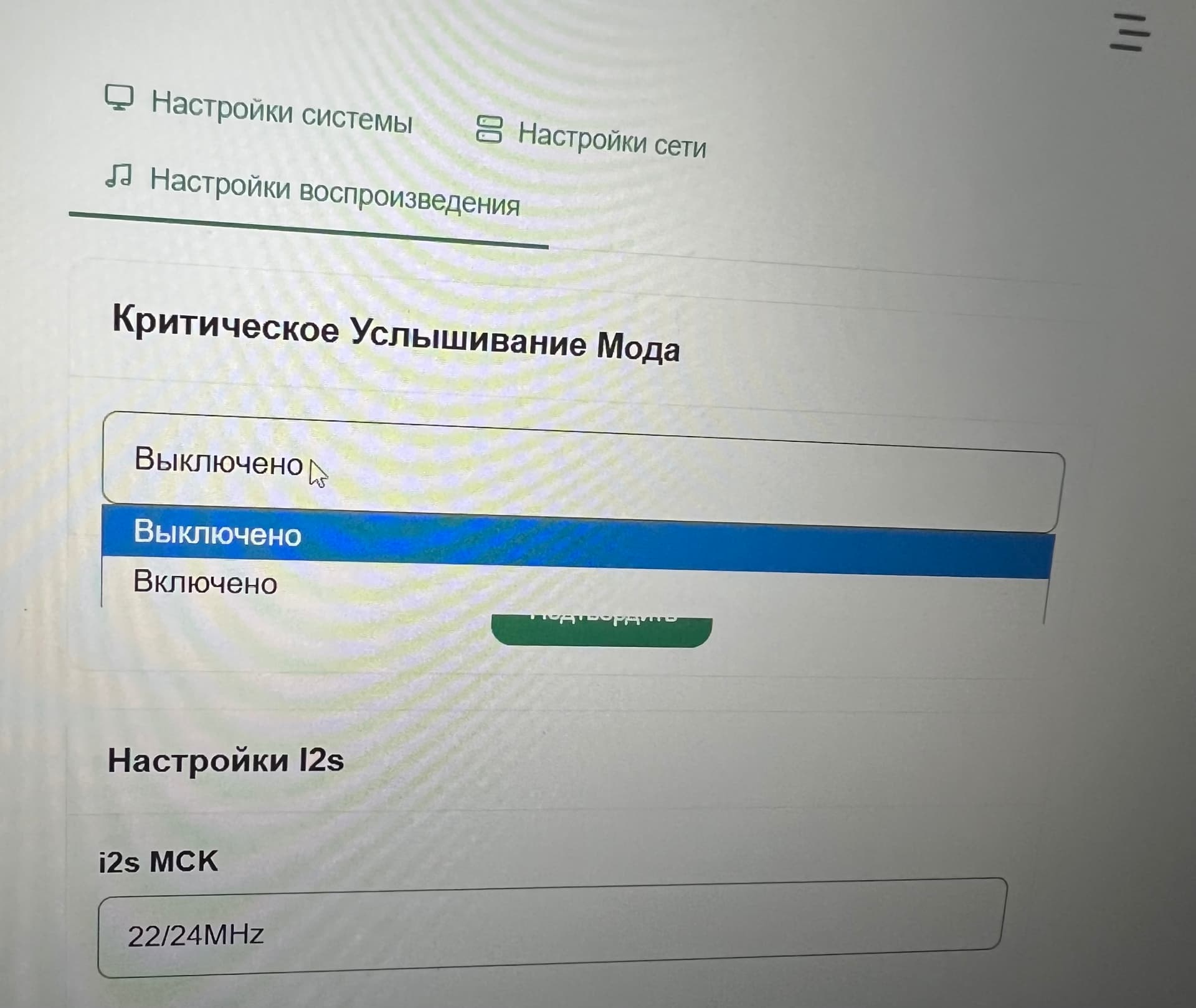

Ребята я все проверил, заменил только единственный файл syslinux.сfg в папке efi/boot на жёстком диске, этот конфигурационный файл отличается от того который был ранее.
Включил отключил несколько раз эту функцию, все грузится все работает нормально.
Спасибо @Luxon :+1:t6::ok_hand:t6:
