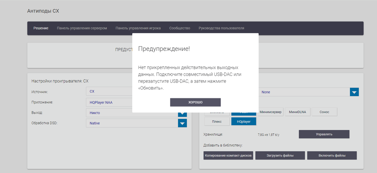

Оказывается на приобретённом мной Antipodes CX, вообще нет Hqp, возможно Вы устанавливали программы, не подскажите как это сделать?
Подробной инструкции в мат части нет.
Он там установлен по умолчанию,
Может не нашли ?
Точнее как решили, что его там нет?

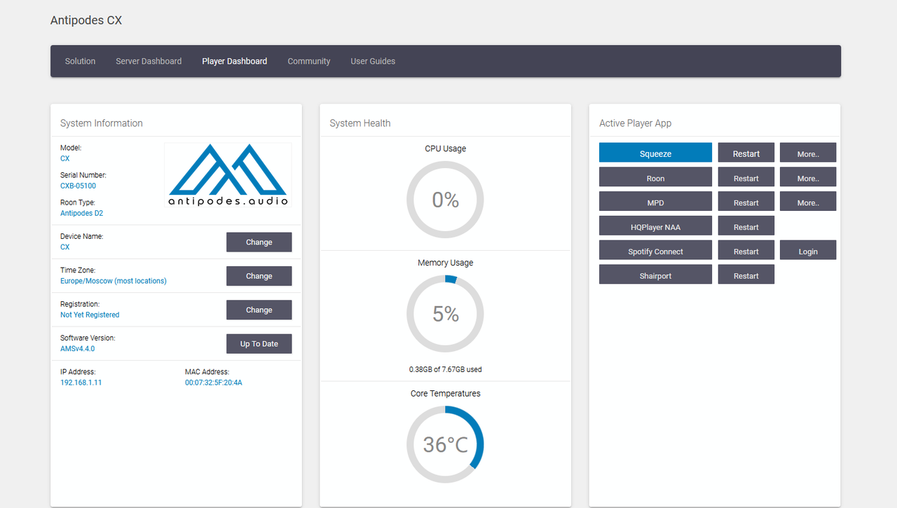

Версия прошивки 4.4 ?

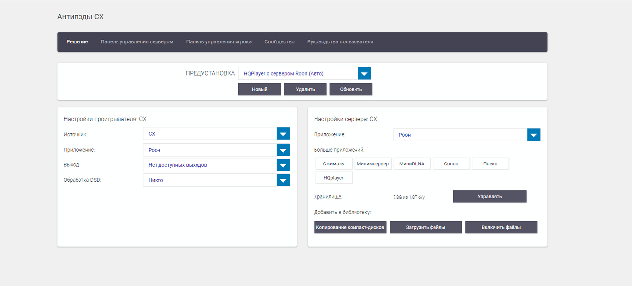

Выберите в сервис меню solution и там будет выбор сервера/ проигрывателя.
Пришлите принтскрин
У меня стример Linq Aqua, с единственным входом Lan. На борту Linq есть протоколы: Hqp NAA, Roon Ready и UPnP DLNA. Задумка проигрывать на Antipodes CX через Hqp плеер как локальные так и потоковый стриминг через roon. Cколько не пытался реализовать идею, пока ничего не выходит, почитав мат часть Antipodes ЕX, встретил текст: по умолчанию hqp плеер не загружен.
Да прошивка 4.4
Если я все правильно понимаю по всем трем протоколам стример должен принять сигнал с Antipodа, но ни по одному из них ничего не удается.
Если на борту есть Hqp плеер, по логике, проигрывание локального файла, стримером можно сигнал получить, как это происходит с ПК, но…
ответил в личку.
Простите, никак не нахожу ))

Если, Вдруг, ещё актуально вам или кому-то ещё, напоминаю, что я занимался и занимаюсь поддержкой и сервисом Antipodes Audio, включая гарантийный. Ни разу не пришлось отправлять аппараты в их большой сервисный центр. Местный сервис важен, да и просто поддержка, если нужно, особенно новичкам, обычно можно всё сделать удаленно.
Сбой мог произойти, например, при обновлении софта, если в этот момент отваливалась сеть. Можно попробовать восстановить удалённо, если нет, то привозите или высылайте аппарат, всё сделаю.

Спасибо большое! Все полечили удаленно из Новой Зеландии)) правда вставать пришлось в пять утра))
