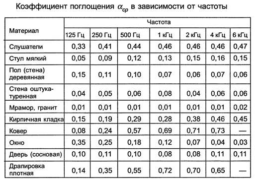

Время реверберации T = 0.161x16x2.7/(0.08x(16x2 + 16x2.7))= 1.15 с
Высота потолка взята 2.7 м, комната квадратная 4х4 м, α = 0.08 для стены оштукатуренной, для деревянного пола будет даже меньше 0.07, для бетонного потолка еще меньше (все для частоты 1 кГц).

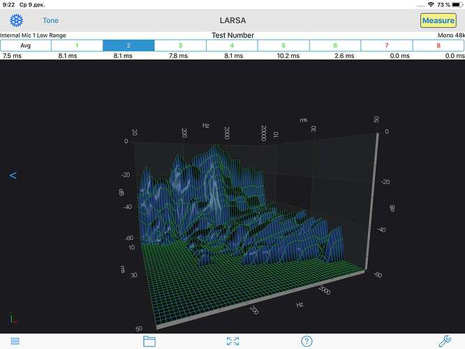

Судя по графику ETC у вас, Максим, установлена на i-дивайсе программа AudioTools. А могли бы показать Waterfall в вашей КДП, если не трудно конечно . Waterfall действительно весьма информативен .

Сергей, по вашему получается, что звукорежиссёр предполагает, что его работу будут слушать исключительно в подготовленном на уровне студии помещении? Но ведь это в 99% случаев не так. Опять же у вас переглушено сильнее, чем на графике Смирнова.

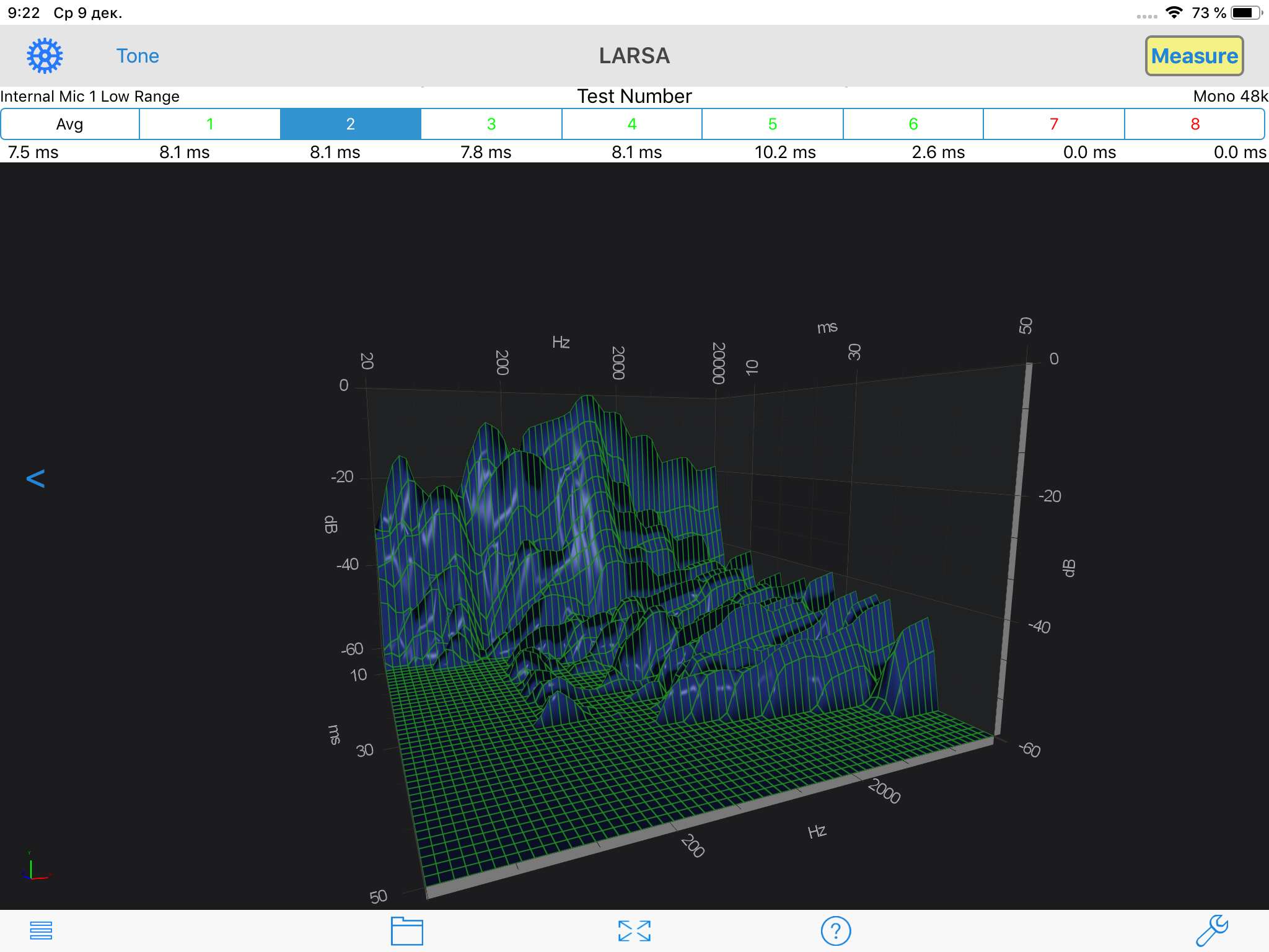

Замеры мной делались давно, из разных точек для левой и правой АС, что есть что сейчас не вспомню, но вот водопад из того же замера из которого показывал ЕТС:
Обстановка в комнате изменилась с того времени, добавились ковер, гобелен и шторы.
