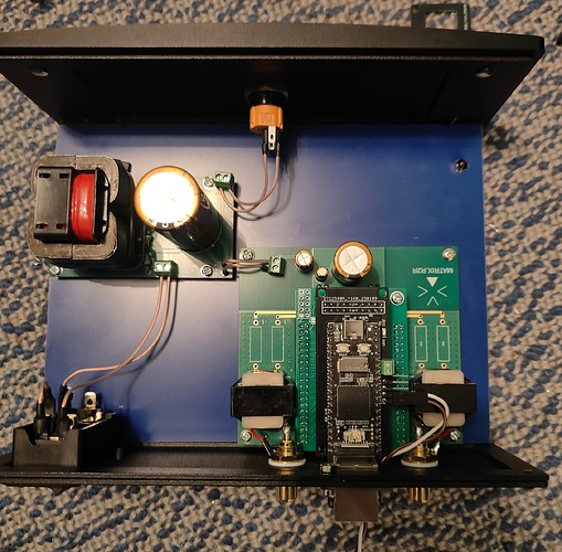

Я тоже с Пегаса на Matrix R2R ушёл, пора создавать в баре ветку по Матриксам). О Пегасе остались наилучшие воспоминания, особенно в паре с конвертером Xing AF-200, если бы не нужны были деньги так и жил бы с ним до сих пор. Просто когда снова встал вопрос о покупке цапа после продажи Пегаса бюджет у меня уже был ограничен, стал выбирать достойную альтернативу среди R2R цапов на вторичке и набрёл на возможность купить новый Матрикс R2R за 47т.р. в последний день когда можно было заказать по такой цене у производителя (с тех пор цена стала 55т.р). Пегасик все равно отличный ЦАП и свою цену с лихвой отыгрывает, минусов по звуку у него с моей точки зрения нет.
Ну и как вам Матрикс в сравнении с Пегасом, каковы плюсы/минусы?
Ну по памяти как минимум паритет если сравнивать стоковый Пегас со стоковым(пока ещё) Матриксом, но если сравнить с проапгрейженным Пегасом(у Пегаса мною была произведена замена инлета на родиевый Viborg, замена обоих предохранителей в Пегасе на Gustard, и самое главное подключение его через конвертер Xing AF-200 на клоках AS338, соединение по i2s кабелем AVPlay HD-300(чистый оригинал HDMI 8к, а не кастомная дешёвая i2s версия), то Матрикс немного уступает пожалуй в панче и фактурности баса, микродинамической нюансировке, тембральной достоверности. Но если произвести замену инлета, предохранителя в Матриксе, заклочить его, то он ожидаемо должен взлететь конечно же и тогда будем уже, как говорится, посмотреть)
