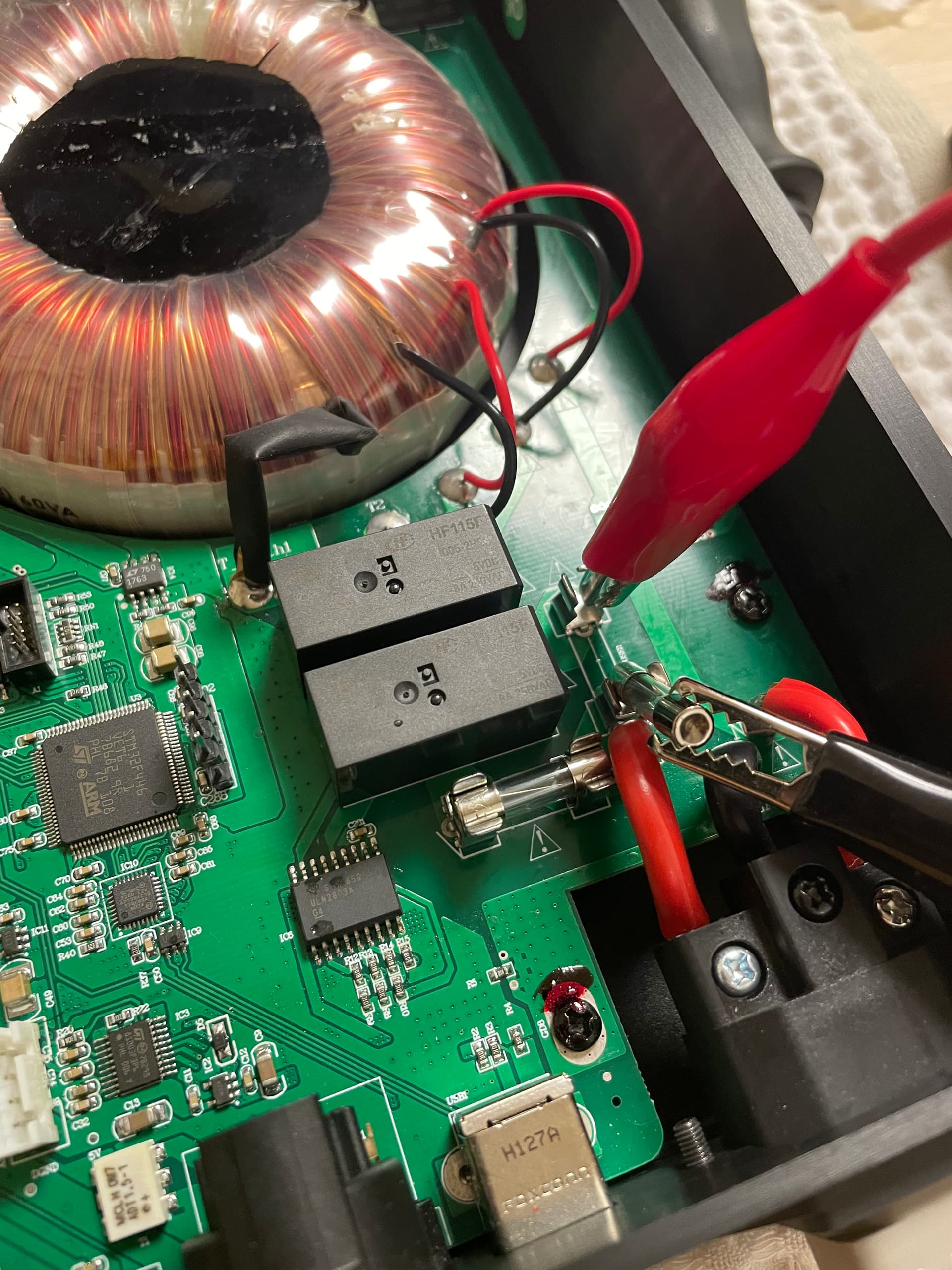

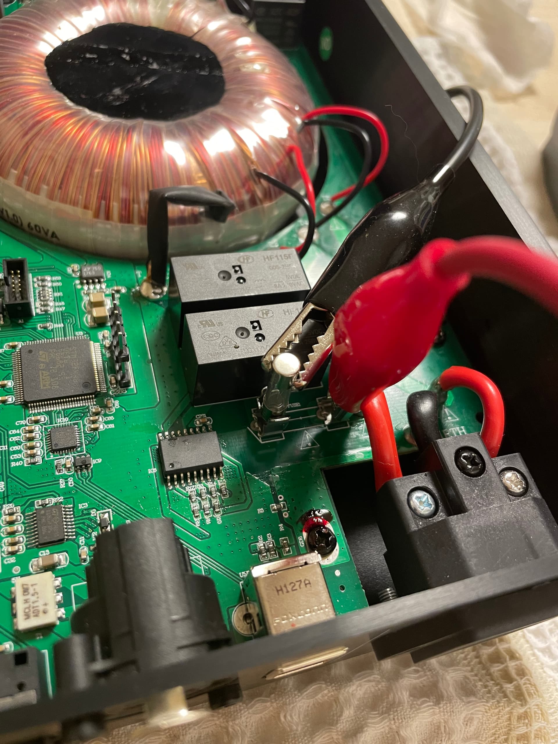

Водолей - теперь можно спокойно экономить на одном предохранителе.
Да, при 230В ток при работе идет только через нижний предохранитель. При втыкании сетевого кабеля в инлет, до щелчка реле, ток идет через два предохранителя. После щелчка ток идет только через нижний.
При 115В ток идет через два.
Дядя Аошида был прав, не лев.
Поэтому обошелся установкой одного предохранителя из платины @Aleksej_Morozov, правда на 1А. Очень душевно поет после 50 часов, грею дальше.
