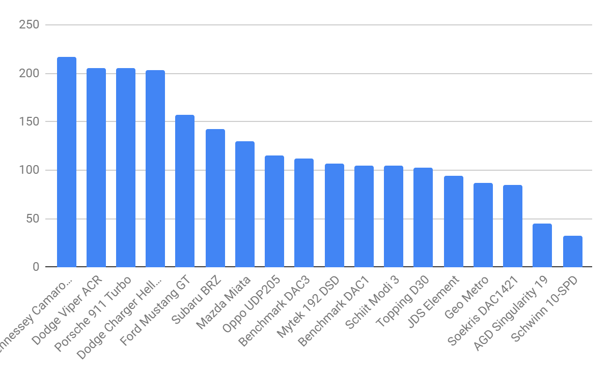

SINAD (дБ) / МАКСИМАЛЬНАЯ СКОРОСТЬ (миль/ч)
Что показывает этот график? Почти ничего. Недостаточно информации, чтобы сделать какие-либо рекомендации, кроме крайних случаев.
