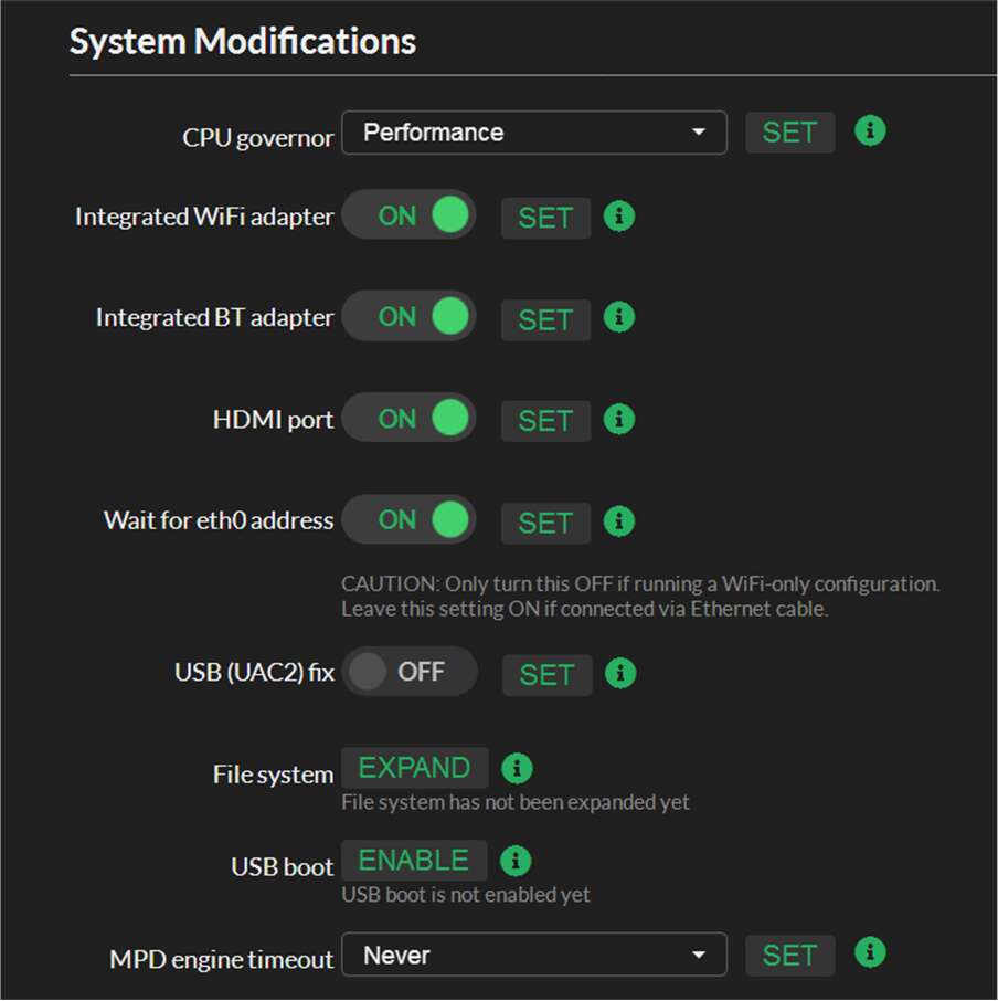

Эта галка скорее для юсб цапов. Можно нажать на i в кружочке и почитать.

Спасибо, давно прочитано. Этот муд умом не понять поэтому все галки пробовал.

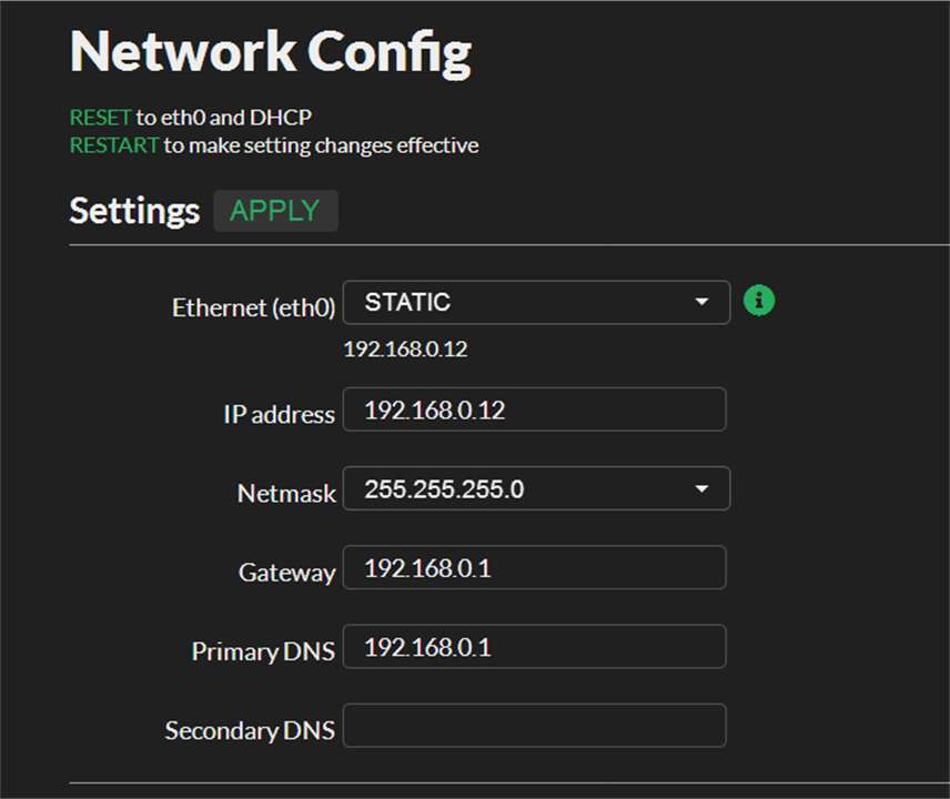

Вот скрин настройки сети:
А другое устройство по вайфай может подключится? Скрин как сделан?
В сети адреса все вручную прописанны? Роутер не раздает?
Кроме iPad_a других устройств нет. Если поставить карту с образом VOLUMIO вместо moOde, то всё подключается и управляется.
Скрины сделаны с экрана ПК подключенного к Pi3B+ по IP_адресу.
WiFi роутера нет. Я думал раз VOLUMIO коннектится, то moOde обязан тоже…
