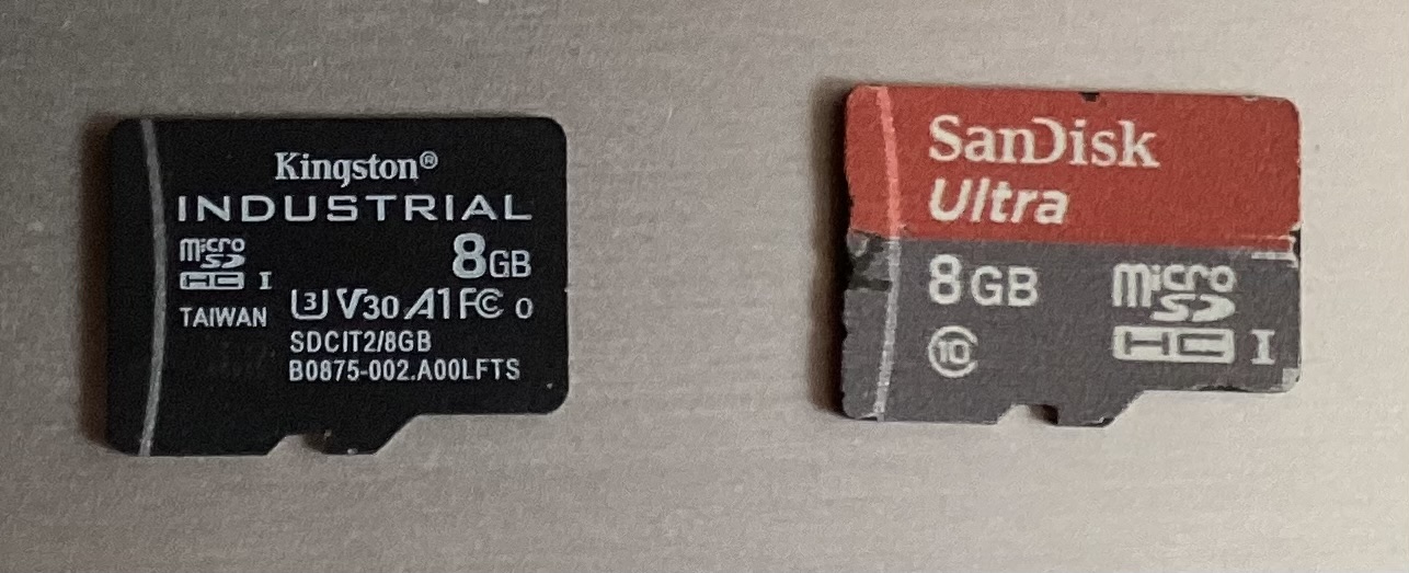

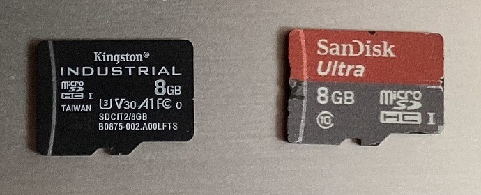

Попробуйте заменит SD карту, попробуйте применять качественные (дорогие) SD.
что значит качественные (дорогие) ? Кингстон относится к такой SD ?
Это как одна из возможных версий недуга или у вас что-то подобное было?
А по картинке не подскажите?
Да, я использую такое

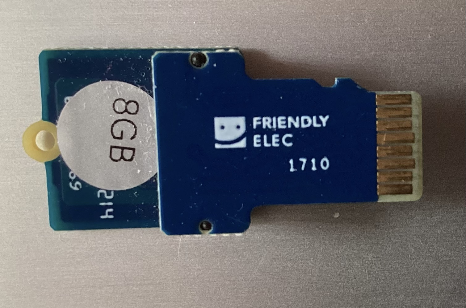

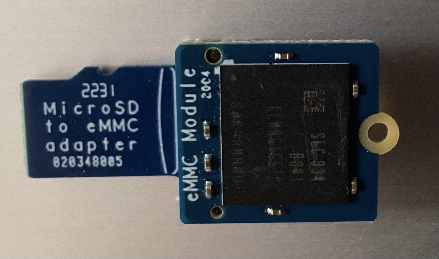

Сейчас перешел на eMMC модули памяти
Но все это «сделано в Китае» и качество не гарантировано.
Я беру в основном Sandisk Ultra - качественные и недорогие. Есть пара Samsung Evo. Покупаю в местных магазинах (не на али еле ебее). Кингстону с некоторых пор не доверяю.
Мооде слетает очень редко - раз в несколько лет, обычно при неправильном shutdown’е (обрыве питания). Малина 3B+, 3A+ и 4.

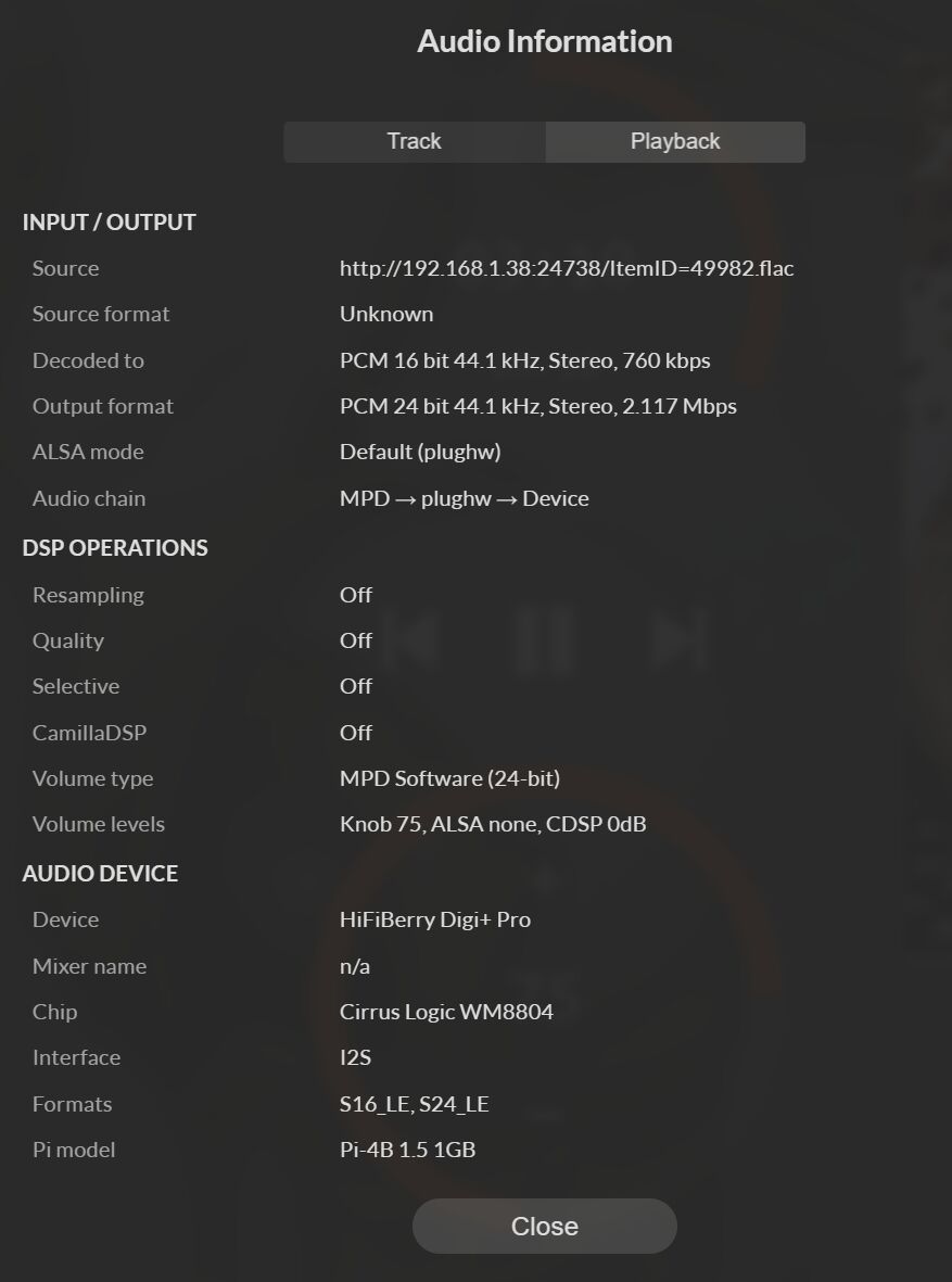

Я приводил скрин выше. Вы не обращали внимание в своей системе какие параметры вывода у вас?
Я изначально отключил все “улучшайзеры” но вот почему то формат вывода отличается от исходного формата.
Если ОС полностью загружается в память и при работе нет обращений к карте, то можно просто обесточить, если нет, то это может быть причиной сбоев.
Я видел скрин, но вопроса не увидел, как отвечать непонятно :slight_smile:
У меня прямо сейчас вот так (вывод на шляпу Pi2AES):

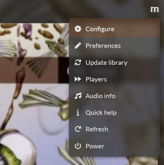

ну похоже, что moode слетает именно из-за некорректного отключения мною питания…
я просто не нашел кнопки отключения питания )))
Она здесь:
там же “вываливается” несколько вариантов
перезагрузка ну и еще что то…
