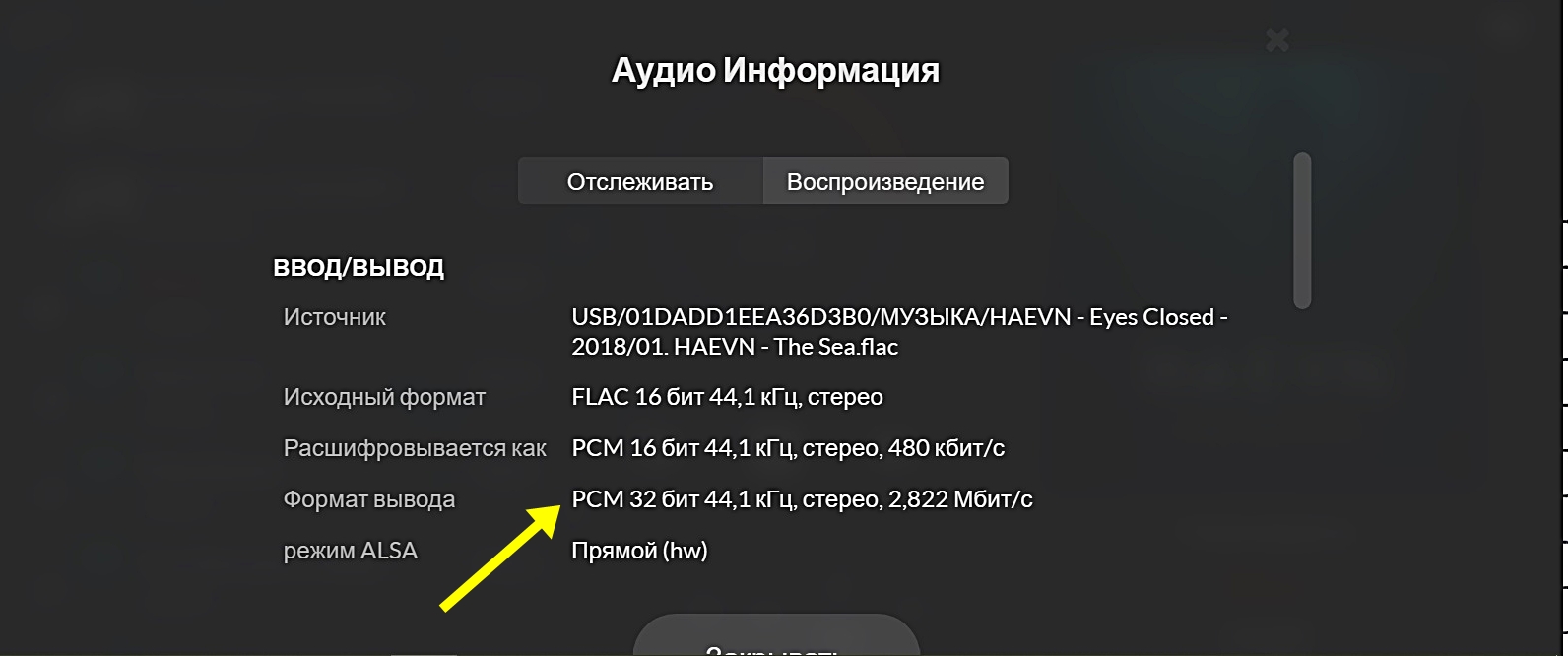

Подскажите пару вопросов:
  • понимает ли MoOde образы?
  • в настройках плеера я отключил все “улучшайзеры”, но имею вот такую картину
причем это только при воспроизведении 16/44.
В остальном все " один к одному".
Где смотреть?
У меня версия 8, папку с образом при сканировании не включил в список
Получается, что не понимает …
А у вас какое железо?
малина 4 и SMSL SU-X
Подключена по USB?
да.
никто не подскажет, в чем собака?
