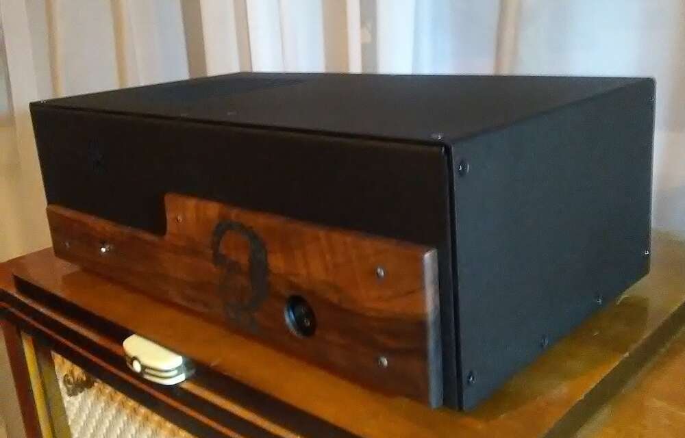

Ламповый RIAA ММ фонокорректор с CD буфером на борту, созданный тульским мастером Андреем Алпатовым.

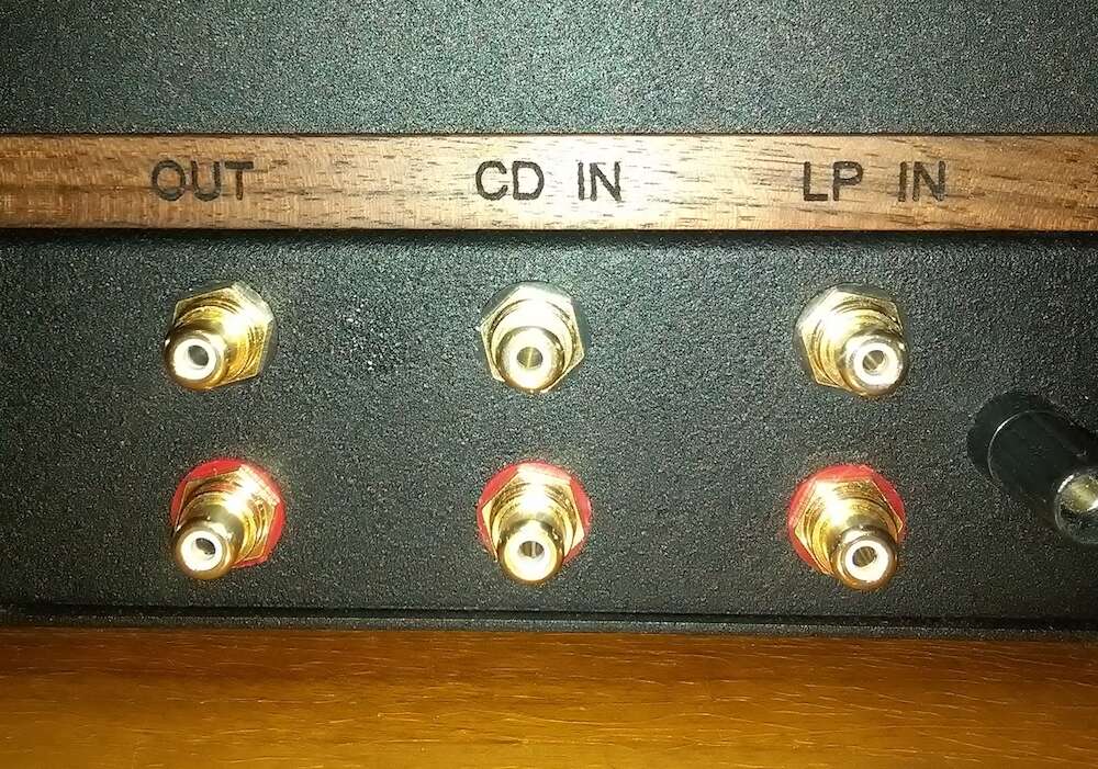

Фонокорректор-буфер имеет два RCA-входа: один ММ для подключения фонокабеля , второй для подключения СD.
Один RCA-выход для подключения к усилителю.

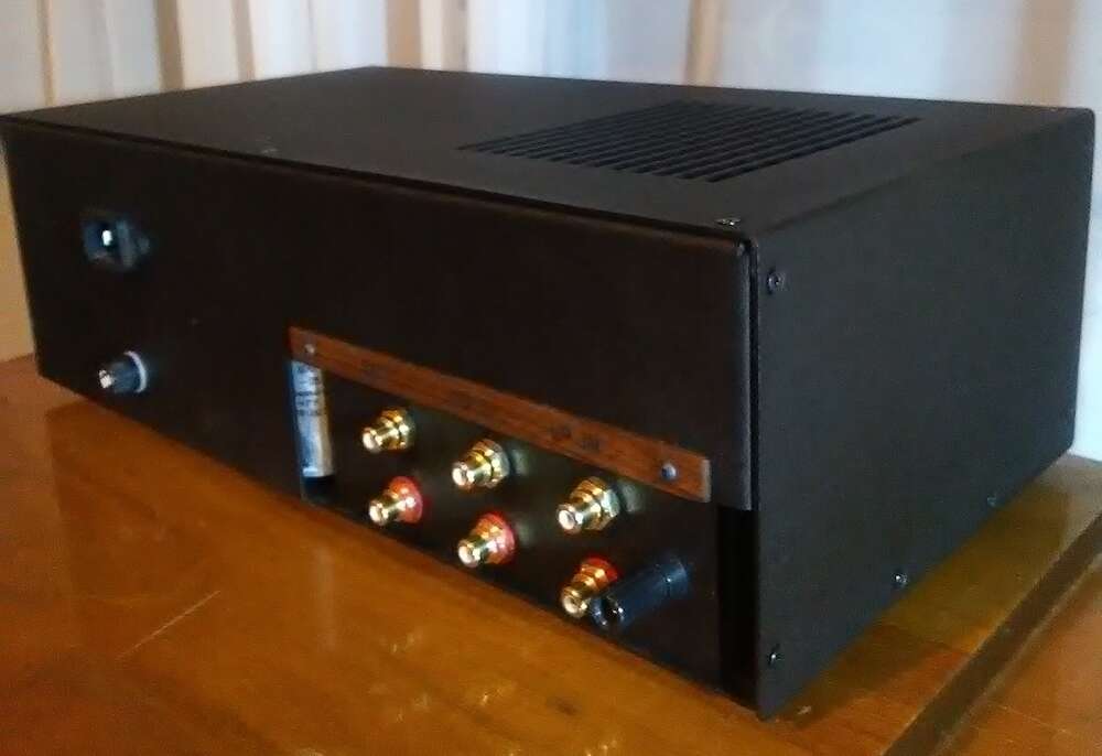

Корпус - метал толщиной 1.5 мм.
В питании резисторы Kiwame.
Во входном каскаде винтажные бумаго-масленные конденсаторы Siemens 10 мкф 1970г.
В сигнале ALLEN BRADLEY навесным монтажом и намоточный провод 1937 года диаметром около 1мм с выходного трансформатора приёмника Siemens.
Отклонения RIAA мизерные, каждый каскад привязан к конкретной лампе, тщательно настроен и согласован с другими каскадами.
