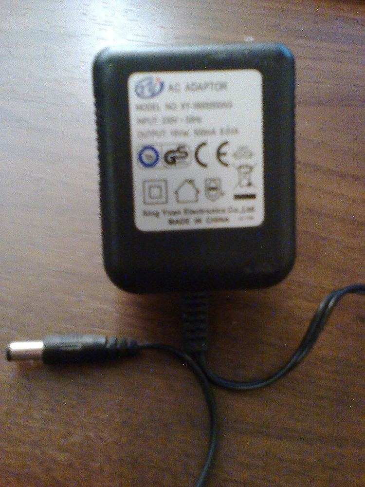

Вообще, я нацеливался на Digione. Но возня с настройками/установками прошивок/плееров и сканированием библиотеки мне не нравится. По повду блока питания цапа, сейчас вот такой штатный
. Извините за качество фото.
