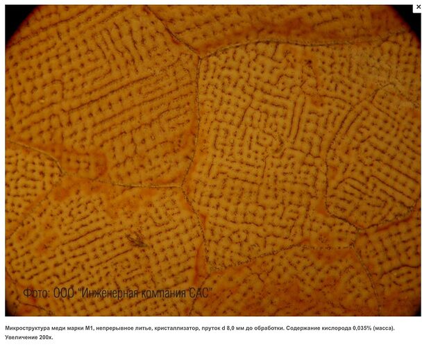

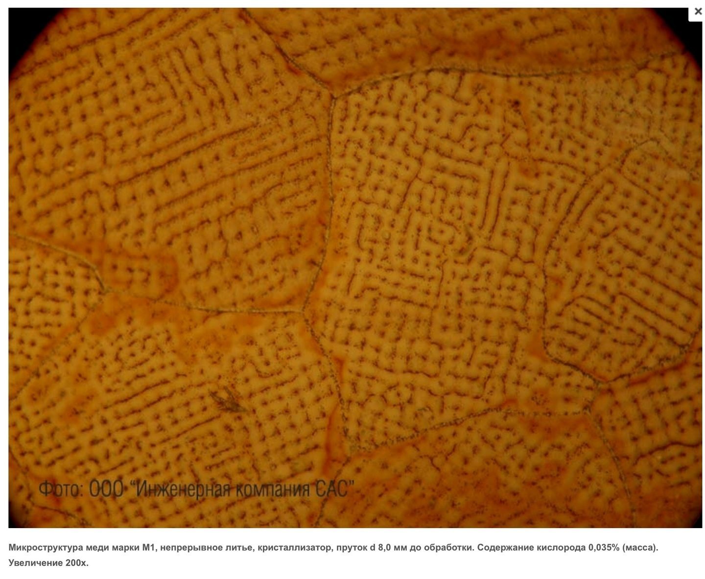

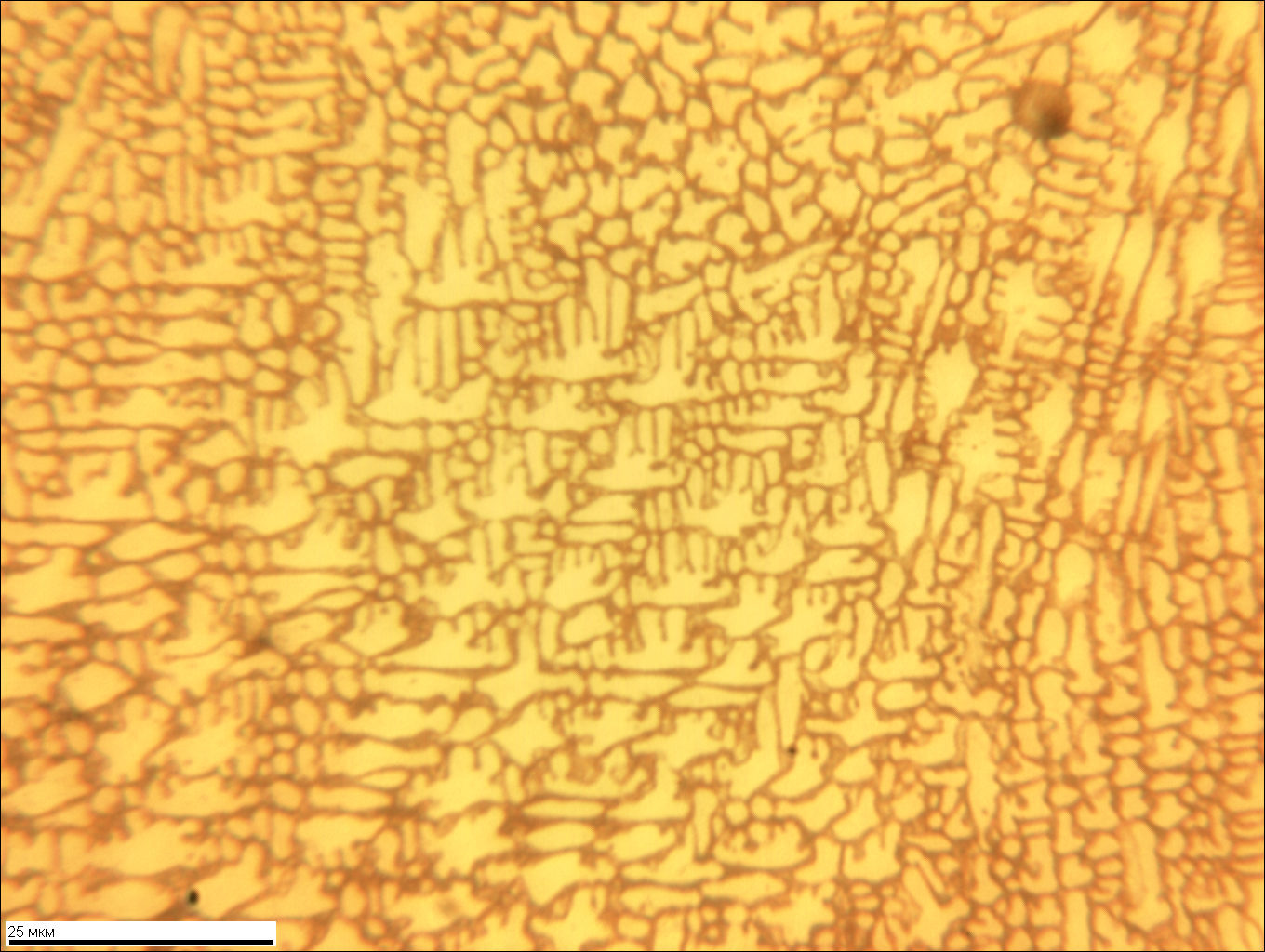

Микросрезы меди ( вечная загадка в аудио, как же она выглядит)
На втором фото OFC медь.
В процессе холодной пластической дефор­мации зерна меди вытягиваются в направлении действующей силы и при большом обжатии структура становится волокнистой, характер­ной для наклепанного металла. Дальнейшая деформация оказывается невозможной из-за низкой пластичности и повышенной прочности. Последующий рекристаллизационный отжиг снижает прочность и вос­станавливает пластичность, структура металла при этом претерпе­вает коренное изменение: волокна исчезают, возникают новые равноосные зерна. Для меди и сплавов на ее основе характерно} появление внутри рекристаллизованных зерен двойниковых границ, обусловленное особым механизмом пластической деформации. Под микроскопом (см. альбом микроструктур) двойниковые границы вид­ны в виде чередующихся прямых линий внутри каждого зерна, раз­деляющих темные и светлые участки.
