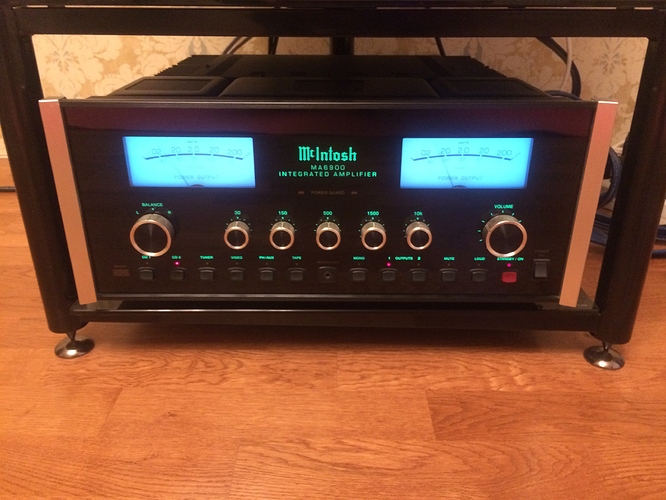

Как уже правильно заметили, надо плюнуть на “эталоны” высокого конца и брать не акустику, а усиление, на крайний случай эквалайзер, на еще крайний случай саб… я бы в таком порядке расставил способы решения проблемы. Если усилитель, то либо с темброблоком или тонкомпенсацией, первое более универсально получится, второе быстрее и удобнее достигается результат. Ну и как пример вот усилитель тоже практически высокого конца и ничего так с темброблоком, потому как для людей сделан :slight_smile:
