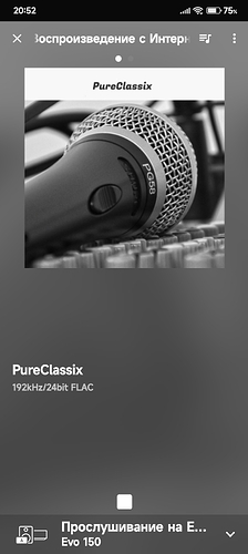

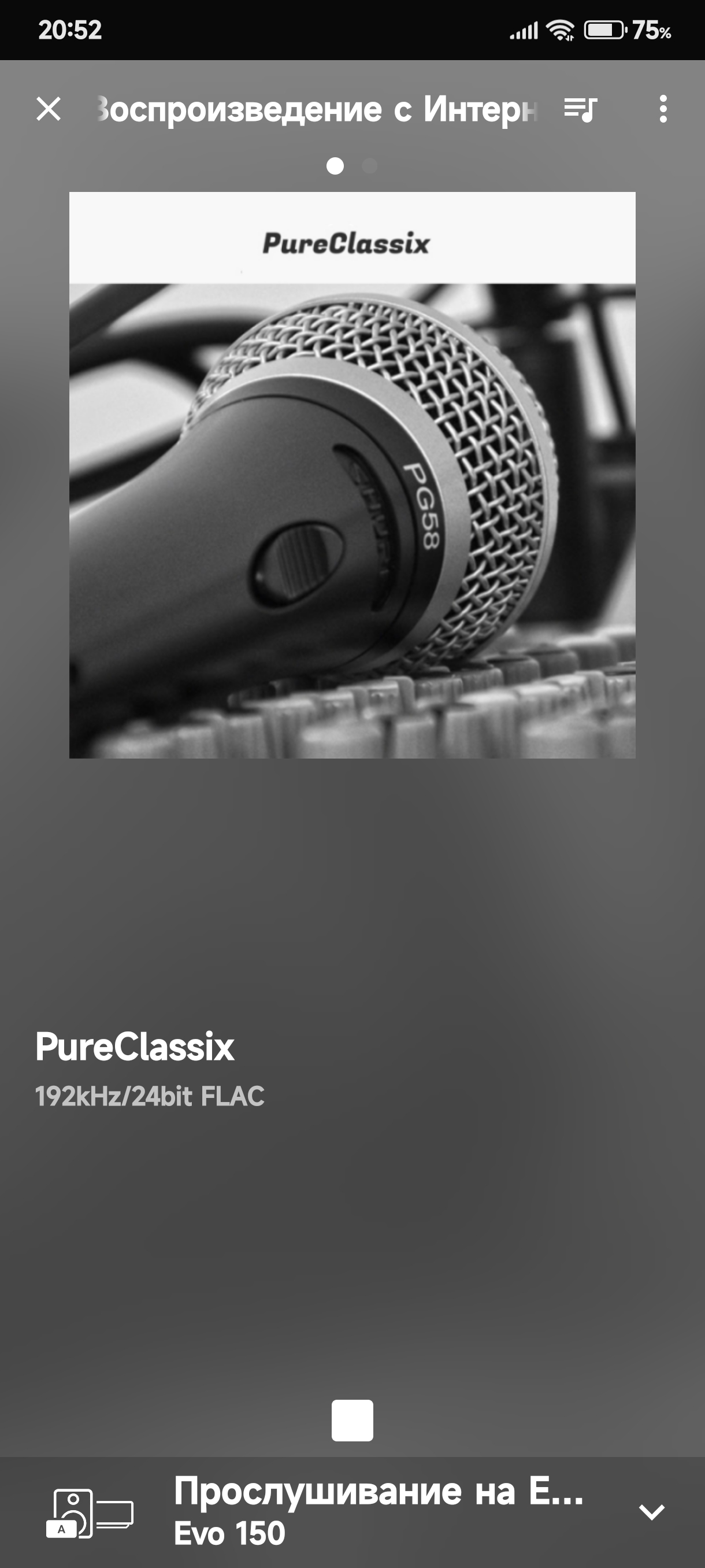

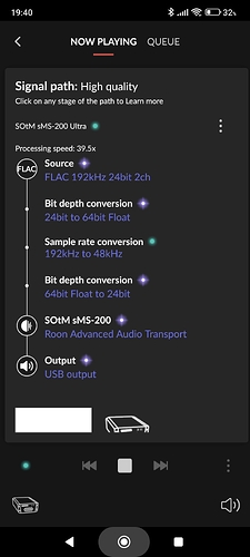

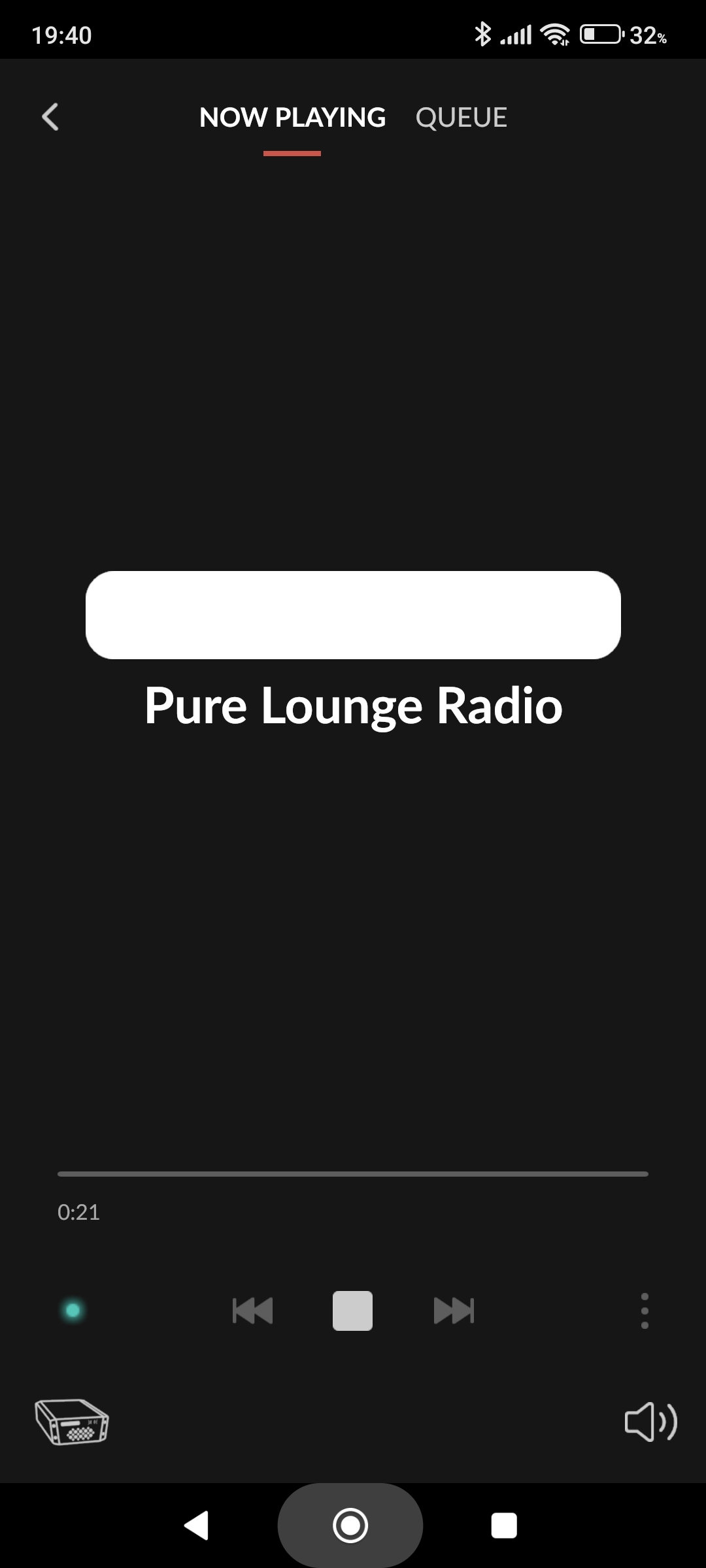

Может кто проверить стримы Pure Lounge Radio, Pure Classix Radio?
На Highresaudio указано что поток CD Quality Lossless FLAC.
Похоже потоки обновились а информация у них нет.
Foobar2000 показывает поток стрима такой: 24bit, 192000 Hz, 6144 kbps.
Проверка закончилась.
Благодарю!
Не уверен, что это касается всех треков этой станции, но некоторые точно апсэмпл, ибо таких релизов (192) не существует в природе.
Ещё что не так - оба потока дополнительно максимизированы (несильно) и лимитированы вещателем под 0dBFS, вообще пропал смысл а 24х битах, никакого headroom, как это бывает на качественном hi res материале в 24 бита. На слух тоже не ощутил хайрез, походу тупо апсемплят 16/44 (зачем? только лишний трафик). Вероятно оба процесса совмещены - обрабатывают динамически и стримят в 24/192.

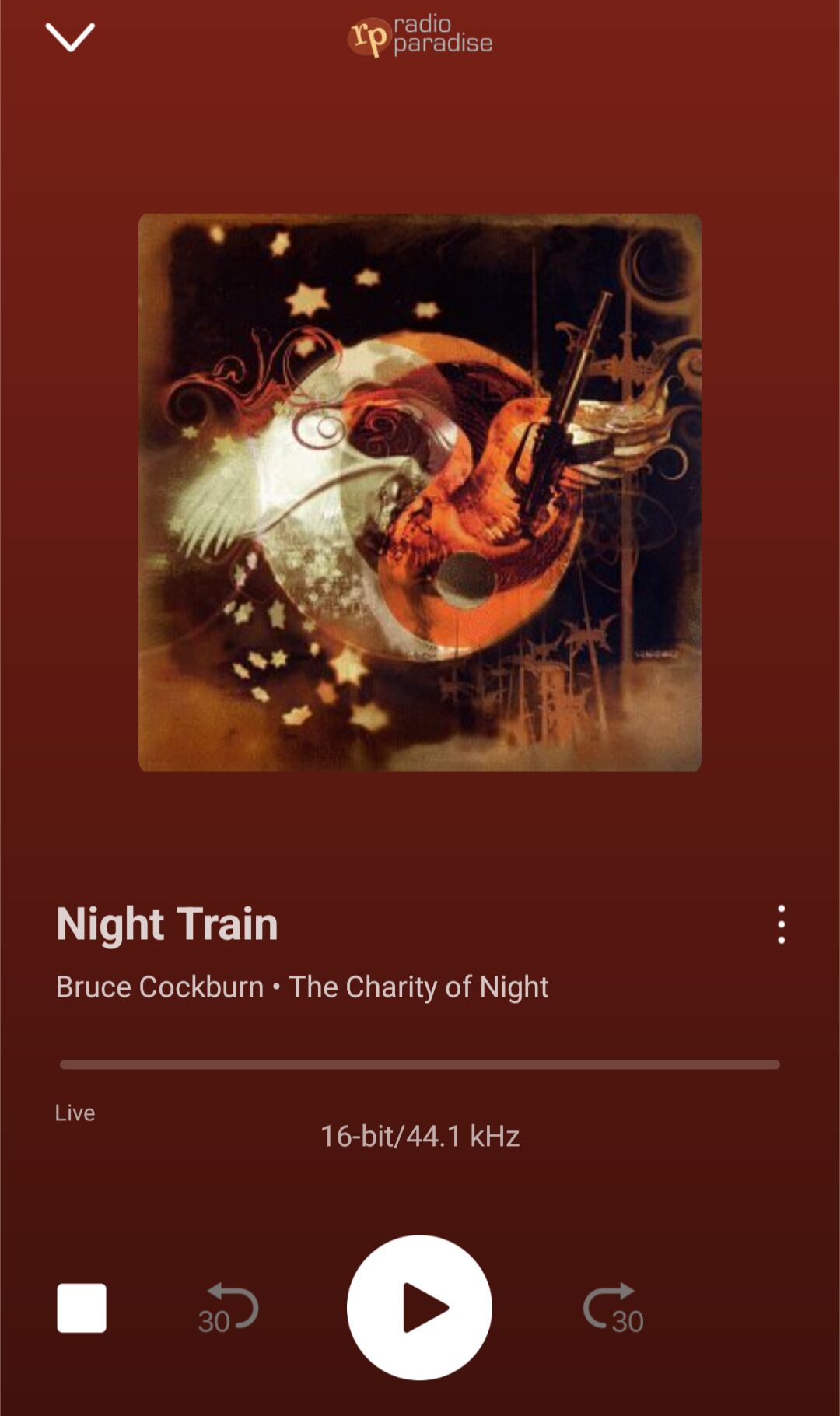

Слушаю paradise на стримере wiim pro. В прошлом году на одной из прошивок (или версии приложения wiim home) отображался битрейт paradise. Так вот, обратил внимание, что он всегда постоянен - что-то 500 с чем-то кб/с. Сейчас только так:
А смысл в этом какой? Понимаю когда вещаешь в мп3 для мобилок чутка преукрасить, зная среднестатистическое убожество воспроизводящих устройств. А во флаке зачем преукрашивать, под что? Чтоб кривее звучало на самых разных и иногда очень недурственных системах? Кто этим должен быть доволен?
