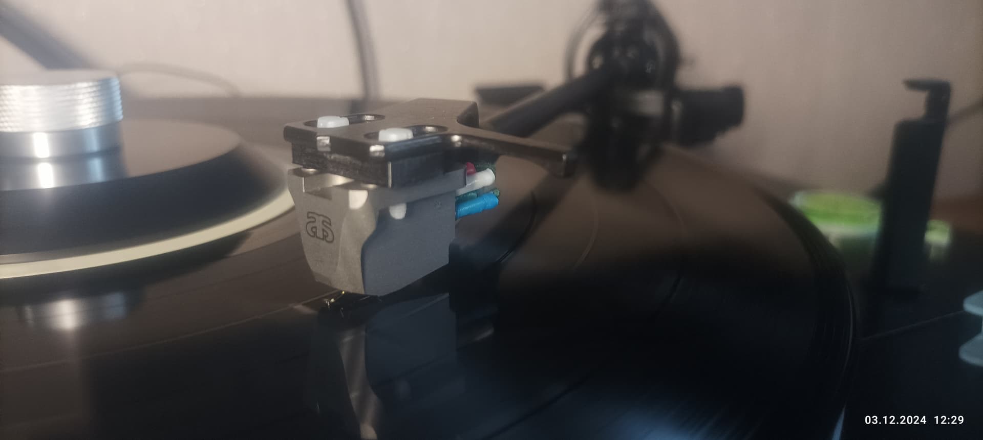

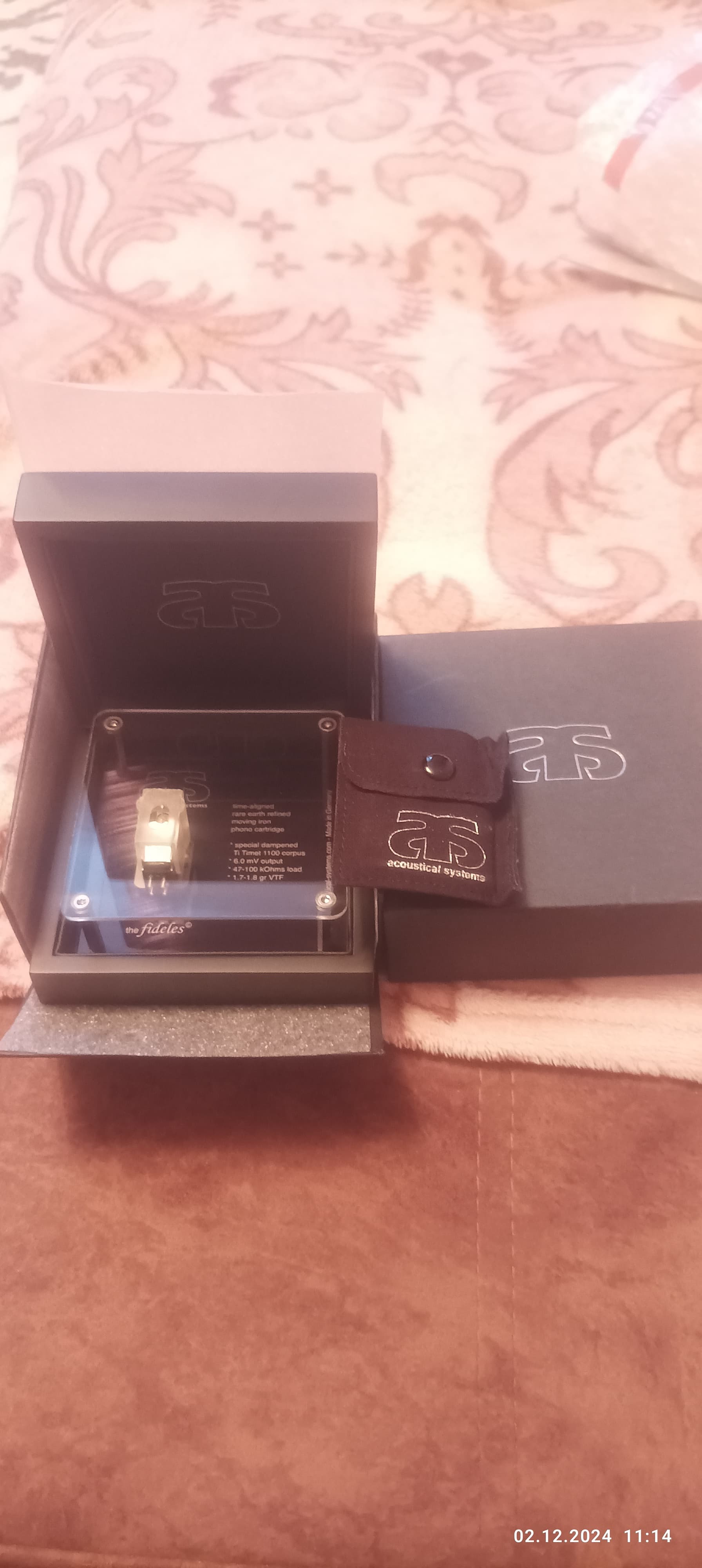

Всем здоровья! Хочу порекомендовать очень хорошую голову - MI Аcoustical Systems Fideles. Тут решил взять в дополнение к 2М Бронзовому Ортофону голову получше. Настроился на МС Ортофон Квинтет Черный и перед самой покупкой хороший знакомый посоветовал AS Fideles, он слушал много голов по роду своей деятельности и сказал, что эта играет до уровня Гадензы Синей. Отзывов в интернете практически нет. Я рискнул и взял. Теперь у меня вопрос по головкам закрыт. Надо всю коллекцию заново переслушивать. Звук и сцена отменные.
