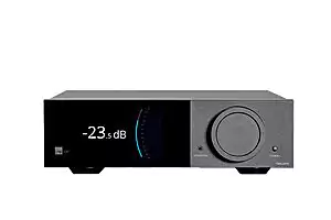

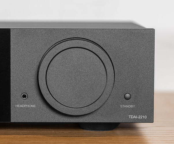

Lyngdorf TDAI-2210 устримитель
Skive, Дания | 2025 — TDAI-2210 — новый интегрированный стриминговый усилитель Lyngdorf Audio с фирменной цифровой технологией усиления, топовым регулятором громкости и цветным сенсорным экраном. Он оснащён цифровыми входами, включая HDMI 2.1 и USB-C, аналоговыми входами, встроенным стриминговым плеером и системой калибровки RoomPerfect™. Усилитель выдаёт 2 x 210 Вт и уверенно качает даже самые тяжёлые акустические системы.
Сенсорный экран с гладкой стеклянной поверхностью.
Экран упрощает управление. Иконки, функции касания, нажатия и пролистывания ведут через начальную настройку, позволяют изучить все возможности, кастомизировать устройство и облегчают стриминг музыки. Инженеры Lyngdorf выбрали качественный экран: поверхность из настоящего стекла, приятная на ощупь, меньше заметные отпечатки, яркое изображение.
Цифровая технология усиления и лучший в классе контроль громкости.
TDAI означает True Digital Amplifier Integrated. Усиление полностью цифровое, без аналогового этапа, который мог бы ухудшить звук, вплоть до выходных терминалов. Цифровой сигнал напрямую питает акустику, а регулятор громкости управляет усилением на выходе. Это убирает несколько аналоговых компонентов и цепей — источников шума, шипения, перекрёстных помех и искажений. Результат — максимальное качество на любой громкости и нейтральный звук.
Повышение качества звучания дома с RoomPerfect™.
RoomPerfect™ — самая продвинутая система адаптации акустики к комнате. Она устраняет проблемы вроде раздутого баса, его нехватки, неровностей по диапазону, размытой сцены. Коррекция выполняется в цифровой области, не «линейзируя» звук и позволяя акустике играть так, как она задумана. Управление простое — через приложение Lyngdorf или прямо с экрана TDAI-2210, без компьютера, софта и специальных знаний.
Разработка, сборка и круглосуточное тестирование в Lyngdorf Audio, Дания.
TDAI-2210 собирается в Дании по высочайшим стандартам. Каждый экземпляр проходит 24-часовой тест: задействуются все входы и выходы, оба канала усилителя работают под нагрузкой, параметры замеряются и сверяются со спецификацией. Это гарантирует производительность, качество и надёжность.

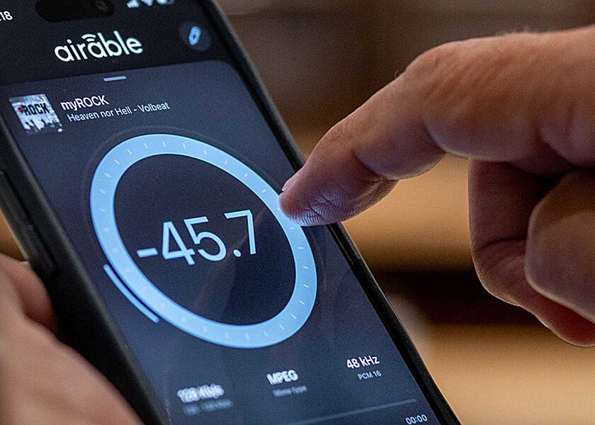

Управление через приложение.
Приложение My Lyngdorf даёт полный контроль над TDAI-2210 с телефона или планшета. Настройка входов, громкости, RoomPerfect, Voicings — всё через интуитивный интерфейс. Можно персонализировать расположение элементов и искать интернет-радио через интеллектуальные фильтры.
Доступно бесплатно на iOS и Android.
Дисплей из гладкого стекла.
Инженеры Lyngdorf уделили особое внимание выбору экрана: настоящее стекло с приятным тактильным откликом и меньшей заметностью отпечатков. Даже без взаимодействия экран показывает настройки, уровень громкости и обложки.
Лучший в классе регулятор громкости и фирменное колесо.
Колесо громкости Lyngdorf обеспечивает точную подстройку и подчёркивает уникальность схемы TDAI. Сигнал не ослабляется на входе — колесо регулирует усиление на выходе. Это даёт максимально чистый звук на любой громкости.
Готов к любым задачам: множество входов, выходов и модульные апгрейды.
TDAI-2210 оснащён аналоговыми и цифровыми входами — от RCA до HDMI и USB-C. Модульный слот позволяет добавить либо топовую аналоговую плату с ММ-фонокорректором и балансными XLR-входами, либо HDMI 2.1-плату с двумя дополнительными входами и одним выходом.

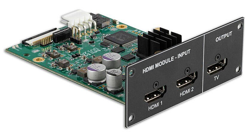

Модуль HDMI 2.1.
Обеспечивает сквозной пропуск изображения с высоким контрастом и детализацией, вплоть до 8K 50/60 Гц и 4K 100/120 Гц. Поддерживает eARC и CEC. Может быть установлен при покупке нового TDAI-2210 или добавлен позже. Два HDMI-входа с поддержкой аудио 192 кГц/24 бит, один HDMI вход/выход с eARC/ARC.

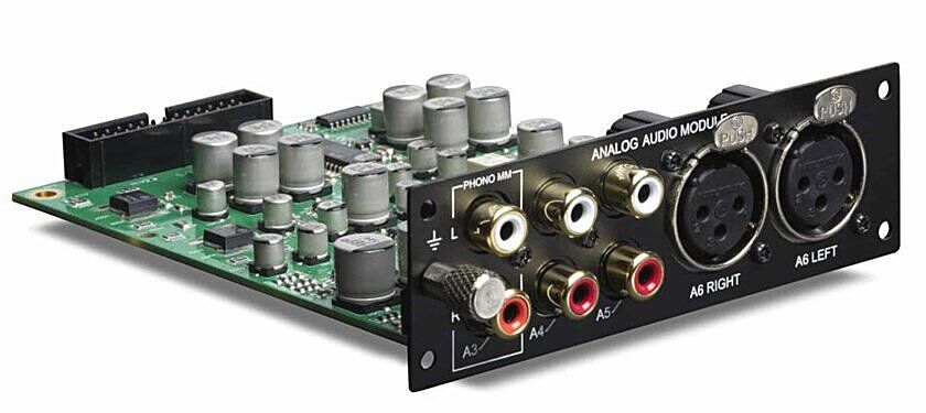

Топовый аналоговый модуль.
Поддерживает высококачественные аналоговые источники и включает специальный вход с коррекцией RIAA. Четыре аналоговых входа: 1 фоно (RIAA, MM), 2 небалансных RCA и 1 балансный XLR. Чувствительность каждого входа можно увеличить до 24 дБ, первые 6 дБ — через позолоченные реле для оптимальной работы АЦП.
Характеристики
Описание: 2-канальный интегрированный стриминговый усилитель
Мощность: 2 x 210 Вт при 4 Ω / 2 x 105 Вт при 8 Ω
Потребление в режиме ожидания: < 0,5 Вт
Потребление на холостом ходу: 18–26 Вт
Макс. выходной ток на канал: 35 А
Аудио: частотный диапазон ±0,5 дБ (20–20 000 Гц), THD макс. 0,05% (20–20 000 Гц), THD+N 1 Вт/8 Ом 0,04%, THD+N 1 Вт/4 Ом 0,04%

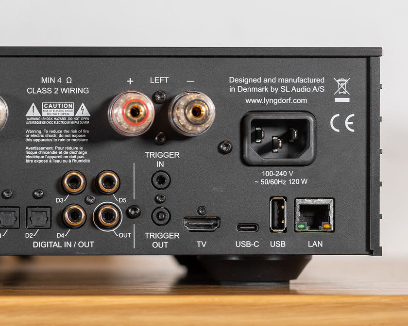

Цифровые входы: 3 коаксиальных (≤192 кГц / 24 бит), 2 оптических (≤96 кГц / 24 бит), 1 USB-C (≤192 кГц / 24 бит), 1 HDMI 2.1 eARC (≤192 кГц / 24 бит)
Цифровой выход: 1 коаксиальный (96 кГц / 24 бит)
Аналоговые входы: 2 RCA, 1 микрофонный (XLR) для RoomPerfect™
Аналоговые выходы: 1 RCA, 1 XLR, 1 выход для наушников 3,5 мм
Опциональный High-End модуль: 1 Phono MM (RIAA), 2 RCA, 1 XLR
Опциональный HDMI 2.1 модуль: 1 HDMI выход / 2 HDMI входа (PCM ≤192 кГц/24 бит), eARC/ARC, CEC
EQ: RoomPerfect™, Voicings, темброблок (бас/вч)
Медиаплеер: интернет-радио (airable), Spotify Connect, TIDAL Connect, Roon Ready, Google Cast, Apple AirPlay2, DLNA (UPnP), локальные файлы (USB), Bluetooth (BLE), совместимость с Audirvana
Интерфейсы: сенсорный экран, веб-интерфейс, приложения для iOS/Android, IP-контроль, CEC (HDMI), триггер вход/выход, LAN RJ45
Пульт: ИК или Bluetooth
Комплект: микрофон RoomPerfect™ со стойкой и кабелем, пульт
Размеры: 325 x 102 x 300 мм (с разъёмами)
Вес: 4,8 кг
Отделка: матовый чёрный
Версии: TDAI-2210, TDAI-2210 + High-End Analog Module, TDAI-2210 + HDMI 2.1 Module
