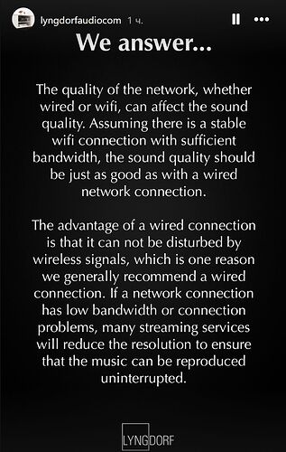

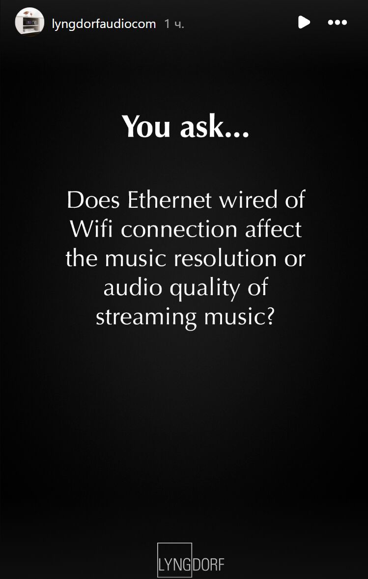

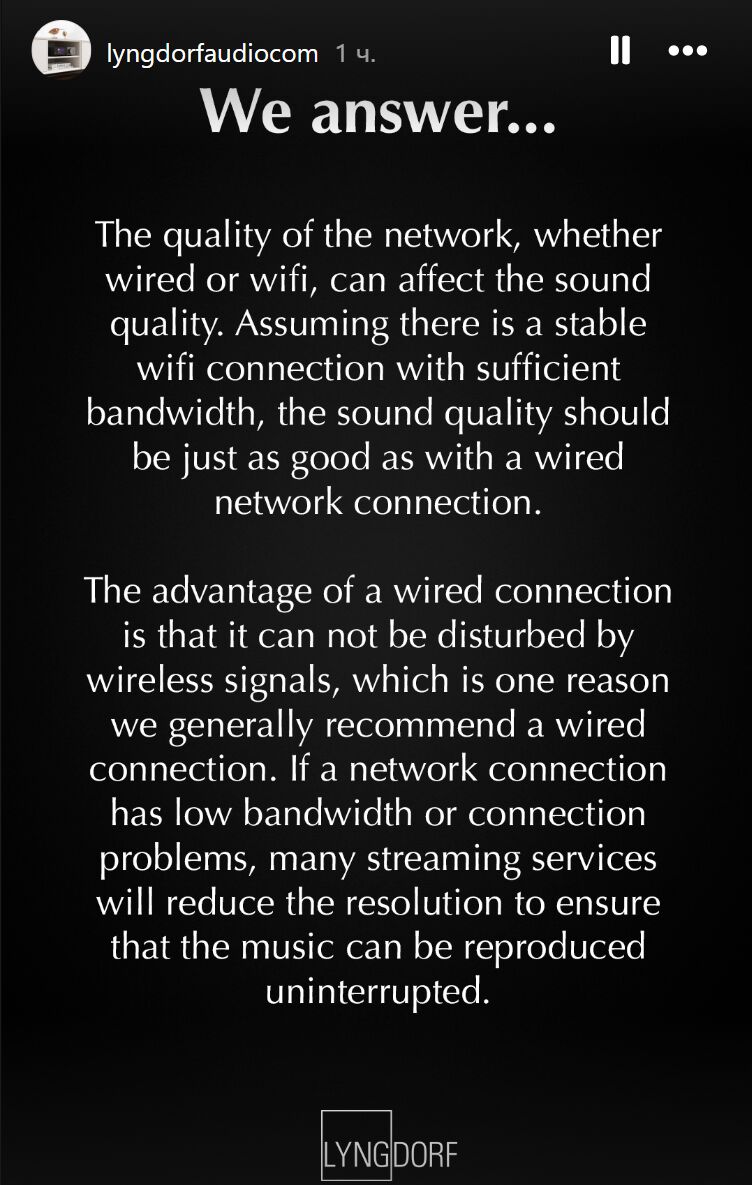

Тут Lyngdorf в одной запрещённой соцсети опубликовал ответ на вопрос, влияет ли WI-FI-соединение на качество звука:
Суть ответа в том, что влияют пропускная способность и стабильность вай-фай канала. При хорошем канале качество звука не будет отличаться от провода
И никаких земляных петель и наводок, и дорогих кабелей.
А какая земляная петля, если интернет заходит по оптике, роутер на ЛБП, и к нему подключен только Лингдорф?
У меня сейчас нет Линдорфа под рукой, но насколько я помню, разница при подключении проводом после аудиосвича была слышна невооруженным ухом не в пользу вайфая сразу в девайсе. Ибо не может вайфай в устройстве не гадить. Хотя относительно провода из первого попавшегося провайдеровского роутера на ибп вайфай может и иметь преимущество, если он реализован ну хоть с каким-то старанием. Так было на моем транспорте, где вайфай переигрывал подключение абы чем абы к чему по проводу. Ну а то, что разницы нет, это я думаю ответ маркетологов для определенной целевой аудитории. Комбайны Линдорф знаете ли позиционируются компанией Стейнвей Линдорф совсем не как ультимативные устройства, а как устройства для тех, кто не любит возни со всей этой сетевой темой и кабелями.
