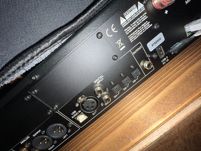

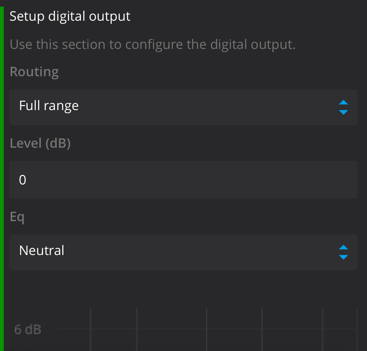

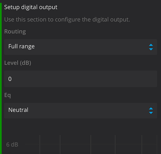

У 3400 (да вроде и у остальных) есть коаксиальный цифровой выход, у него есть настройки, в том числе можно сделать его после преда или до и тд. Кто-нибудь пробовал цап на этот выход накинуть?
Интересно было бы использовать этот выход с внешним цап, подключенным к другому усилителю и другой паре АС (без коррекции)

Не, замысел в использовании линга как источника цифры для лампы Leben cs-300 и соответствующих ей АС

Вариант нумер два.
Выставить кокс в полную полосу, думаю, будет очень хорошо.
Проблема в ЦАП. И кабеле.
По кабелю могу подсказать, есть один шикарнейший вариант. А вот какой ЦАП, тут совершенно непонятно.
