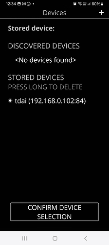

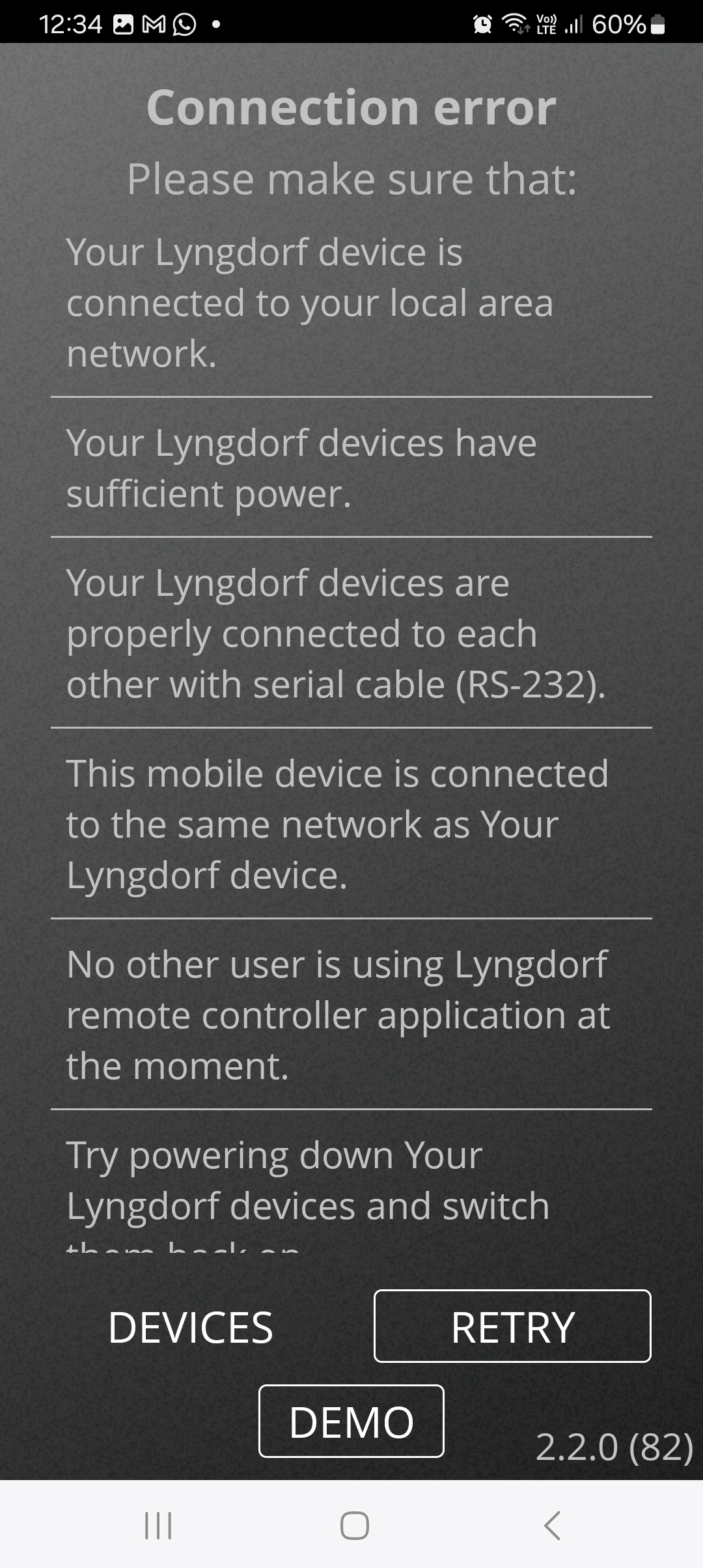

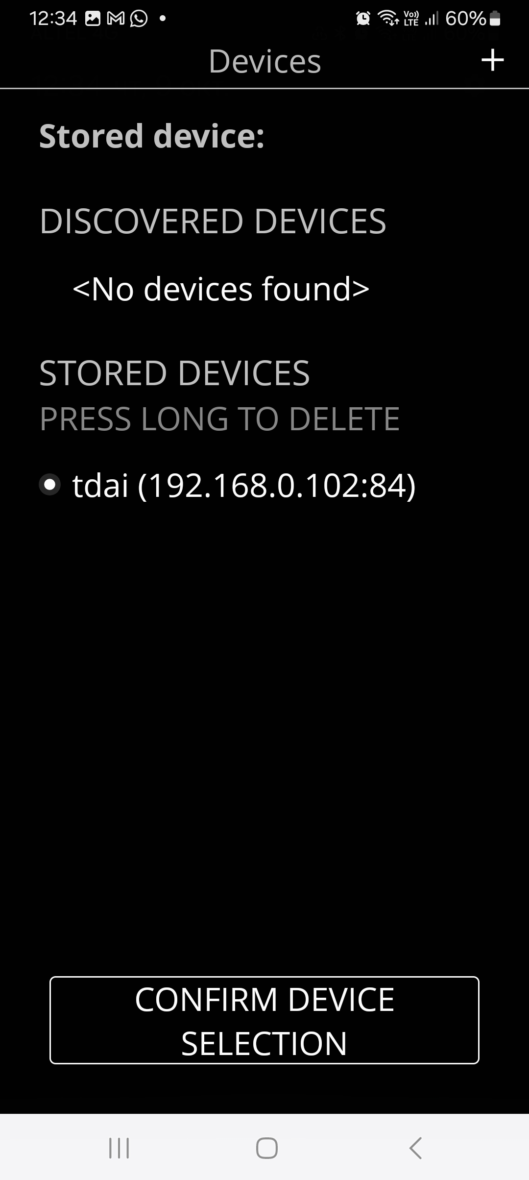

Что прописать в графе port?
Не могу запустить пульт на смартфоне
Попробуйте 84. Хотя по идее приложение должно и само увидеть линг. У вас там нет “чистых берегов” или vpn может включён на телефоне?
Василий, ничего такого нет
Пробую 84
Жму ADD, и опять не коннектится
У меня не работало приложение пока не обновил линг и само приложение до последних версий
А через браузер в настройки получается войти? Ну и обновления, как Антон предлагает, тоже надо проверить.
Обновил линг, удалил со смартфона пульт, скачал снова, и нифига.
Управление лингом у меня с ноутбука (по вайфай), здесь все хорошо.
Тогда что-то с соединением Wi-Fi в смартфоне.
Вроде бы у вас уже была похожая проблема.
К той же сети подключен смартфон что и ноутбук с Lygdorf?
В роутере никаких изоляций сетевых сегментов / устройств не прописано?
Сергей, ура! спасибо!
Была разная сеть. Всем спасибо что откликнулись.
