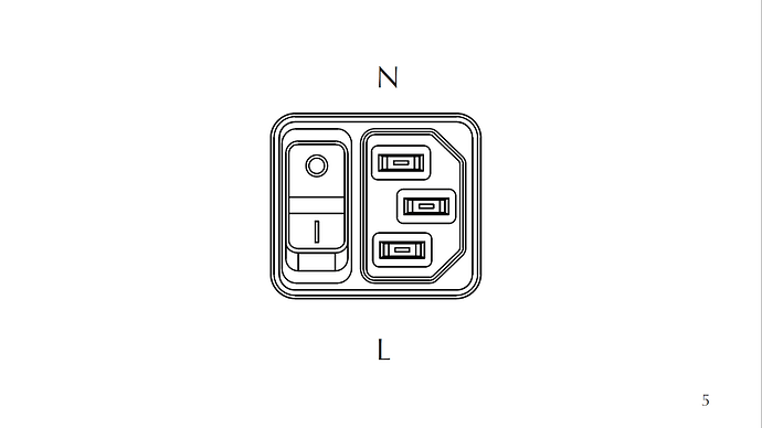

Здравствуйте.
Правильно я понял,что фаза у 1120 на клеме L?
Столько инф выше,а конкретики не много)
