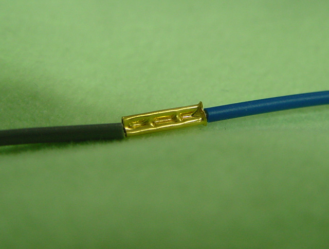

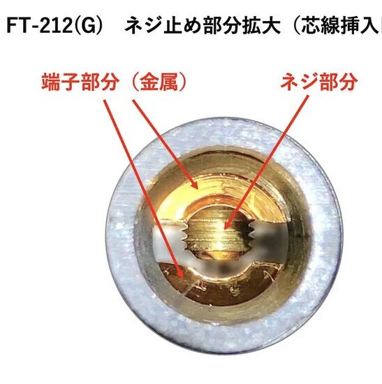

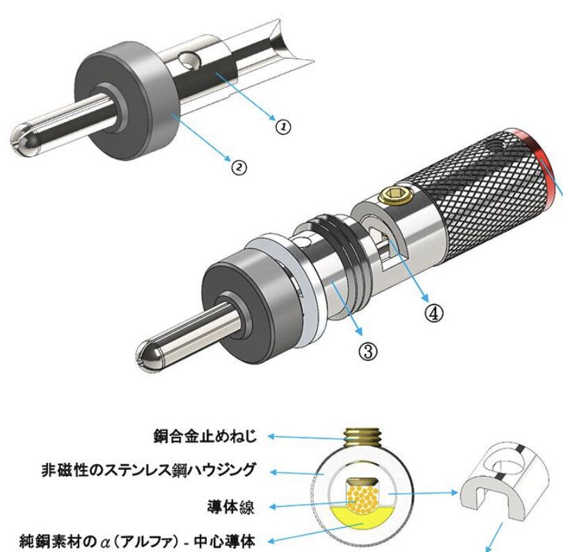

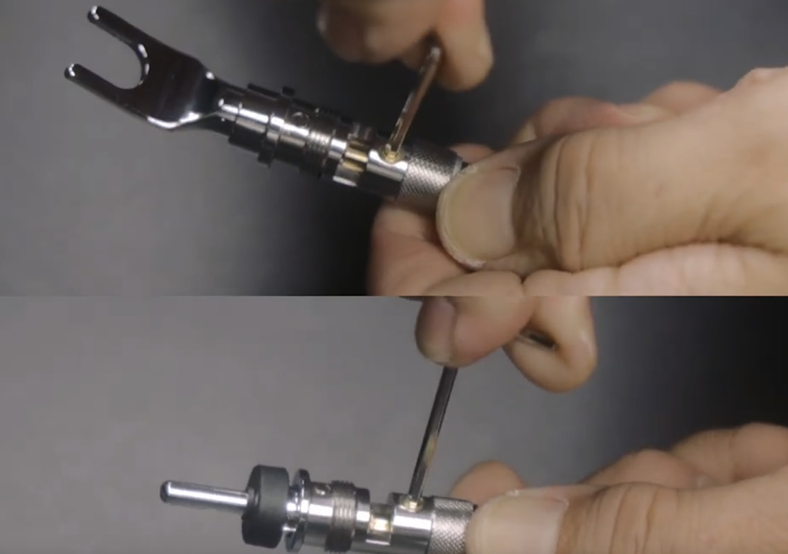

Кстати, Furutech свои пины Furutech GS-35P жмет шестигранником
Используя клещи для Fiber Optic
А потом дохленьким винтиком зажимают с моментом 0.3nm
В итоге этот шестигранник прижимается к полукруглой нижней части

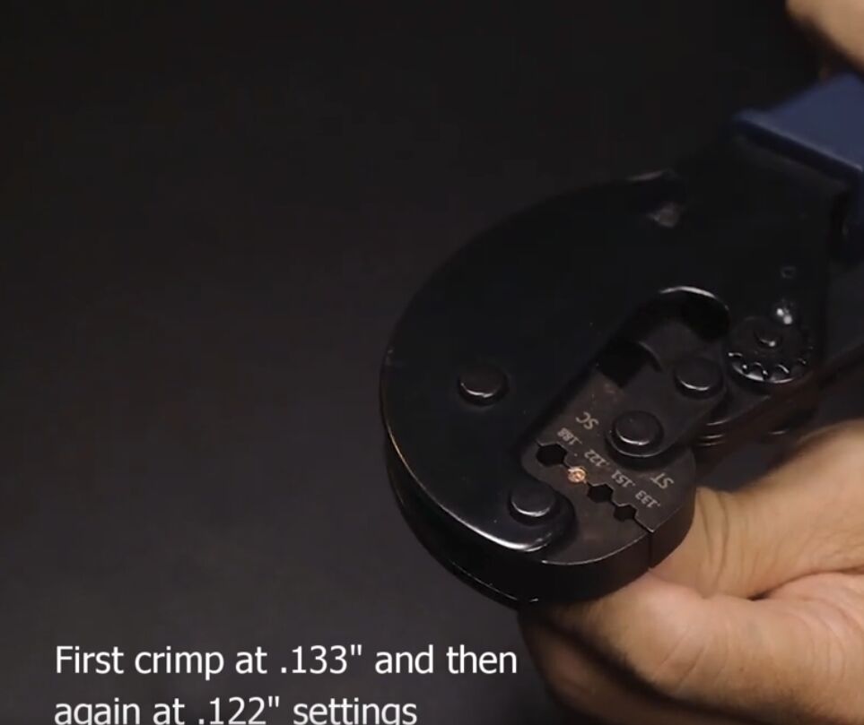

Обжим клещами wbt

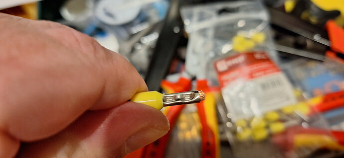

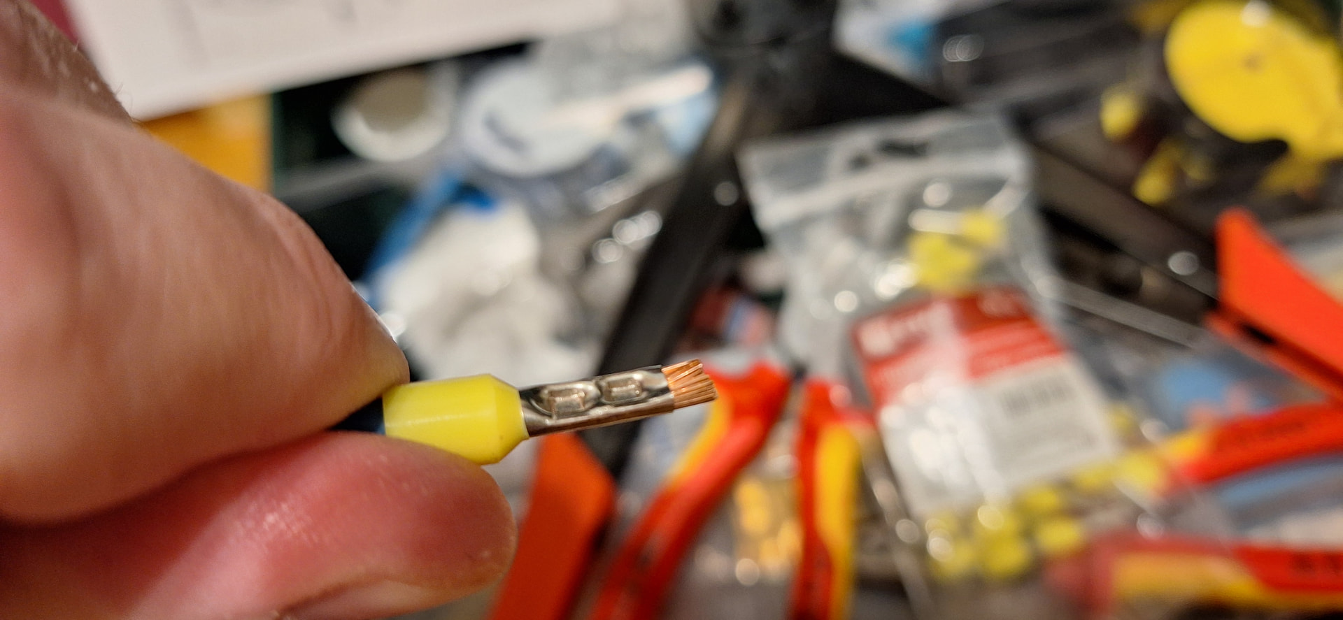

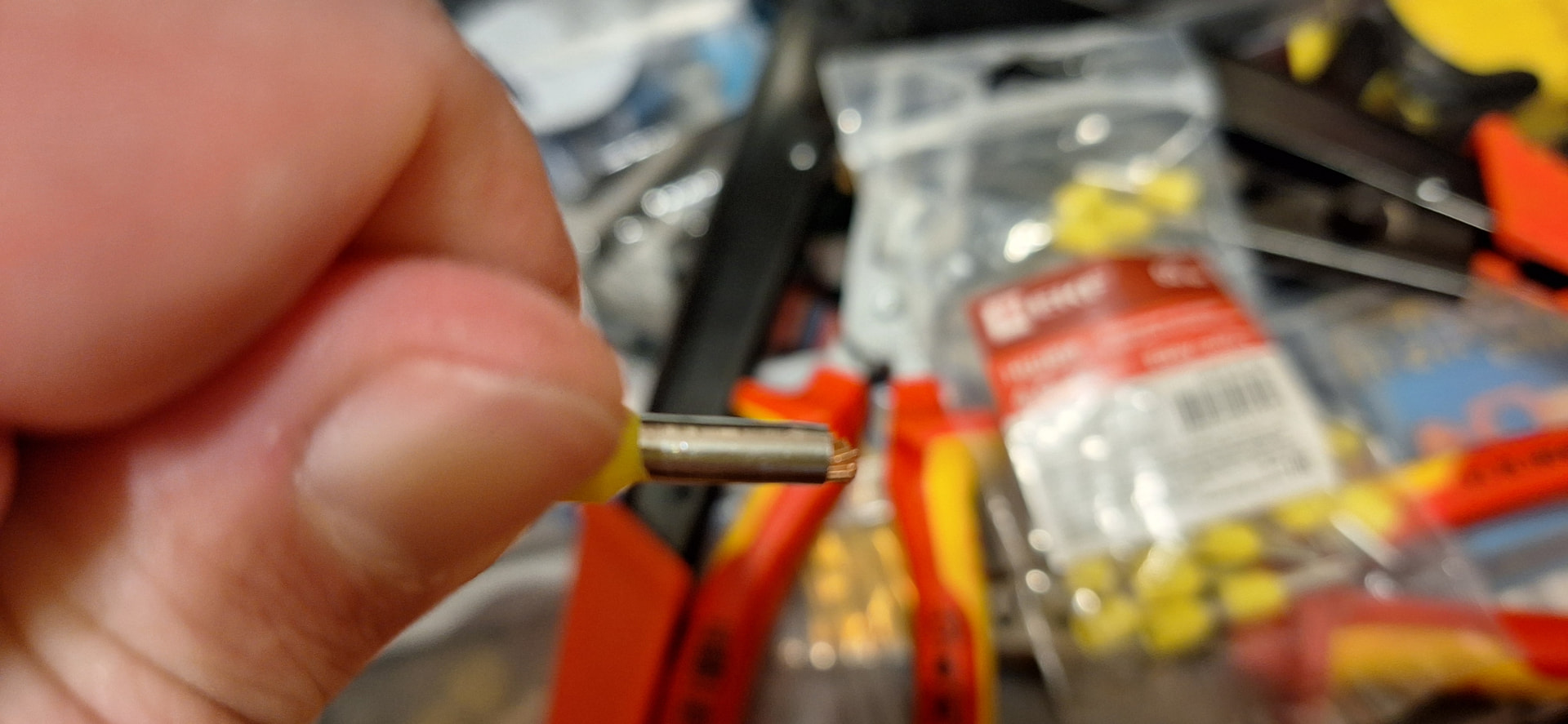

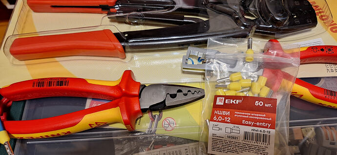

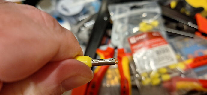

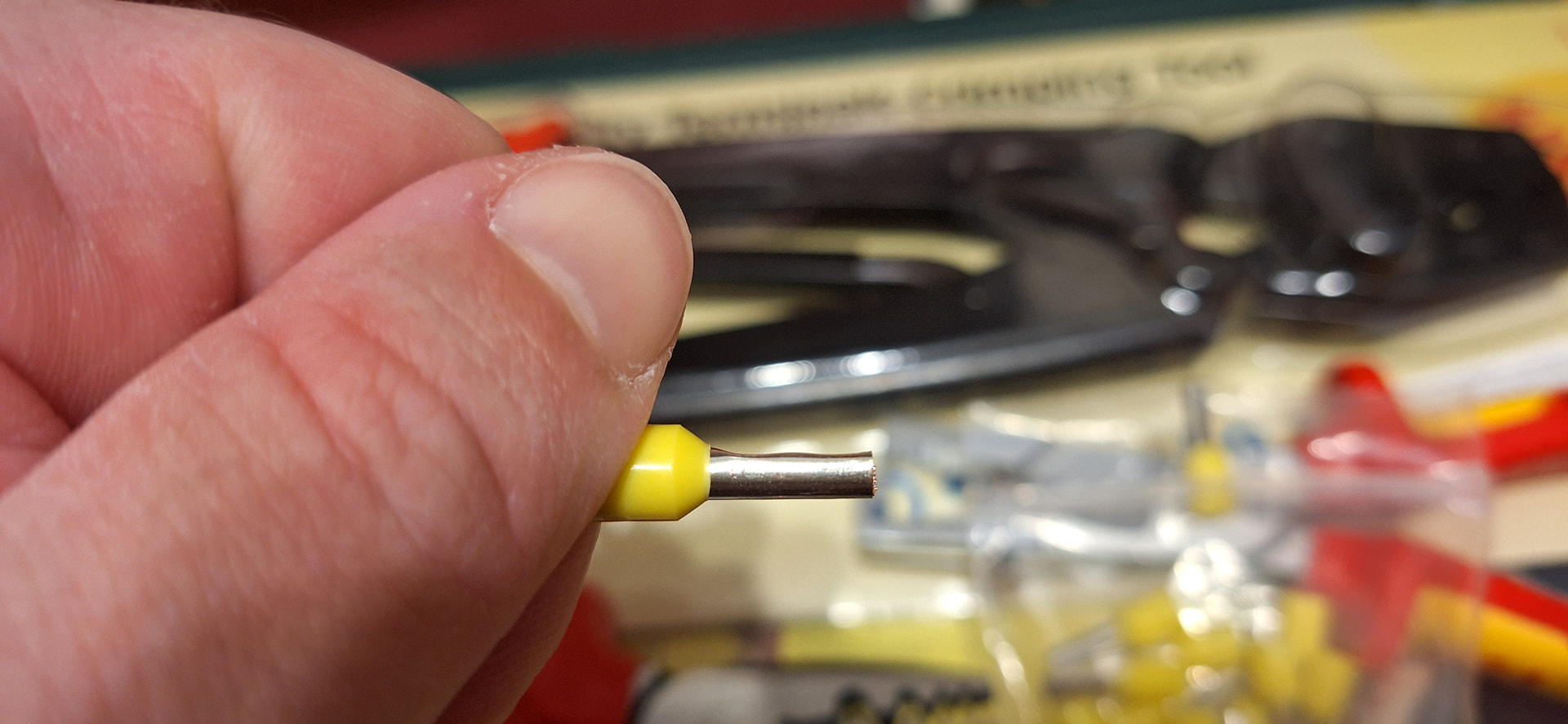

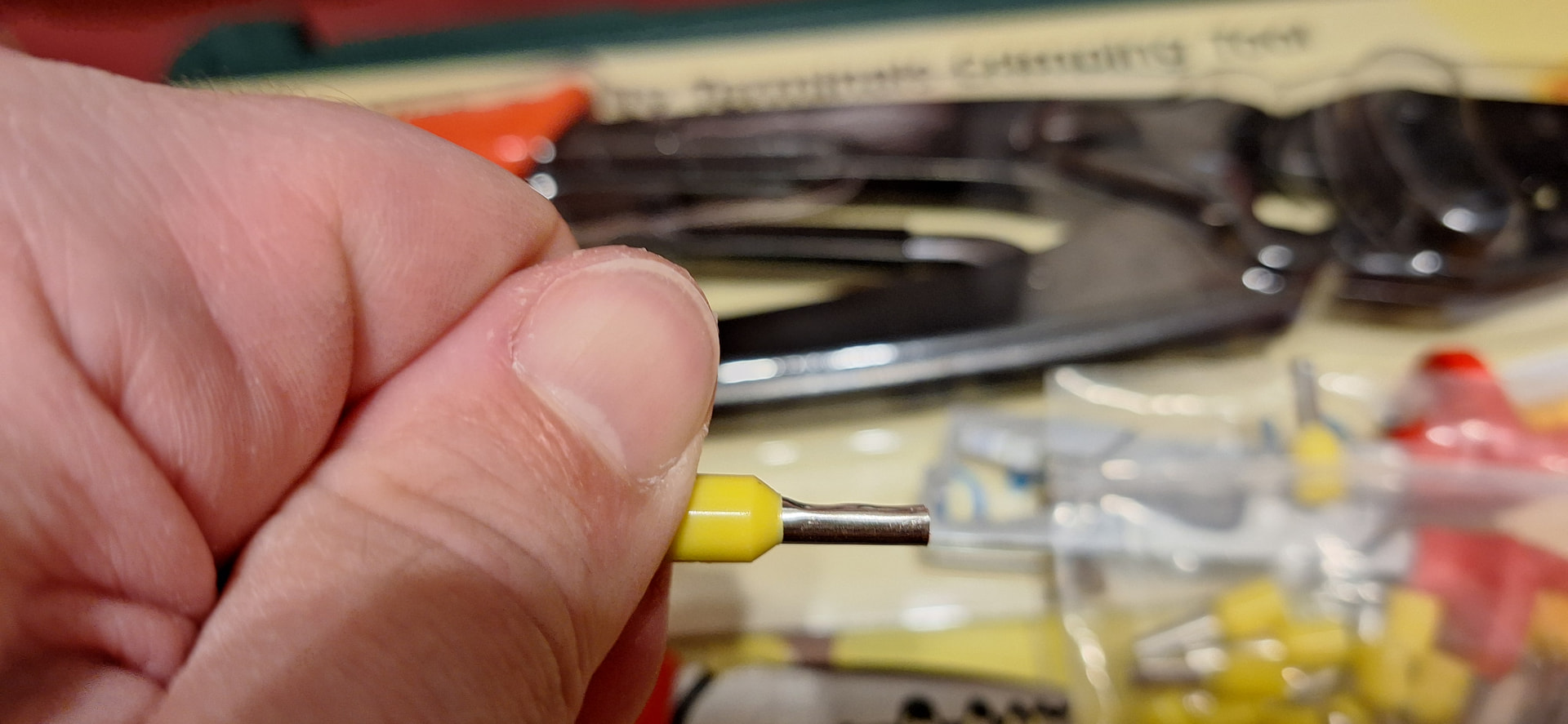

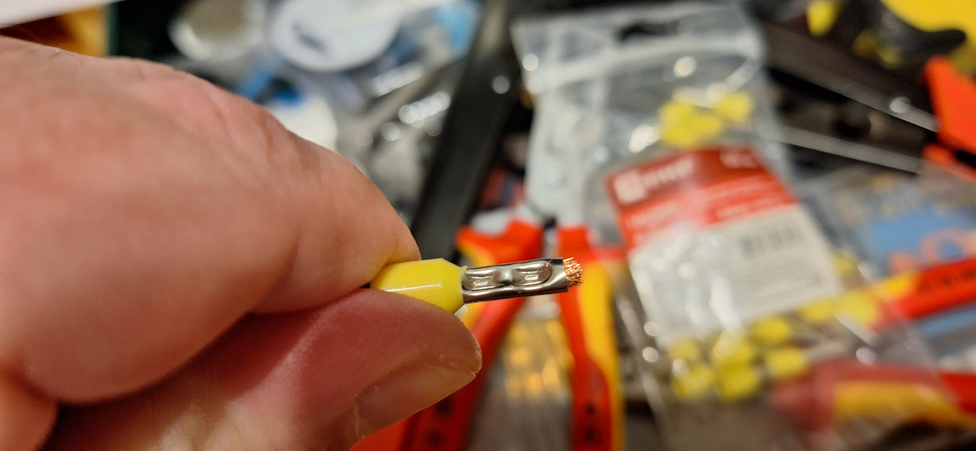

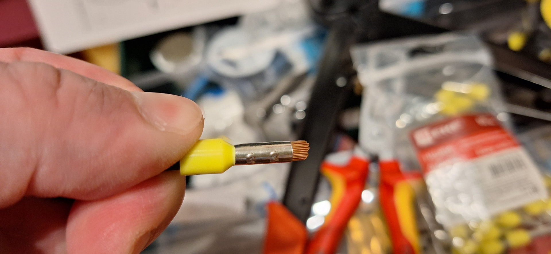

Обжал сейчас шестерку книпексом и hanlong’ом. В наборе КВТ СТВ-8 нужных губок не нашел.
Knipex
Нижняя часть без деформаций
Два зуба
Второй наконечник

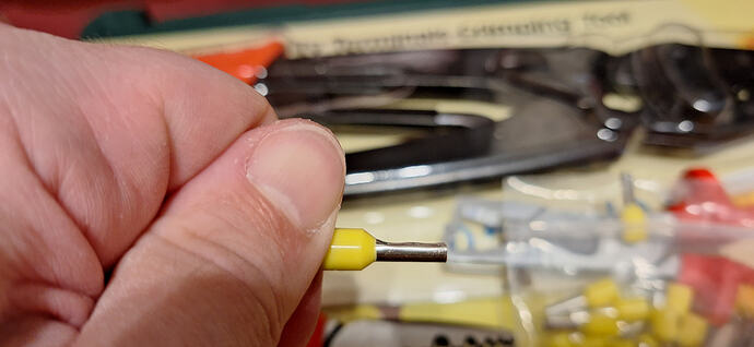

Hanlong HT-504

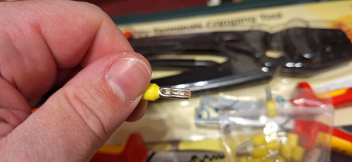

Пришлось два раза обжимать, т.к. узкая губка. Для шестерки подошла двойка, а для меньших сечений не известен результат :wink:
Снизу остались штампы на какой матрице обжимались :wink:
Если нужно обжимать различные пины, то книпекс гарантирует 100% результат, т.к. там как раз он жмет пины 1.5, 2.5, 4, 6 и т.п., а матрицы для ГМЛ заточены под свои гильзы.

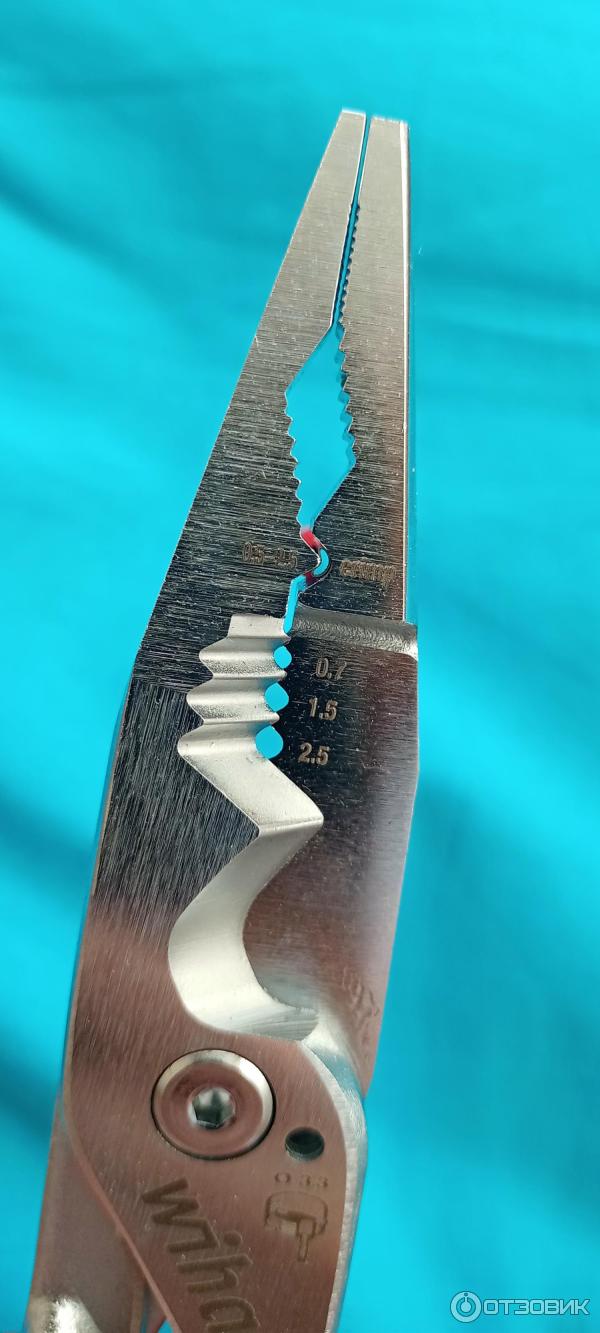

Wiha 45489 подходит для такого дела
Мультитул, стоит 2500
Жмем ншви вот так
от 0.5 до 2.5

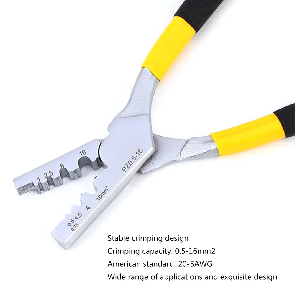

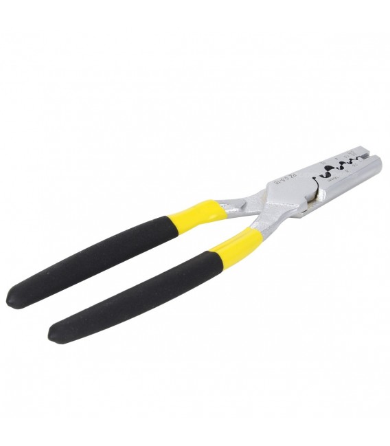

Нашёл бюджетный китайский вариант с одной продольной бороздой:
https://www.ozon.ru/product/perevody-novye-klyuchi-dlya-ustanovki-v-kabinu-pz05-16-dlya-klema-i-razrezov-2660876033/?__rr=1&utm_medium=organic&utm_source=yandexsmartcamera

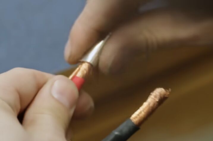

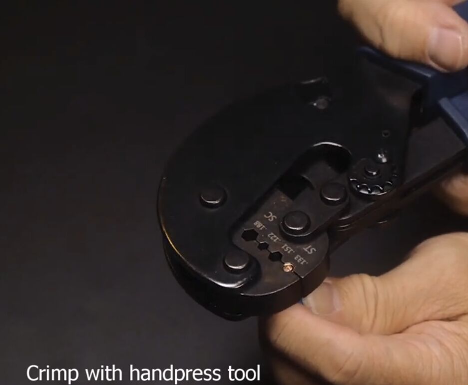

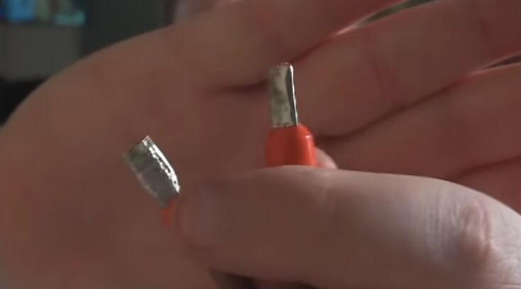

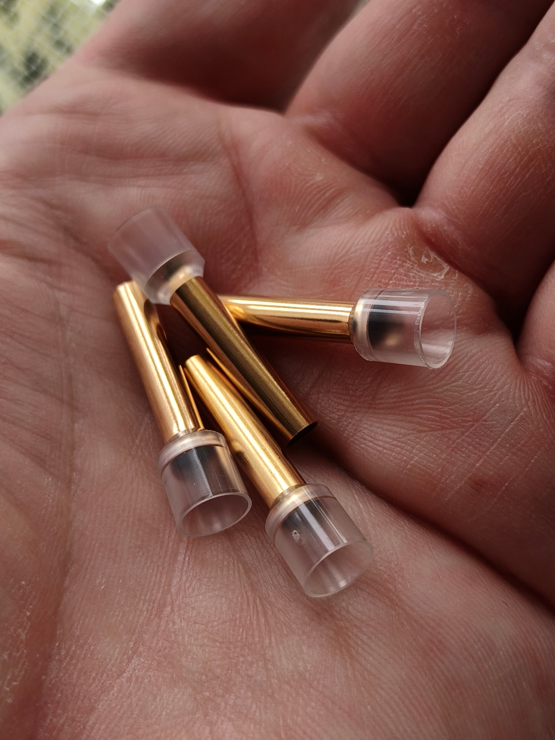

Cardas как раз скручивает их и набивает гильзу дополнительными жилами
а потом прессом жмут

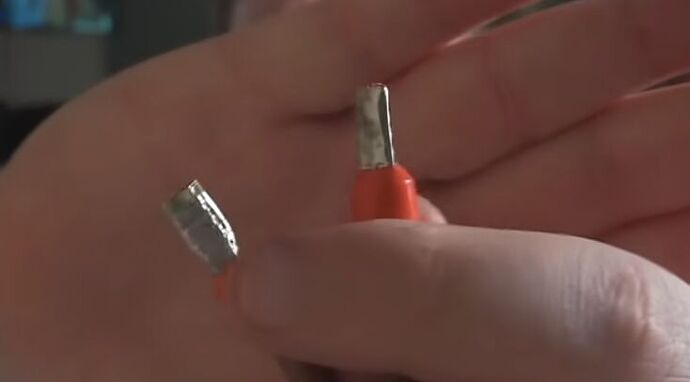

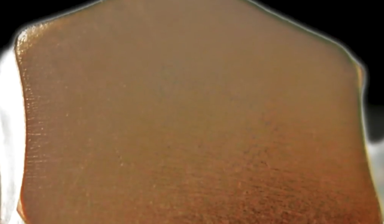

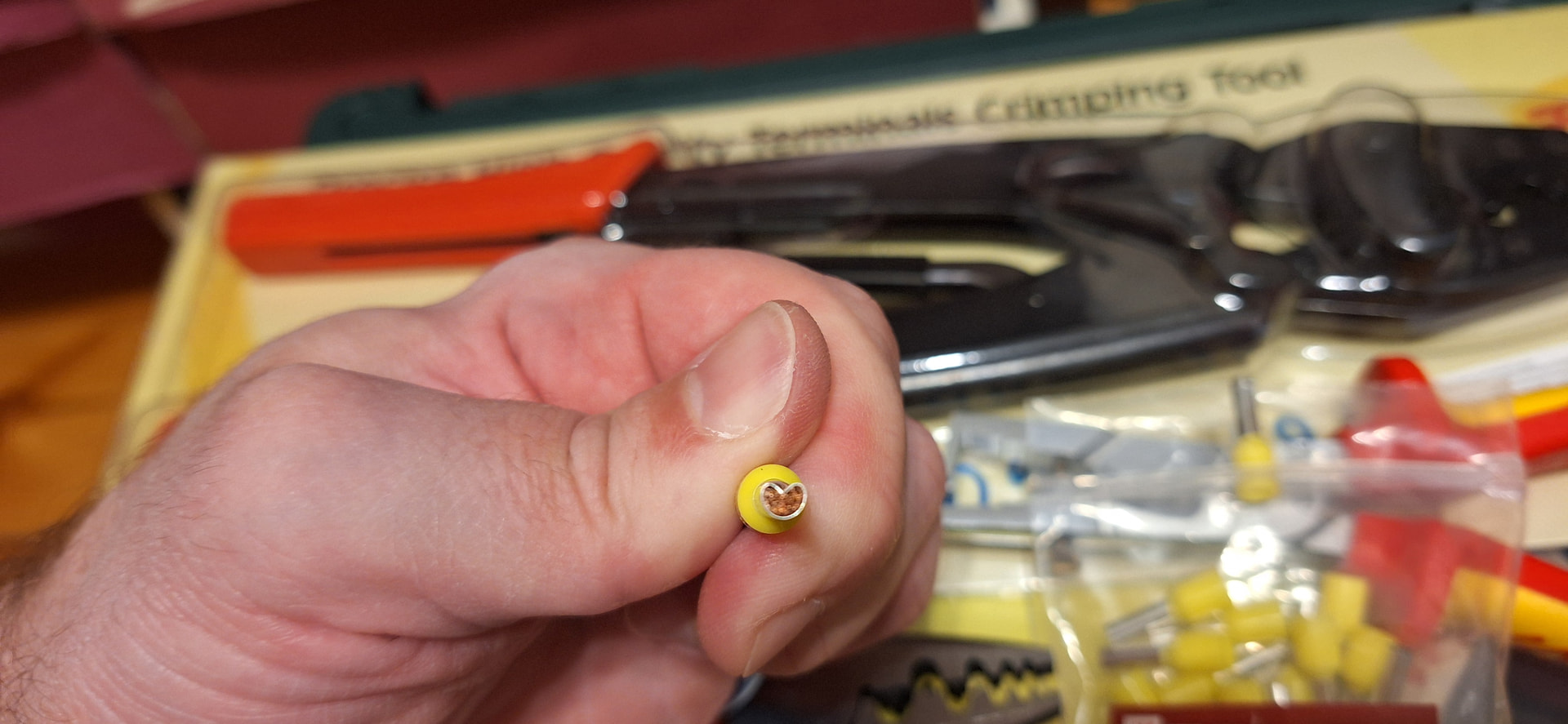

А вот результат
Пускай этот эксперт расскажет им про деформацию :wink: При обычном обжатии такого результата не получить, но там тоже желательно чтобы проводники очень плотно сжались, чтобы воздуха не осталось, т.к. иначе пойдет окисление. Для перестраховки можно контактом 61 побрызгать, как рекомендовал Олег (okokok). Японцы перед обжатием тоже смазывают проводники, т.к. пины вообще невозможно серьезно обжать, т.к. гильза хиленькая. И желательно работать в хлопчатобумажных перчатках, иначе действительно от скручивания будет только вред.
Явно пишут, что надо скрутить провода
И это правильно, т.к. там квадратом жмут, Все проводники после обжатия прижмутся, а если этого не сделать, то по краям могут оказаться слабо зажаты.
