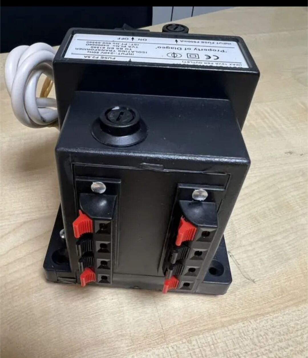

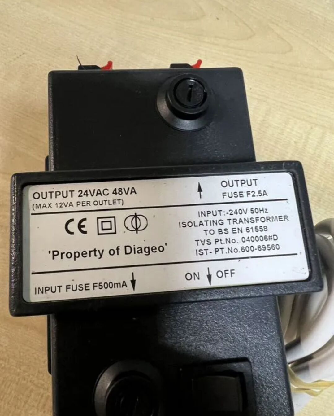

Друзья, помогите опознать устройство
Спойлер
Собственно на шильдике все написано. Понижающий транс с выходом 24в и мощностью 48вт. С соблюдением безопасности для общего использования.
Как можно опознать ноунейм?

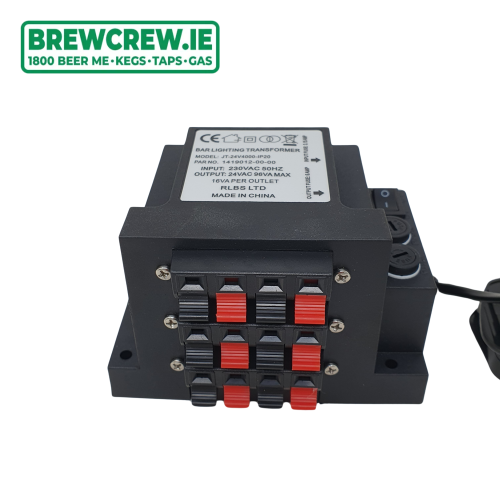

Похожий:
Для галогенок подсветки барной стойки? Максимум 12Вт на линию.

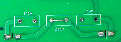

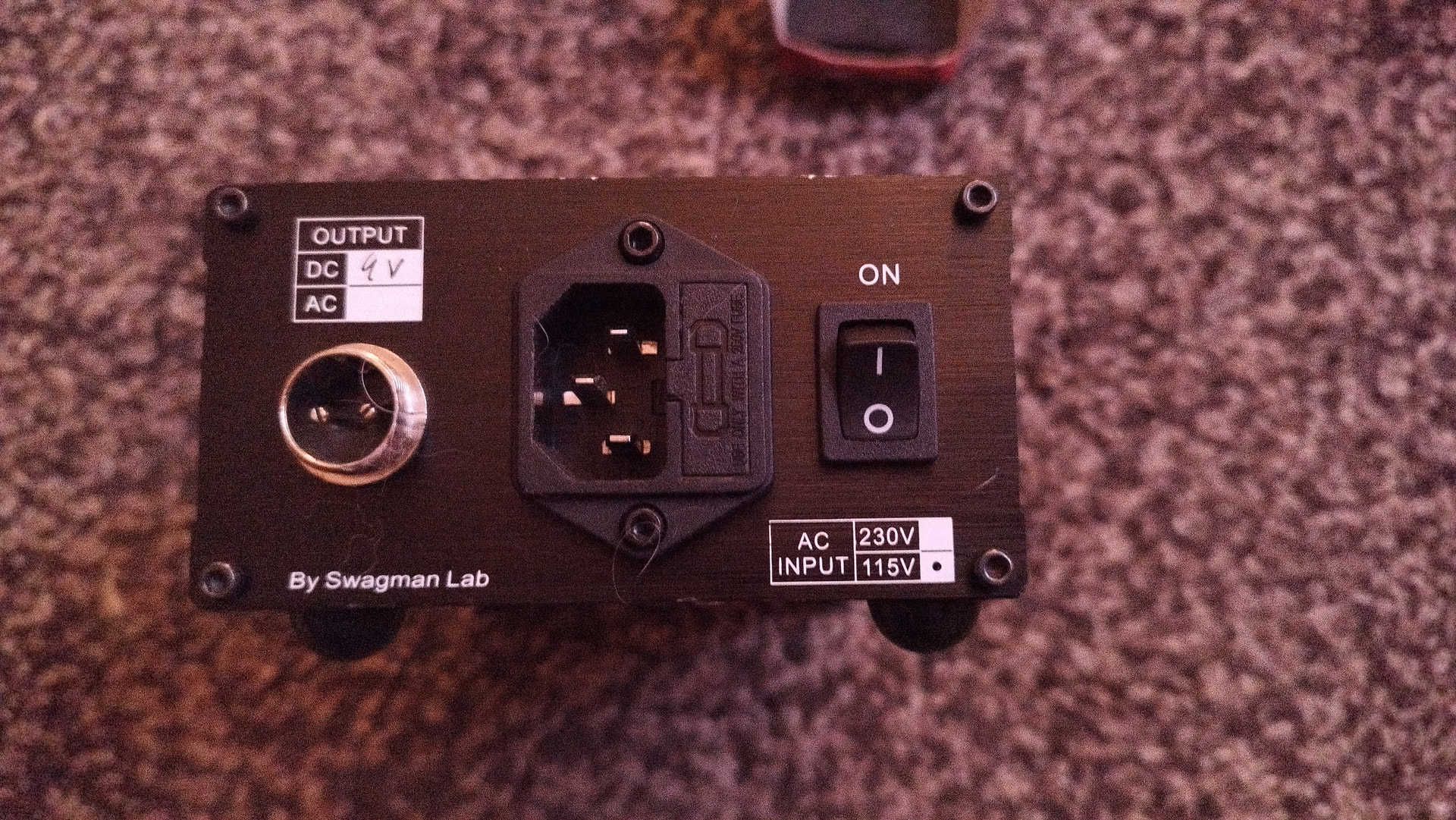

Ребята, купил на eBay Swagman’s lab LPS , но когда пришел заметил на спине есть отметка на 115 В. Пусть знатоки скажут можно ли легко его перевести на 230В или нужно транс менять. Заранее спасибо.
Снимите крышку. Сделайте фото . Скорей всего перестановкой перепайкой перемычки можно перевести в 220.
Сделаю и покажу.
Элементарно
Судя по габаритам там тор в пластике, припаянный к плате, если перевернуть плату то прогнозирую необходимость перекусить ваши две 115 и припаять новую 230 перемычку. В итоге должно быть похоже:
