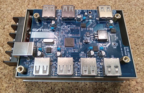

Олег, а без подключения родного блока питания горит индикатор питания подключенных в него юсб устройств? Если не горит, то по логике (с вероятностью процентов 90) имеем двух “срулей” - первый это штатный ИИП, второй - dc-dc преобразователь из 12 в 5 вольт, которые подаются на юсб разъёмы в хабе.
Можно попробовать USB хаб с внешним питанием 5в, такие бывают на USB2. По идее там нет преобразователя на выходное питание портов.
Андрей, если штатный ИБП хаба не включен в сеть, то индикаторы не горят и проигрыватель флешки не видит. Если включить хаб в ноутбук и тоже не включить ИБП в сеть 220, то флешки не видны ноутом. Получается, что питание от проигрывателя или ноута вообще не предусмотрено, только от ИБП самого хаба.
Этот hub очень “шумный” из-за китайских импульсных преобразователей на плате. Изменить питание конструкция не позволяет. Нужно подбирать hub на другом чипе с возможностью питания от внешнего источника 5в. Отличный hub мне удалось собрать на чипе USB2517 с линейным питанием. Но сейчас таких качественных микросхем найти очень сложно.
Спасибо, Александр! Буду искать хаб с usb 2.0 и внешним питанием 5в, потом подбирать внешний ЛБП для него. Но инфу, какой хаб на каком чипе и какой шумный, а какой нет, конечно практически невозможно отыскать, придется методом проб и ошибок Кстати, некоторые хабы принимают внешнее питание 5в по микроUSB разъёму. Есть ли такие ЛБП с выходом микроUSB или такие хабы не стоит рассматривать?
Попробуйте этот https://www.dns-shop.ru/product/797839b335871b80/usb-razvetvitel-dexp-mh4u/
Несмотря на стоимость, достаточно качественный hub. У продавца перед покупкой необходимо удостовериться, что чип стоит VL817. На других чипах хуже…
Внешнее питание почти всегда через разъём usb.
Или делать самодельный кабель питания с usb разъёмом, или использовать линейный бп с выходом на usb.
В девичестве этот хаб был Orico, действительно на виашном чипе.
Сейчас этот Orico собирается по упрщённой топологии- без электролитов на usb разъёмах и на чипе без поддержки МТТ.
Спасибо вам большое за помощь!!! Поробую этот хаб, жалко только разъём питания не очень удобный - микроusb
Такой стандартный кабель https://www.dns-shop.ru/product/d6371a92f1685795/kabel-kruglyj-ugreen-micro-usb---usb-20-type-a-cernyj-05-m/
вполне подойдёт для использования с линейным бп.
Или доработать hub самостоятельно и припаять провода питания на два керамических конденсатора на плате возле разъёма питания.
