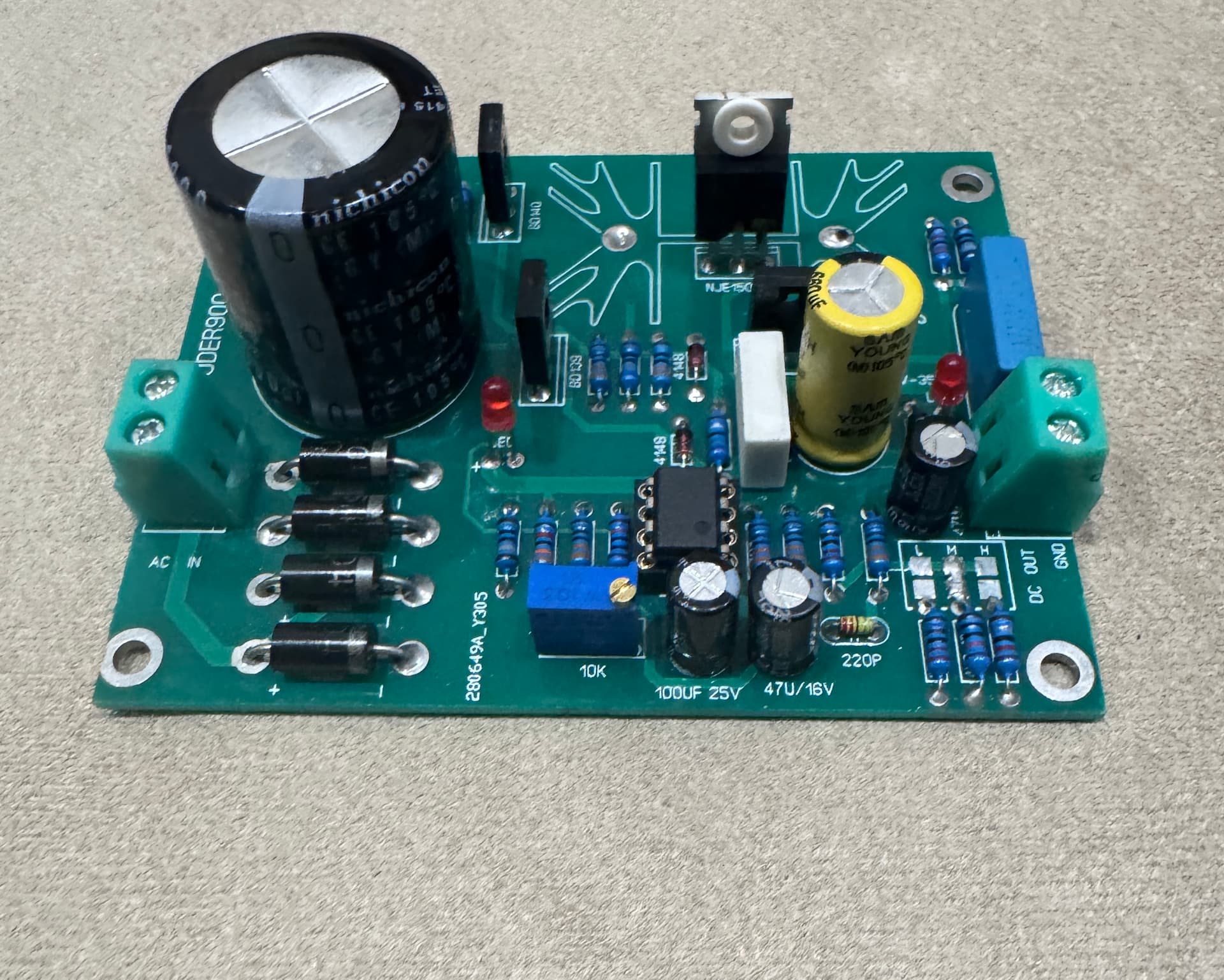

В руки мне попалась плата
ничего особенного , радиатор я уже выпаяла, поскольку почему то взорвался транзистор и собралась я его заменить. Транзистор там биполярник MJE15034G , вот я и думаю чем его заменить и насколько это улучшит качество этой платы. Еще продавец на али пишет что там диоды шотки (врет) диоды там судя по картинке 1N5404 (3A 400V) так же думаю заменить на шотке (буду признательна за ссылку на какие поменять. Конденсатор пока решила не трогать, послушаю свой chord и потом решу оставить его и заказывать корпус или подобрать что то типа тедди пардо.
Пока что интересуют ответы только на поставленные вопросы, советы что взять вместо пардо не интересуют. Всем приветики
Может быть что то вот такое - https://www.chipdip.ru/product/d44h11
Не радикально
https://www.chipdip.ru/product/1n5822-stm

спасибо. жаль транзистор уже заказал в чипе ,такой же. Диоды наверное закажу по вашей ссылке
еще хотела уточнить такой момент, а этот транзистор он получше будет чем тот что стоял на плате? просто MJE15034G стоит там 210р а этот 98р и диоды что вы посоветовали намного лучше будут чем те что сейчас установлены на плате?
Цена в ЧИД мало коррелирует с качеством деталей. Определяется она скорее количеством посредников через которых придётся везти товар.
Диоды шоттки будут немного получше обычных в этой схеме, но радикально опять же её не улучшат. Шуметь они будут поменьше, желательно ещё снабберную цепь параллельно вторичке трансформатора поставить.
