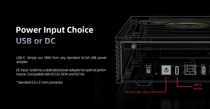

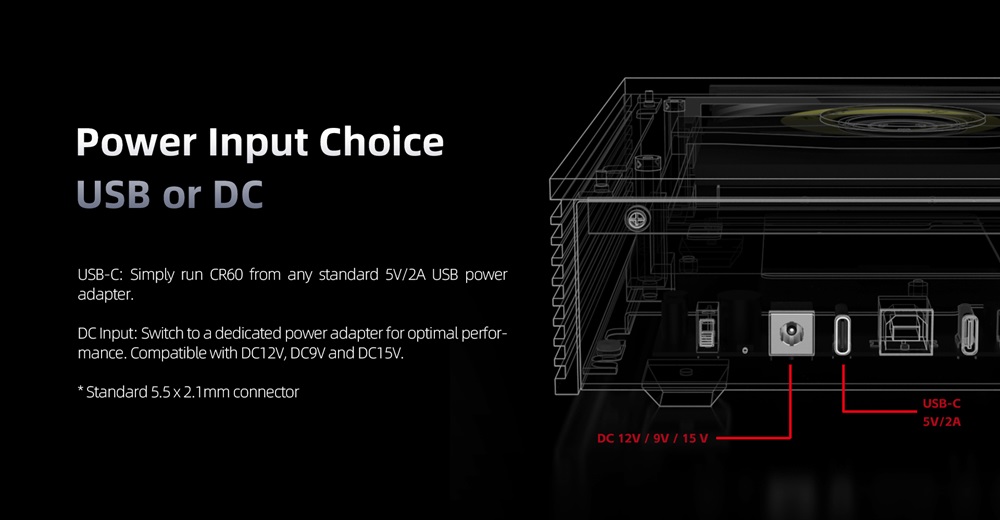

Раз производитель не предлагает свой блок, с вероятностью 99.9% вы найдете нужный разъем среди стандартного ряда в ближайшем магазине радиодеталей.

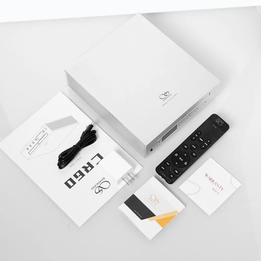

Это комплектация по ссылке на Озон. В комплекте и шнурок, и сетевой адаптер…
Да, не заметил белый на белом)). Но это 5В , а мне 12 хочется. )
Ну вроде уже конкретный ответ на ваш вопрос получен, нужен бп со штекером 5.5х2.1
Рекомендую попробовать оба варианта: и питание от +/-5V, и от 12…
Я не знаком со схематикой этого девайса, но делал для него два автомобильных линейных БП (на 5 и 12V), так вот пользователь отметил, что “лучше звучит от линии +/-5V”. Я предполагаю, что линия type-c исключает промежуточные преобразователи внутри этого “CR60”…
Спасибо. Попробую заказать 5 и12V в одном корпусе.
Пути китайского инженерного гения неисповедимы. От входа 5 вольт легко может стоять dc-dc повышайка.
Китайцы – те ещё шутники!
